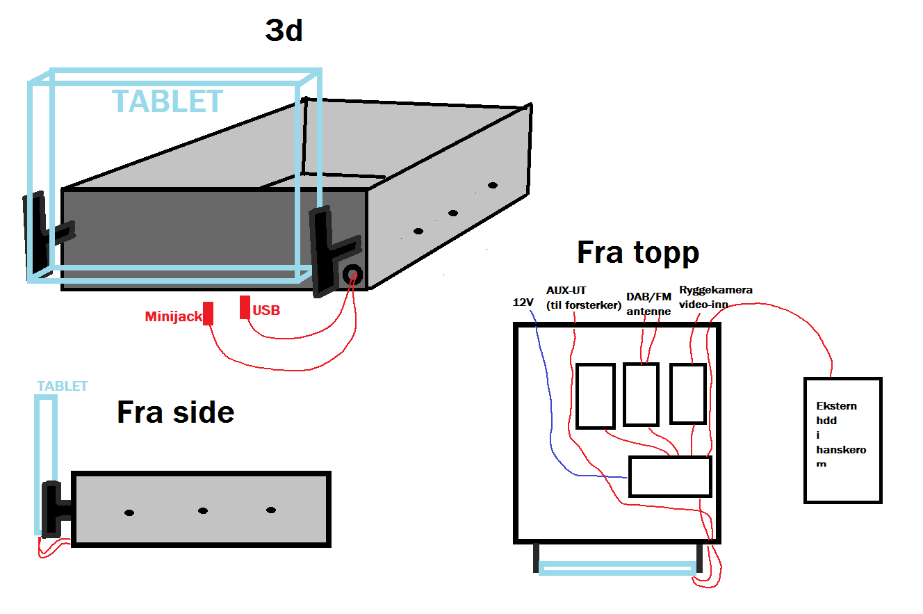

*F* Skrevet 16. februar 2014 Forfatter Skrevet 16. februar 2014 (endret) Var ute å sjekket i bilen. Ser det er urobekkende lite plass å jobbe med Skrujernet som måles med er 12CM, så en vanlig 3,5" harddisk får ikke engang plass da dem er rundt 13CM lange Alternativet må være å bruker 2,5" HDD eller ekstern hdd via USB i f.eks hanskerommet. I tilegg vrker det jo veldig lite til å få plass til både forsterker og annet utstyr, for uten forsterker blir det ikke mye lyd. Men jeg kom på en annen ide. Jeg kan i en av DIN-ene ha en vanlig spiller med AUX ut, g i tilegg lage noe slikt: . Konseptet er en tablet-holder foran en 1DIN "boks", fra boksen går det usb (data/pwr) ut til en tablet, samt minijack for lys minijack går utigjenn på baksiden av boksen slik at den kan kobles videre til stereoanlegget Inne i boksen har jeg en usb-hubb, koblet til 12v fra bil slik at alt som kobles til der for strøm over usb, i tilegg skal tablet få strøm på denne måten. Jeg vil kanskje tro dette blir det mest fleksible og greie, hva tror dere? Da kan jeg starte med androide tableten min nå og bare kjøpe en windows tablet senere, da det kan være en holder hvor man kan justere litt størrelse osv. EDIT: For nettbrett som ikke tar strøm over usb, men har egen kontakt for dette (som Icona W511 f.eks) drar jeg bare en ekstra ledning fra utsiden og inn og rett på samme strømkilde som usb-hubben får fra Endret 16. februar 2014 av Evelen!
