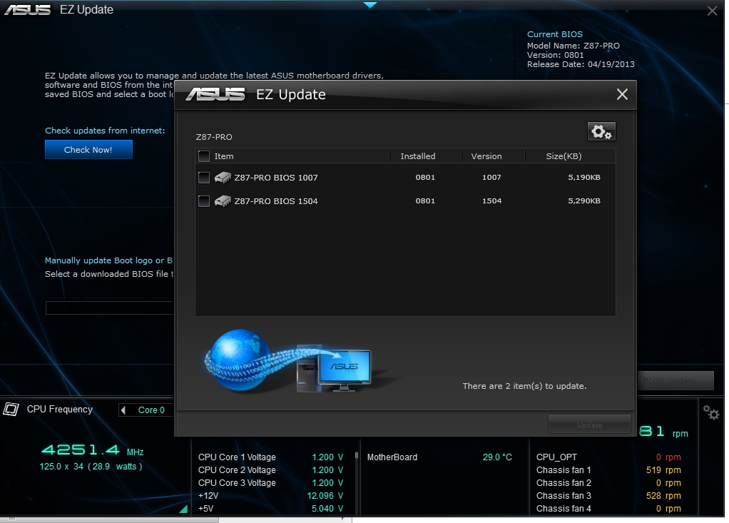

Jeg har ingen erfaring med Bios updates, bortsett fra en eller to ganger for ca. 20 år siden og jeg føler meg ikke komfortabel med å gjøre det.
Er det en grunn til at jeg får listet opp de to bios oppdateringene? M.a.o. må jeg oppdatere med begge eller kun den siste?
Det hovedkortet har dual-BIOS, så du må nok oppdatere begge to.
Hjælp, 2xmulighet for å gjøre feil........ Håper jeg klarer å finne en video på youtube om oppdatering av bios på Z87-PRO
Du kan heller se på det som en gylden mulighet til å drite deg ut første gang, og bruke BIOS nr.2 på å redde ræva :)
Det er ikke vanskelig å oppdatere BIOS. Ikke spesielt skummelt heller. Strømbrudd akkurat de 30 sekundene du flasher BIOS er litt uheldig... Men igjen, du har TO av dem!
Neida, langt i fra. Som mewman221 sier så har det hovedkortet 2 BIOS'er, driter du deg ut med en BIOS, kan du skifte til den andre. Men som sagt, jeg har alrdi opplevd problemer med å oppdatere BIOS på hverken hovedkort eller laptoper. Og har gjort det mange ganger. :dremel:
Chavalito og newman221: Nå har jeg oppdatert bios og det var jo greit, det
