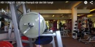

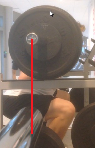

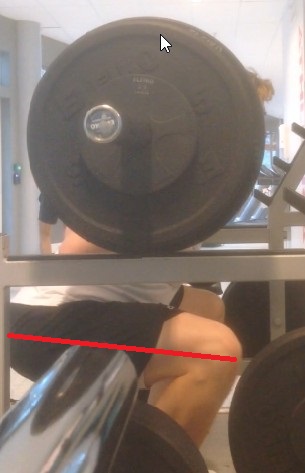

Countryman Skrevet 14. august 2015 Skrevet 14. august 2015 (endret) Gøy å se fremgangen og gratulerer med perser! Knebøyen: Her kjører du tunge vekter og da er det gøy å filme Løftene synes jeg er kjempefine. Riktignok litt å gå på i dybden - Jeg tenker "godkjente løft" da, det er ikke alle som bryr seg om slikt men det er verdt å ha i bakhodet at det koster ikke så mye ekstra krefter å kjøre 10cm dypere etterhvert når man blir vant til det. - Linjen er god om man ser stanga vertikalt i forhold til bakre/midtre del av fot. (Later som jeg ser foten din bak stativet) Men hva skjer når du kjører den siste lille 10cm? Det er her det er spennende. Dog, Fin linje: Eks. fra mine egne failures med elendig løftebane : Benkpressen Løftene virker mye mer kontrollerte nå enn i tidligere filmer. Likevel, om man skal pirke - fremdeles litt for mye fremside skuldre/Deltoid enn hva som er nødvendig, men mye bedre enn sist. Dette har med løftebanen din å gjøre - Forsøk å holde den ennå rettere enn du gjør nå - bruk KASSA og LATSEN! Husk at dette er kun mine meninger og jeg er 110% amatør haha. Enkelte vil nok påstå at man faktisk ikke skal ha helt rett løftebane osv slik jeg påstår.. Det blir litt som man føler det selv og det er uansett gøy å diskutere det. Og en minst like viktig ting - Det virker som om du kvier deg for å gjøre et skikkelig oppspenn Her har du 5-10cm = 10-15kg gratis å hente, det er jeg sikker på. TRØKK TIL! gjør et HÆLVETES oppspenn og kjenn forskjellen! Endret 15. august 2015 av Countryman 1

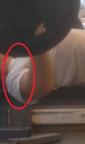

BenWhittaker Skrevet 15. august 2015 Skrevet 15. august 2015 Takk for det! Skal jobbe med dybden fremover! Kan du forklare nærmere hva du mener med at jeg bruker for mye skuldre, og skal bruke mer bryst/lats? Greier ikke å se det selv bare, akkurat hvor du mener. Amatør... B-) Angående oppspenn: det er veldig rart- jeg føler virkelig jeg spenner meg opp så mye som overhodet mulig! Denne økta mer enn noen gang. Greier liksom ikke bøye ryggen mer, føler jeg. Har sett deg og vet hvor lista ligger, men vet ikke helt hvordan jeg skal gå frem for å få det til. Har valgt å tro at det er litt genetisk og at oppspennet mitt naturlig ikke er så buet som mange andre, siden jeg føler jeg buer og spenner det jeg greier...
Countryman Skrevet 15. august 2015 Skrevet 15. august 2015 (endret) Løftene dine er kjempegode! Det er bare som jeg liker å pirke Jeg gjør dette med meg selv også, en stor del av moroa. Jeg vet at det er mange som kjører stanga i en liten bue nedover (altså ikke helt vertikal linje) og det er ikke noe galt i det om man trives med det. Ikke forandre på noe om du trives. Noe må det nødvendigvis bli - ellers vil man jo måtte kjøre løftene ned i halsen for å få det hele vertikalt. Et knall oppspenn vil gjøre denne buen mindre da man får brystkassa litt nærmere hodet, dvs halsen "forsvinner litt". Det jeg sikter til: Her ser du hvor all vekt/belastning ligger i løftet ditt. Det kan være greit å flytte dette presset litt mer mot brystmuskelaturen fremfor å la skuldrene ta hele påkjenninga. Jeg tenker skadeforebyggende også. Hadde vært fint om noen av de virkelig proffene her inne kom med en kommentar ---------------- Oppspennet ditt ser forøvrig mye bedre ut nå som jeg så videoen på nytt haha! Har du tjuvtrent og sneket inn en ny videofil? Tøy mye - når du blir mykere kan du fint hente enda mer her Endret 15. august 2015 av Countryman 2
