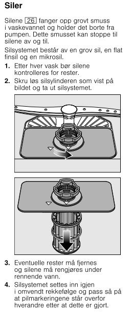

Mr D Skrevet 10. februar 2014 Skrevet 10. februar 2014 Har dere noen tips til hva jeg kan gjøre for å fjerne all dritten fra filteret, så blir jeg takknemlig. Du tar ut filteret og gjør det rent som beskrevet i bruksanvisningen. Vet ikke hvilken modell du har, men sånn ser det ut på mange Bosch-modeller. Legg spesielt merke til punkt 1.
Papirkurven Skrevet 10. februar 2014 Skrevet 10. februar 2014 Som de sier, bare ta ut filteret og skrubb den ren med oppvaskbørste og varmt vann. Får ikke filteret helt rent av å kjøre med maskinrens
