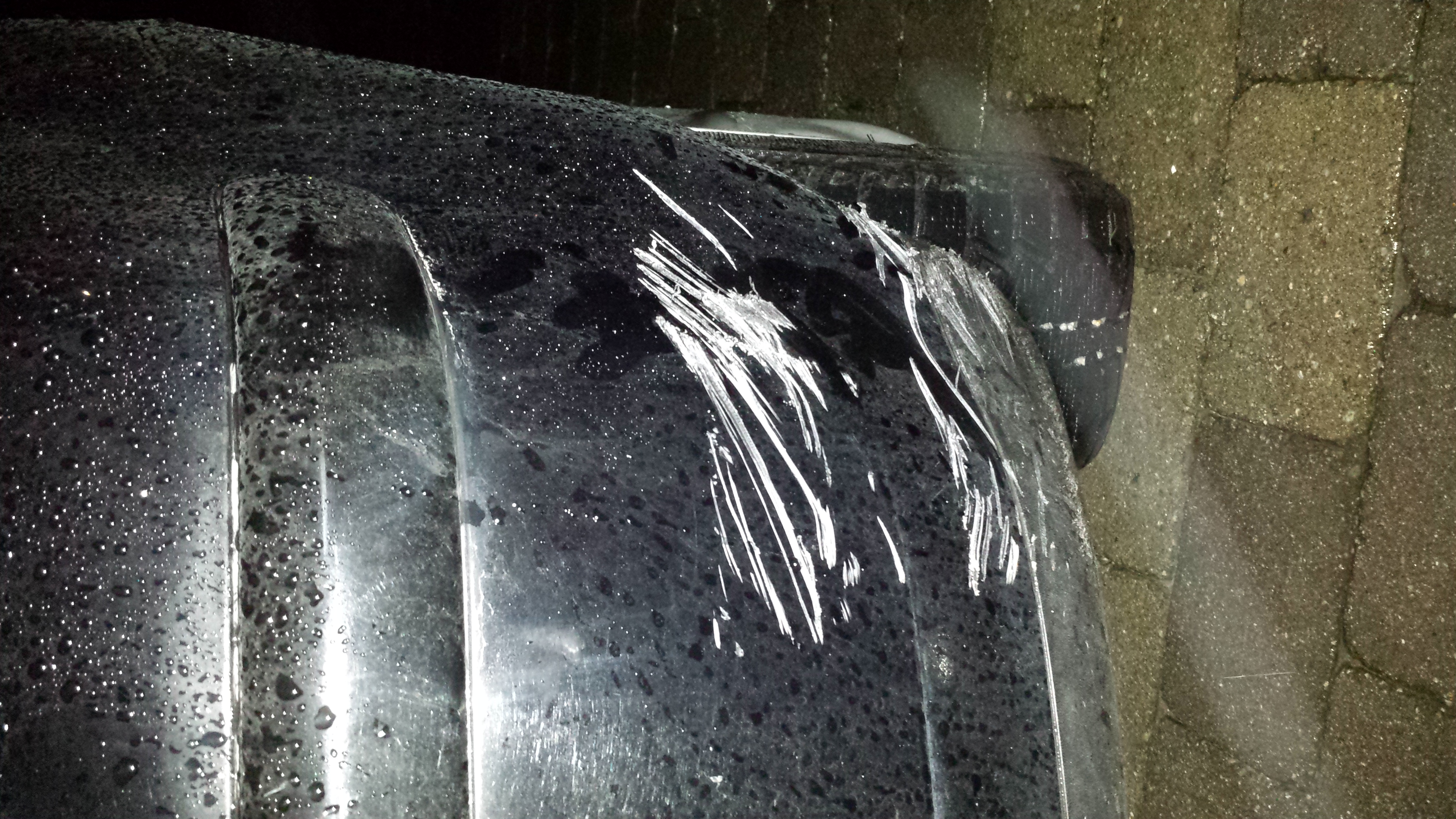

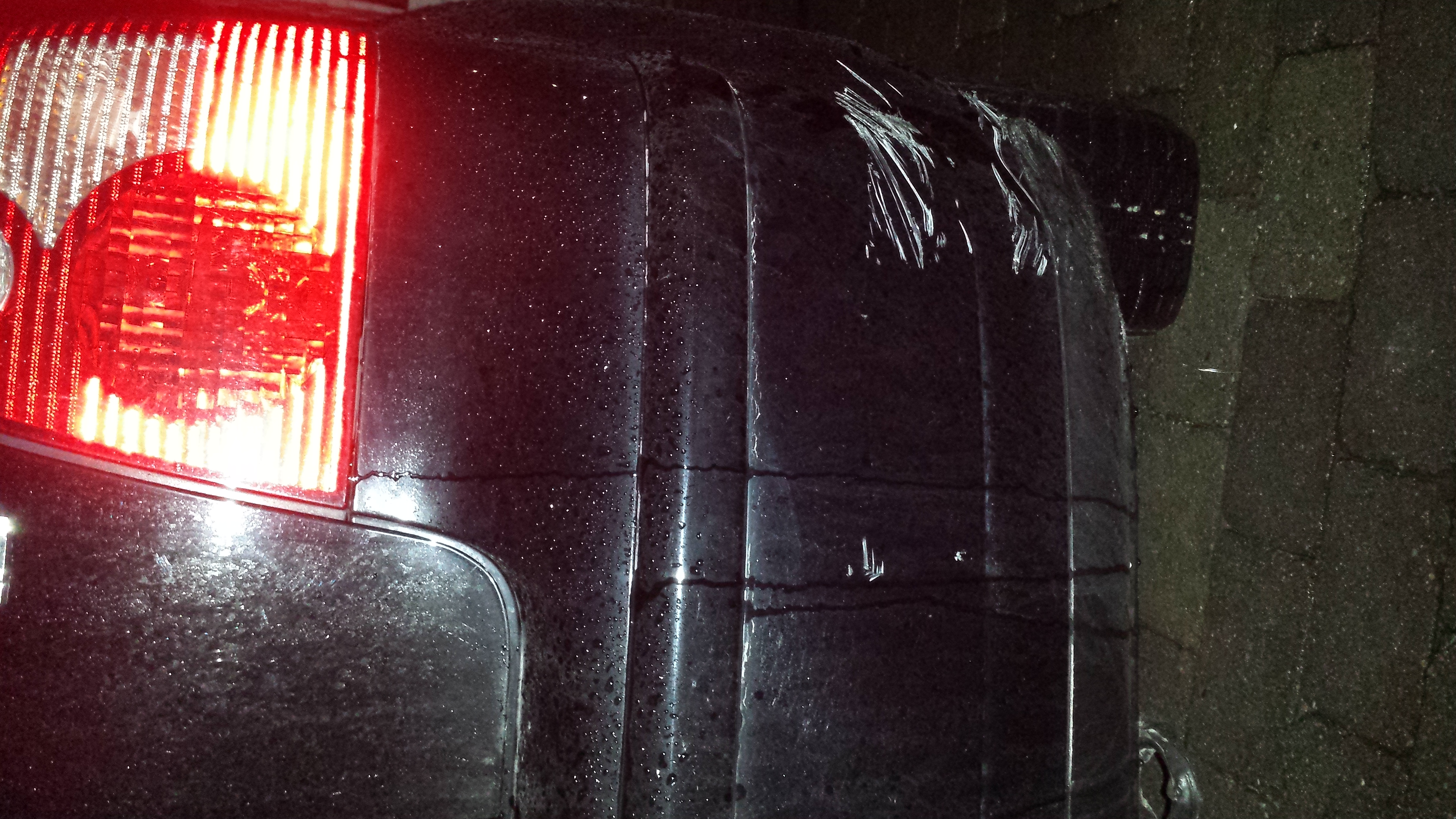

Andyen95 Skrevet 2. februar 2014 Skrevet 2. februar 2014 Hei, Jeg klarte å rygge i en murvegg her om dagen. Slapp relativt billig unna det med noen skader i lakken. Vet dere om det er dyrt å fikse, og evt. hvor mye det koster? - Andreas
Snylter Skrevet 2. februar 2014 Skrevet 2. februar 2014 Kun lakkskadene? Du bør i tilfelle komme langt for 10000,- tenker jeg.
Etcetc Skrevet 2. februar 2014 Skrevet 2. februar 2014 Mer enn det er verdt. Ser ut som en Golf stasjonsvogn fra tidlig 2000-tall, jeg ville fikset det selv. Puss jevnt med 800 papir, deretter 1200. Lakk over med sprayboks du får kjøpt med riktig farge hos billakker eller merkeverksted. Husk å maskere rundt, slik at du ikke får lakk på alt annet. Vask med tynner eller aceton før du lakker. Lakken koster et par hundrelapper, hundre kroner i tynner, og en hundrelapp i pussepapir og maskeringstape. Så, 1 time arbeid, og 400,- kr. Husk at det må være grei temperatur der du skal lakke(over 15 grader).
