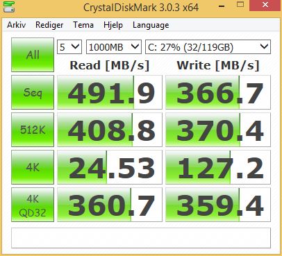

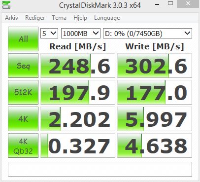

Illus Skrevet 1. februar 2014 Forfatter Skrevet 1. februar 2014 Her er en benchmark av min ocz vector 128 (os disk) og raidet:
