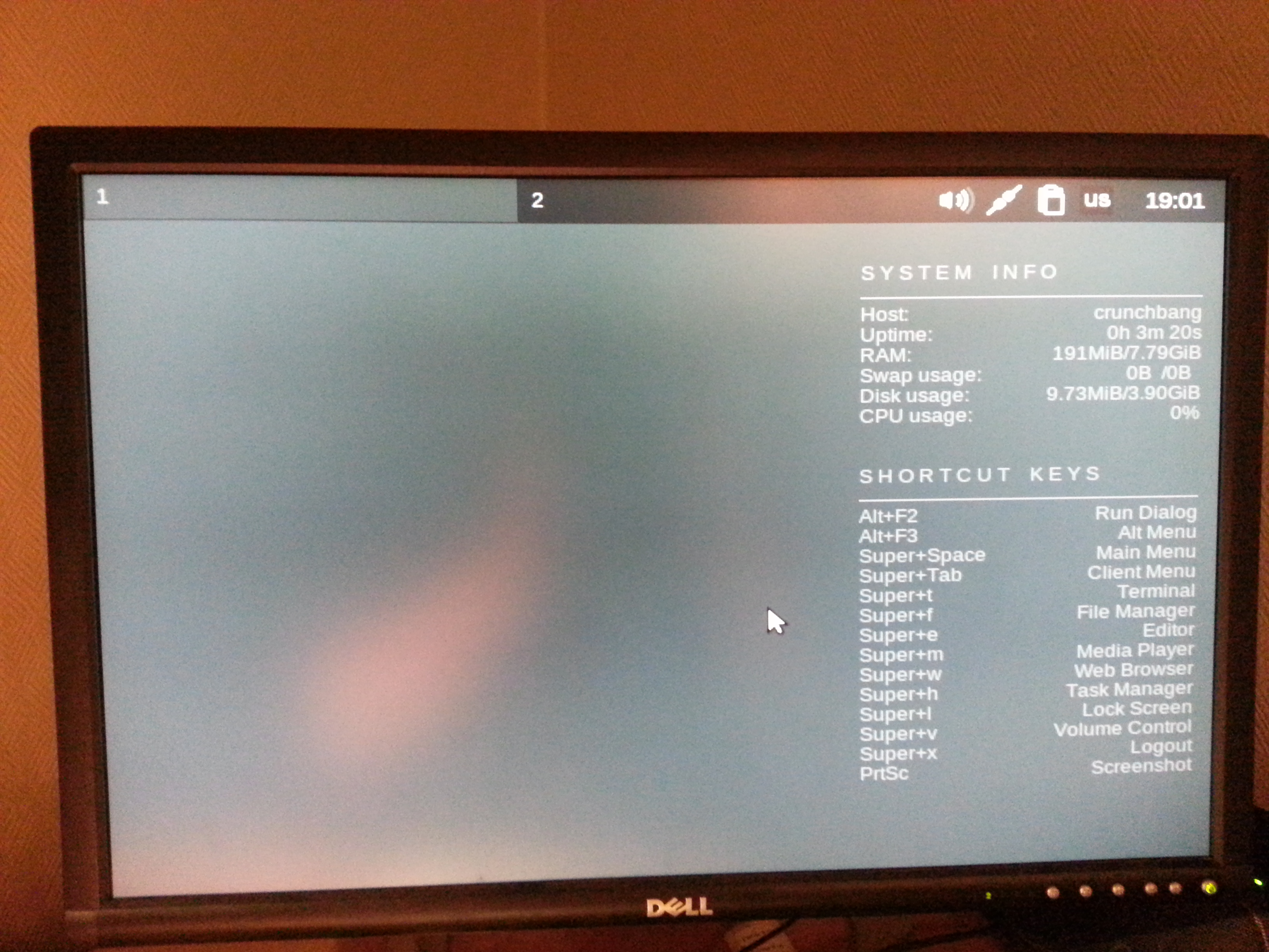

Brenn deg en Linux Live-CD og test maskinen med nytt OS. Hvis maskinen da klikker (typisk melding om Kernel panic) ved bruk eller under oppstart så er det grunn til å misstenke feil med hardware.

Kunne du hjelpe meg å finne denne Linux Live-CDen? Jeg har Googlet, men litt usikker på hva jeg skal velge.. :(
Jeg prøvde denne: CrunchBang Linux
http://www.linux.com/directory/Distributions/livecd/crunchbang-linux
Var denne en av de du mente?
Når det gjelder drivere, så er de oppdatert, både skjerm- og windowsdrivere..
Når jeg kjørte/installerte Linuxen, så gikk dette fint, og jeg kom etter kort tid til dette bildet her:
Det fungerte.. Jeg har også sjekket for virus med MS Security Essentials og etter malware med MS Malicious Software Removal Tool

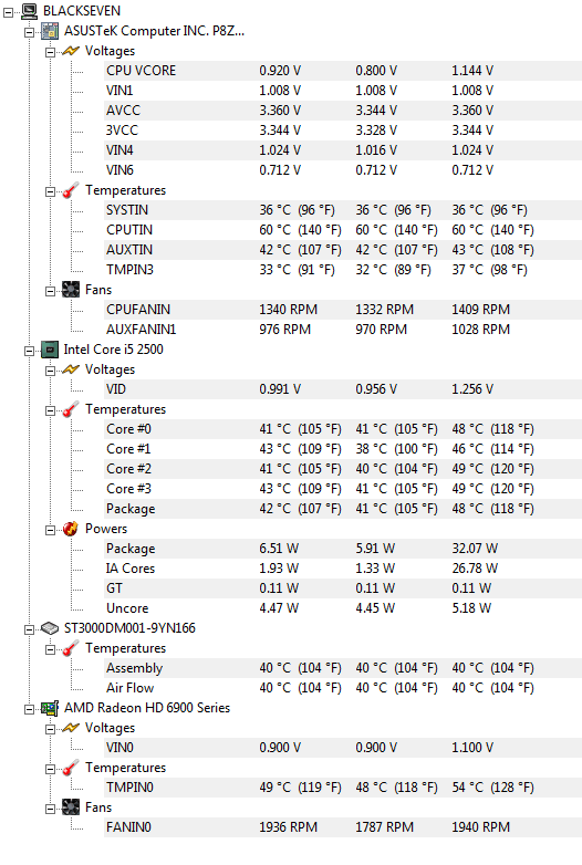

minne, harddisk, hva blir temperaturen?
Jeg har kun CoreTemp, som viser ca 40 grader på CPU-kjernene.. har du et program å anbefale for andre stats?

Ang temp lesing bruker jeg HWmonitor :)

Skal teste HWmonitor nå.. Takk!

Jeg gjorde ikke annet enn å surfe på nettet, her, Komplett og Prisjakt ..
Par-tre minutter før det "klikket", så sammenlignet jeg dataene fra HWMonitor som pågikk, og screenshoten som jeg har vedlagt.. Den var temmelig lik den, kun et par-tre grader mer på MAX, enn hva jeg hadde for en stund siden.. Det eneste som økte, tre minutter før det klikka, var de to øverste verdiene på "Powers" som hadde fått en maksverdi på +/- 40 ..
