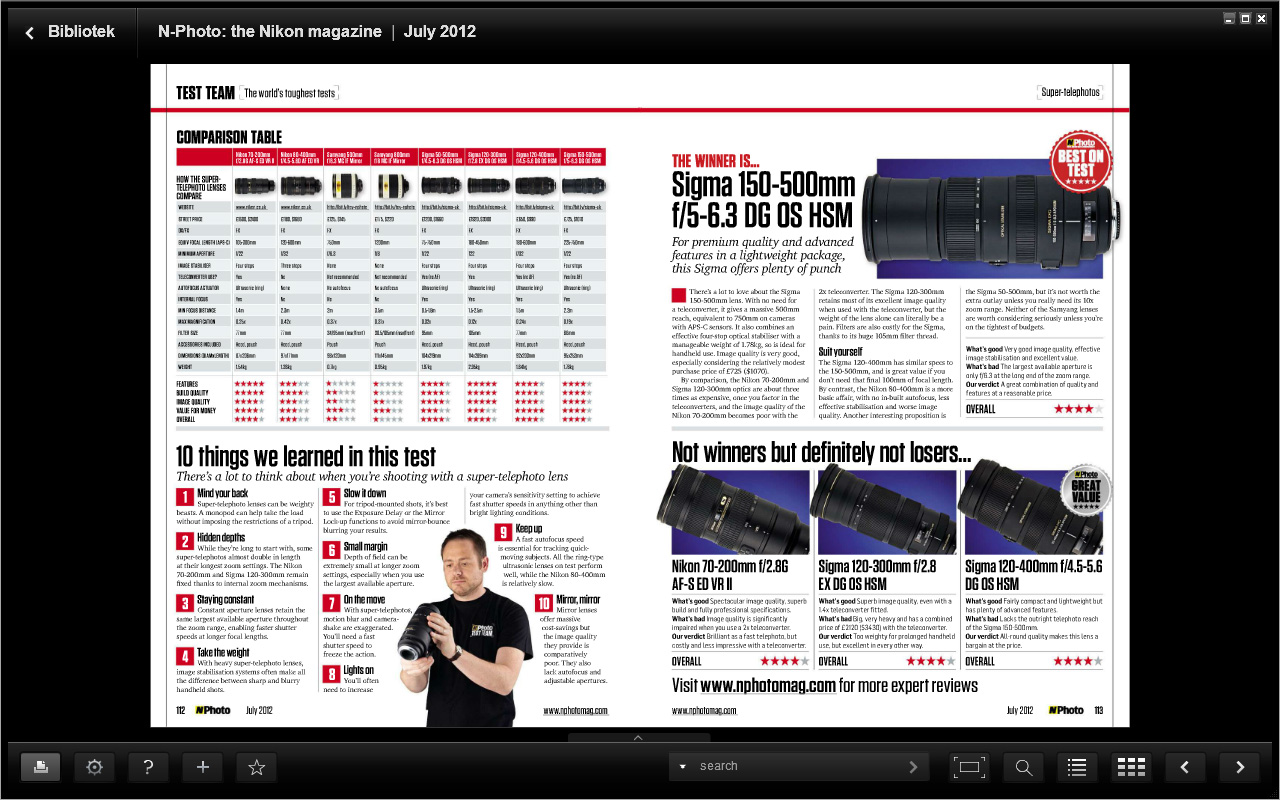

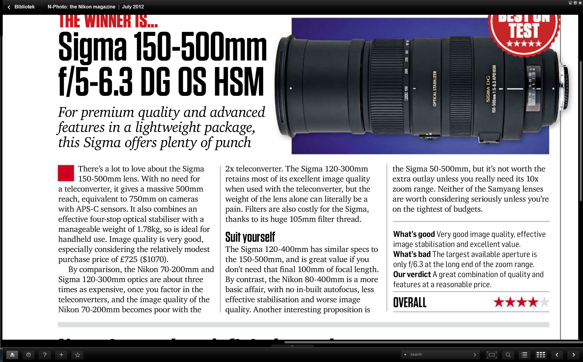

flageborg Skrevet 7. januar 2014 Skrevet 7. januar 2014 (endret) Foruten dårligere optiske egenskaper, redusert AF hastighet, byggekvalitet og lysstyrke er de gode valg Det står litt mer fakta i denne testen... Endret 7. januar 2014 av flageborg
flageborg Skrevet 7. januar 2014 Skrevet 7. januar 2014 Trenger et objektiv til fuglefotografering og klarer ikke helt å bestemme meg. Hva slags fugl har du tenkt å fotografere?
DjIcet Skrevet 7. januar 2014 Forfatter Skrevet 7. januar 2014 Det står litt mer fakta i denne testen... nphoto_july_2012.jpg NPhoto__II_July_2012.jpg Leste den testen. 150-500 kom bra ut av det, men 120-300'en til Sigma var bedre på optisk kvalitet MED 1,4x teleconverter. Og da får man 420mm f/4. Er ikke sikker på hva 150-500mm e på 420mm, men siden den begynner på f/5 på 150mm, så er den nok ikke så langt fra f/6,3. Det eneste som N-Photo trekker ned på 120-300 e pris og at den er for tung til å bruke håndholdt over lengre tid. Og det er lystyrke og optisk kvalitet jeg legger vekt på. 80-400mm er og med i testen uten å brilljere. Den slår jeg egentlig mer og mer fra meg. De andre jeg nevner er ikke med i testen, så vet ikke hvordan de gjør det.

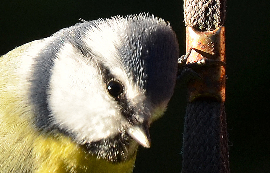

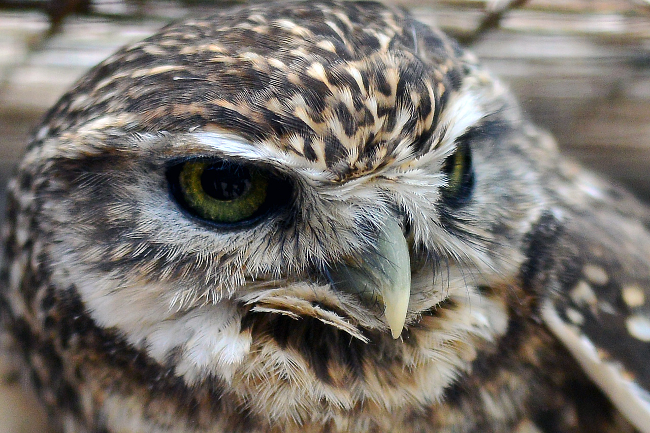

flageborg Skrevet 7. januar 2014 Skrevet 7. januar 2014 Er ikke sikker på hva 150-500mm e på 420mm, Et godt spørsmål - og her er et motiv fra egen fugletest... Håndholdt - 420mm - 100% crop

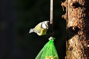

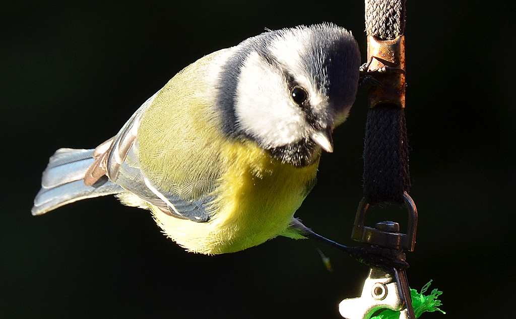

flageborg Skrevet 8. januar 2014 Skrevet 8. januar 2014 Diverse egentlig. Ørn, ugle, Mulighetene er mange og brennvidde er viktig...selv om man besøker en dyrepark...for jeg regner med at ute i den frie naturen er 150mm et minimum og 500mm mye mer aktuelt på et DX kamerahus - for å rekke fram til motivet på 750mm Håndholdt - 150mm - 100% crop
KristianJV Skrevet 8. januar 2014 Skrevet 8. januar 2014 Et godt spørsmål - og her er et motiv fra egen fugletest... Håndholdt - 420mm - 100% crop DSC_9705_1024_420mm_100pc.jpg Lyst til å legge ut orginalbildet i full størrelse så man kan studere?
flageborg Skrevet 8. januar 2014 Skrevet 8. januar 2014 (endret) Lyst til å legge ut orginalbildet i full størrelse så man kan studere? Noe slikt du tenkte på? Du finner et par eksempler her... Endret 8. januar 2014 av flageborg
KristianJV Skrevet 8. januar 2014 Skrevet 8. januar 2014 Jepp, og da ser jeg det jeg mistenkteAt den 100% crop'en du la ut er feil. Du har beskjært bildet og forminsket det etterpå, og da blir det ikke riktig for å vise en 100% crop. 100% er jo et utsnitt av bildet i full størrelse(1:1) og blir som dette:(Klikk på bildet for full størrelse)
flageborg Skrevet 8. januar 2014 Skrevet 8. januar 2014 Jepp, og da ser jeg det jeg mistenkte At den 100% crop'en du la ut er feil. Du har beskjært bildet og forminsket det etterpå, og da blir det ikke riktig for å vise en 100% crop. 100% er jo et utsnitt av bildet i full størrelse(1:1) og blir som dette: 100pct.jpg (Klikk på bildet for full størrelse) Ja, den ble feil....croppingen ser ikke ut til å være mer enn 38,55%...my bad
DjIcet Skrevet 8. januar 2014 Forfatter Skrevet 8. januar 2014 Mulighetene er mange og brennvidde er viktig...selv om man besøker en dyrepark...for jeg regner med at ute i den frie naturen er 150mm et minimum og 500mm mye mer aktuelt på et DX kamerahus - for å rekke fram til motivet på 750mm Håndholdt - 150mm - 100% crop DSC_5386_1280_150mm_100pc.jpg DSC_5248_1280_150mm_100pc.jpg Fine bilder, flageborg, og takk for innspillene. Men jeg er ikke interessert i Sigma sine -500mm. Vil ha mer lysstyrke enn de kan gi. Mener -500mm heller ikke er gode nok optisk. Begynte med en hel haug av objektiv, men har kokt det ned til de 4 jeg skrev i første posten. Kan egentlig ta vekk 80-400, men legge på AF-S 300mm f/2.8 IF ED som jabbajabba nevnte. 1
