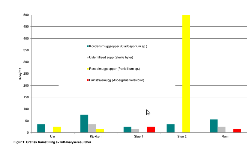

Da har rapporten fra Mycoteam dukket opp:
Fikk svar på prøvene nå:
Stue (grad 4, høyeste)
Klare tegn til unormal forekomst av muggsoppsporer. Benyttes ved markert høyere verdier av muggsoppsporer inne enn ute og/eller en klar dominans av arter man erfaringsmessig finner i fuktskadede bygninger. Målingene viser en klar negativ innvirkning på inneklimaet. Videre tiltak må gjennomføres.
Stue 2: Forekomst er høyere enn det skalaen klarer å vise (1600+):
Så vi trenger nå en tømrer eller snekker som kan påvise at fukt kommer i fra veggen og at det er selger som er ansvarlig og viste om dette. Hva om ikke selger viste om dette? Det er fortsatt en skade på bygningen, om jeg kjøper en bil som er defekt og selger ikke vet om dette så er det fortsatt selger som står ansvarlig.
