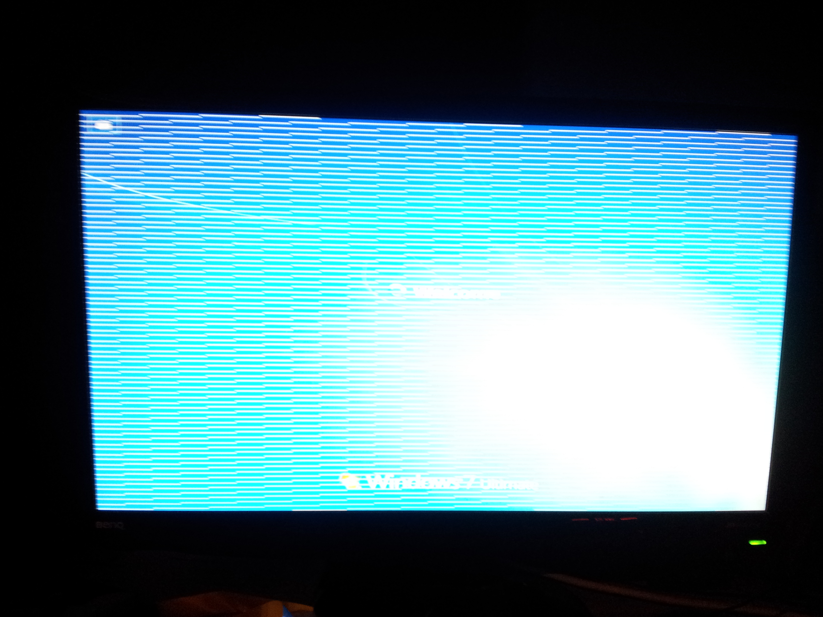

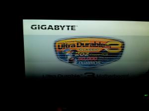

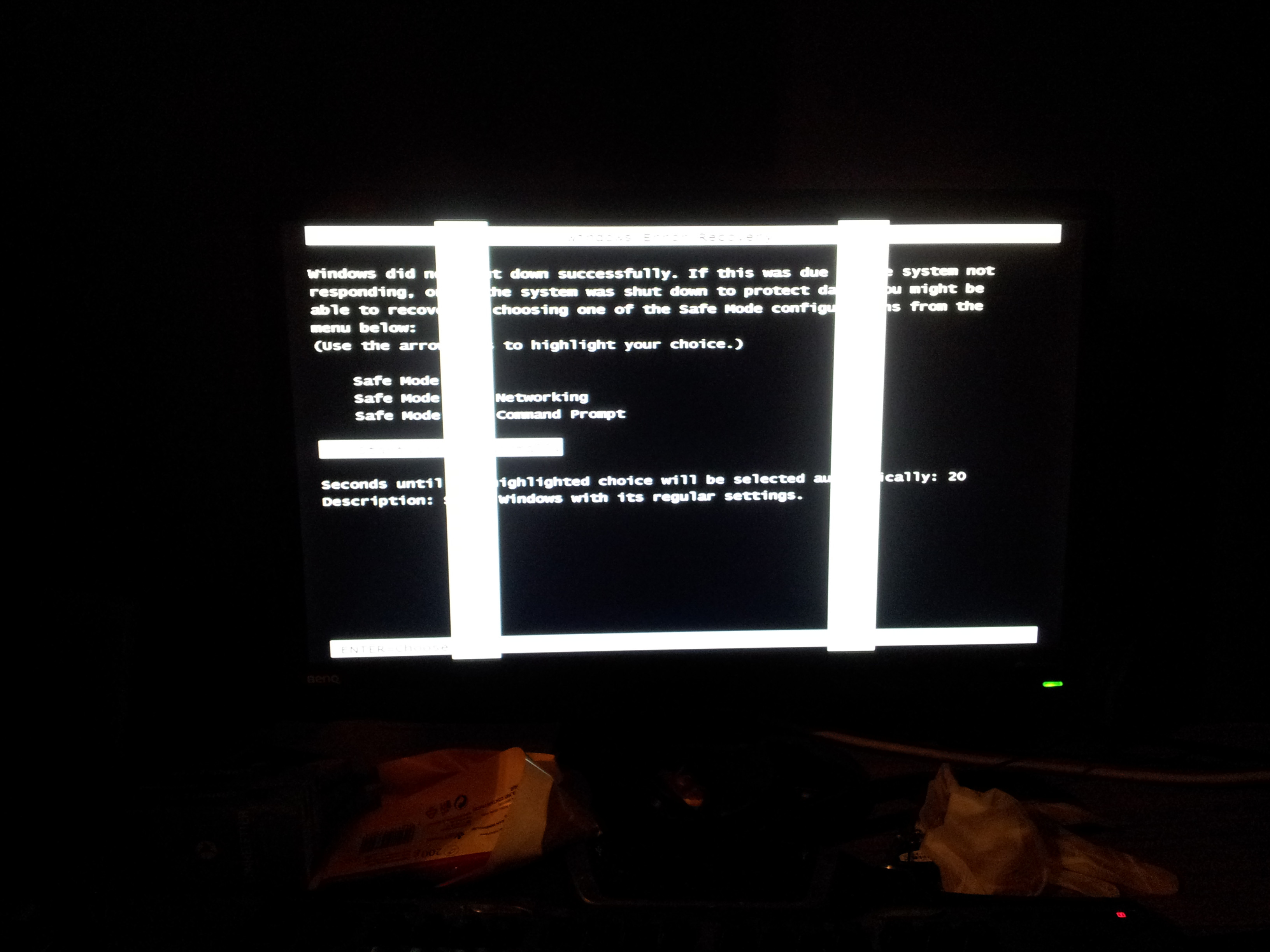

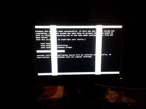

PCen min klikket i dag når jeg slo den på etter en lang natt og dag i ro. Tok lengre tid enn vanligvis, så kom windows loading opp i deler og rare fragmenter.
Tok HD og testet med annen maskin og den var i orden. Tok ut RAM-brikker og satte inn uten at det gjorde noe. Plugget ut alle ledninger unntatt strøm og skjermkabel.

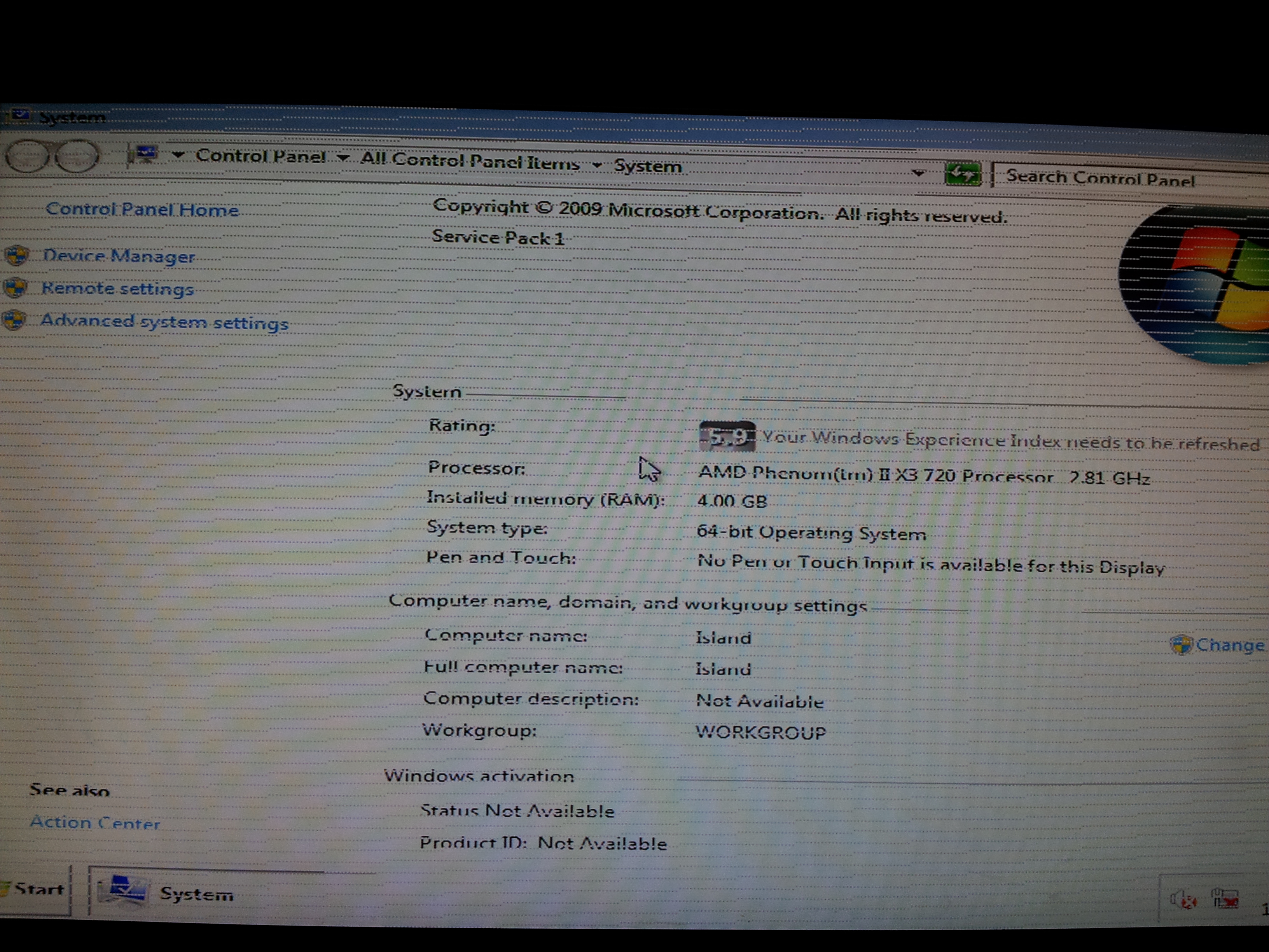

Klarte å logge meg på sikkerhetsmodus. Prøvde vanlig modus, men etter eller under windows loading kom det en blåskjerm hvor jeg ikke kunne lese noe som helst.
Klarte å ta noen bilder av hvordan det ser ut.
Noen som har peiling på hva som har gått galt?

Tja, utifra bildene å dømme tror jeg at dette er enten et defekt skjermkort eller det får for lite strøm.
Trolig skjermkortet vil jeg si , sjekk at strømkabelen sitter ordentlig i og er det tilfelle så kan du prøve å gjøre en kald oppstart ( Koble ut strømkabler fra systemet og la det stå i 5 - 10 minutter frakoblet ) og se om det utgjør noen forskjell.
På to av skjermbildene skal ikke driveren være lastet i det hele tatt, så da kan det neppe være driveren som forårsaker de rare bildene.
Dog hadde det vært kjekt å vite litt mer om hvilken hardware du har, lettere å hjelpe da.
Beklager så bare på de to første bildene. Mest sannsynlig defekt skjermkort ja. Det virker som at du har en annen maskin stående, test kortet i den.
