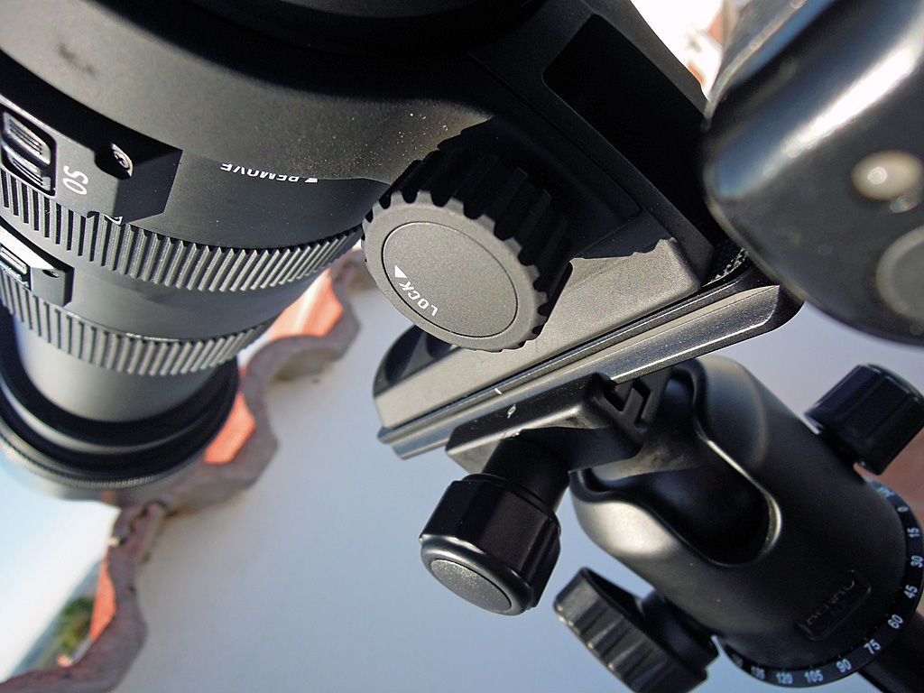

I den grad jeg "spesialtilpasser" platene...velger jeg samme lengde som foten på objektivet - her en Sigma 50-500mm

Jeg har kjøpt masse Arca Swiss plater og tilbehør på eBay og har bare gode erfaringer med dem. Ørlite research på design før en kjøper så går det veldig bra.
Det er små forskjeller mellom dem i hvor nøyaktig de er produsert, men avvikene er ikke noe jeg har problemer med. Det som er verd å sjekke er hva slags bolter/utsparringer de har vs sikkerhetsspor/bolter/pinner på eget hode.
Uansett er det ofte mye å spare på å kjøpe no-name vs branded på dette som trass alt er enkle aluminiumsplater.
Når det gjelder store plater vs fot på tele så skal en passe på at platene ikke stikker for langt bakover. Da kan de komme i konflikt med huset når en skal ta av/på objektiv og til en viss grad også når en går fra liggende til stående. Så langt er det bare 200mm Nikkor Mikro jeg har hatt dette problemet, men den har en stusselig fot i forhold til f.eks. 70-200 F2.8.
