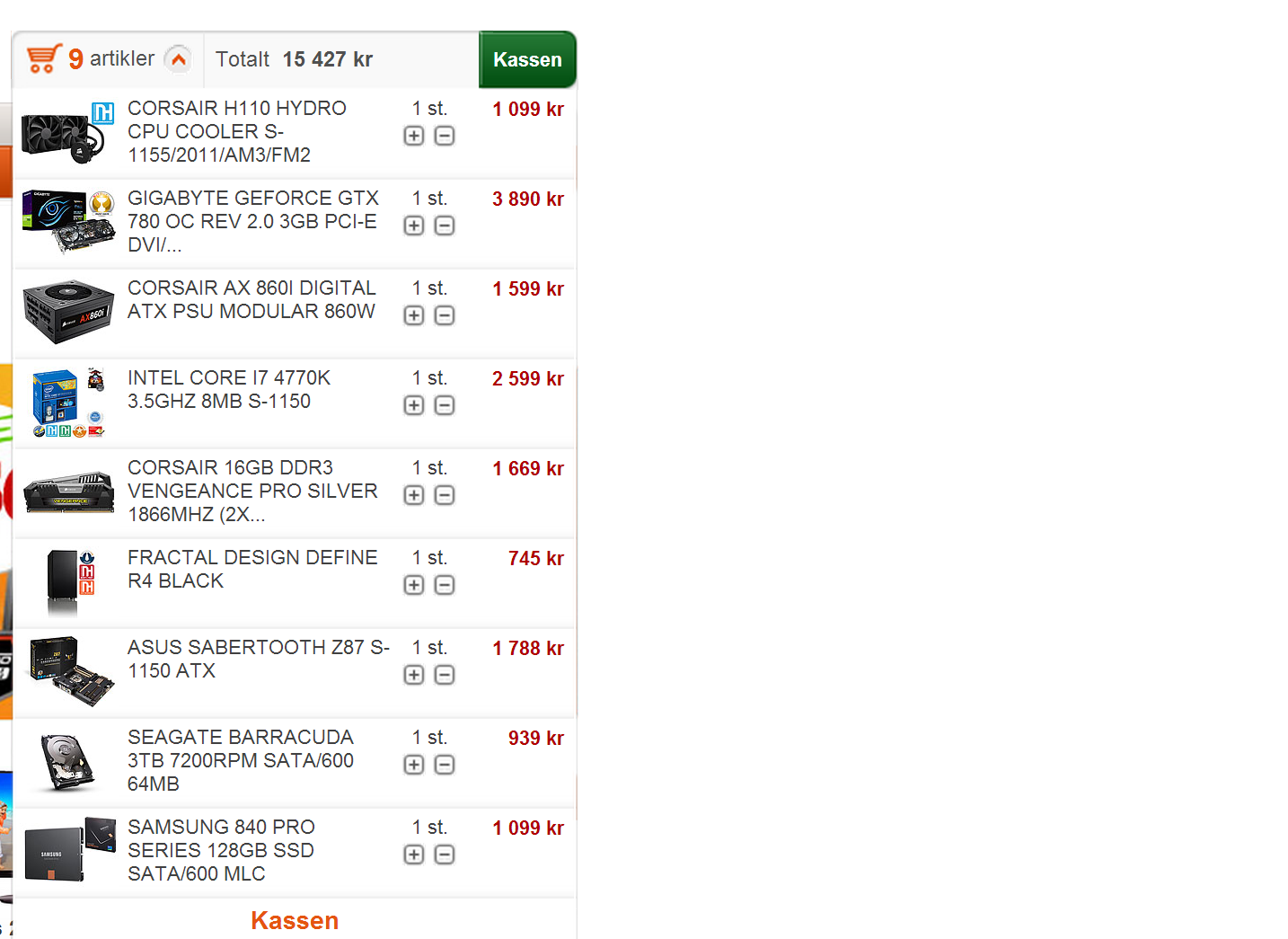

kalleklovn12 Skrevet 16. desember 2013 Skrevet 16. desember 2013 (endret) Mitt forslag: + denne skjermen: http://www.dustinhome.no/product/5010658565/benq-xl2411t-24-wide-tft-led-144hz-black/ Kan selvfølgelig velge billigere kjøling til cpu og psu, men er kanskje greit med 850++ dersom du skal ha inn ett til skjermkort etter hvert. Endret 16. desember 2013 av kalleklovn12

Satyrion Skrevet 16. desember 2013 Skrevet 16. desember 2013 (endret) Her er min annbefaling om du ikke vil bygge selv totalt 16,900. Denne builden er mye raskere enn de andre folk har lagt opp, spesielt for høy res gaming. her har du 2 skjermkort å 4 GB Vram noe som er et must når du skal game i så høy oppløsning. Et 780 med 3GB blir bare tull. legg til 3 billige skjermer Komplett Gamer Premium - GTX770 Edition Støtsikker PC-eskeSteelSeries QcK, Musematte i TøyFractal Design Define R4 Black PearlCooler Master V850, 850W PSUIntel Core i5-4670KMSI Z87-G55, Socket-1150Crucial DDR3 BallistiX Sport 16GB KITGigabyte GeForce GTX 770 4GB PhysX CUDAGigabyte GeForce GTX 770 4GB PhysX CUDAKingston SSDNow V300 120GB 2.5" OEMSeagate Barracuda® 2TBSamsung DVD Writer, SH-224DBMicrosoft OEM Wired Desktop 400MS ROYALTY Windows 8.1 NordicMS COA Win 8.1 NordicGaranti 3 år - Sende inn Endret 16. desember 2013 av satyrion1
Tan28 Skrevet 16. desember 2013 Skrevet 16. desember 2013 Her er min annbefaling om du ikke vil bygge selv totalt 16,900. legg til 3 billige skjermer Liit i overkant håpløst å bruke 17k på en PC for så å spare på skjermene, eller? Skjerm, kabinett og PSU er noe man aldri sparer på.
Satyrion Skrevet 16. desember 2013 Skrevet 16. desember 2013 Liit i overkant håpløst å bruke 17k på en PC for så å spare på skjermene, eller? Skjerm, kabinett og PSU er noe man aldri sparer på. Når du skal ha en bra build med 3 skjermer til 20k får du desverre ikke i pose å sekk Ikke noe poeng å gå får dårligere hardware, da vil du slite med å game i så høy oppløsning.
