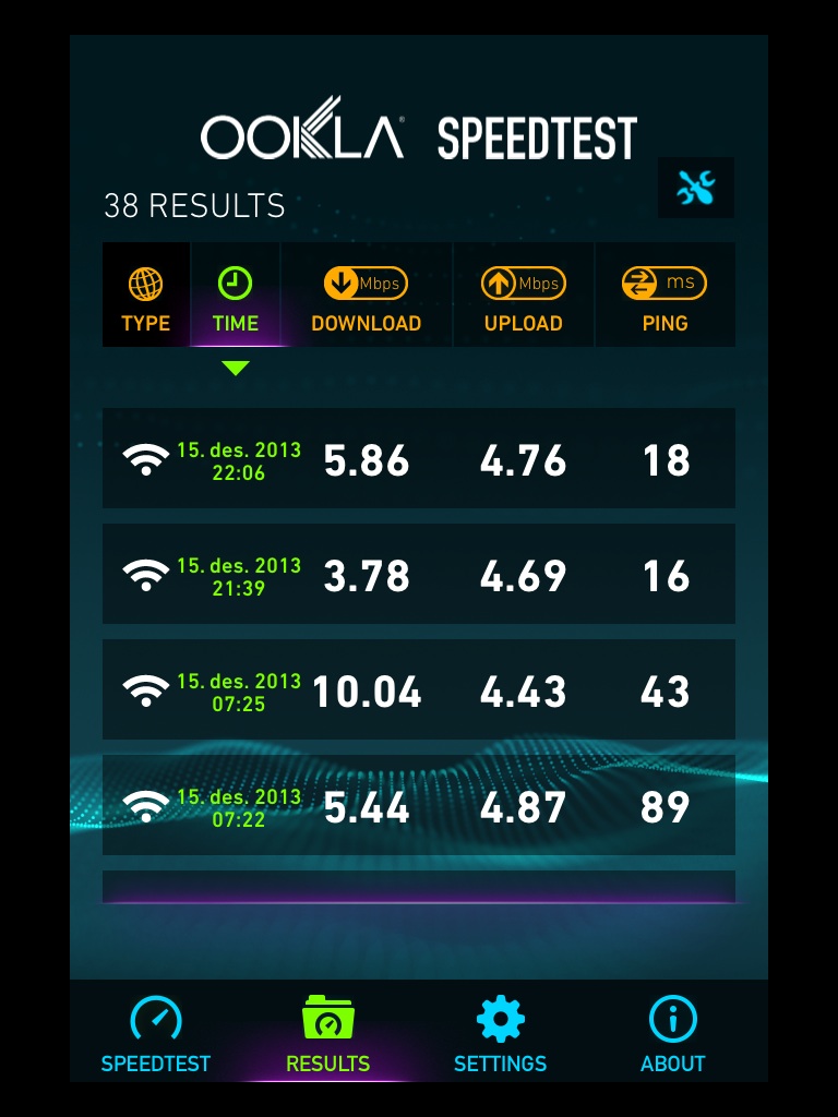

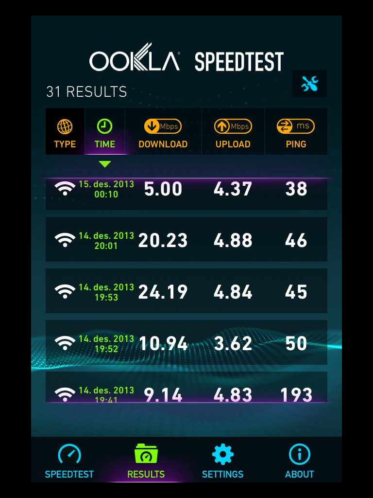

MikkelRæv Skrevet 15. desember 2013 Forfatter Skrevet 15. desember 2013 (endret) Ingen av oss som laster ned noe. Begge sitter på ipad. Her er to skjermbilder første fra ipad 2 og andre fra iphone 4s. Veldig stor forskjell på måling selv om de er gjort på nesten samme tid. Sier det noe? De testsidene bruker flash. Det støtter ikke ipad :/ Endret 15. desember 2013 av MikkelRæv
