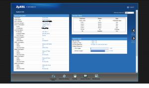

Jeg logget på ruteren (ZyXEL P2812HNU-F3) og sjekket trafikken, og oppdaget at det må være noe veldig feil (se bildet under). Jeg blokkerte alle PCen unntatt min egen for å forsikre meg om at ingen lastet ned.

post-102737-0-72434900-1386856541_thumb.
Ser ingenting feil her... Modemet har synket til korrekt hastighet og du skal få full hastighet.. Ergo, så tror jeg at feilen ligger et annet sted i nettverket...

Jeg fikk deaktivert brannmuren i ZyXEL'en, og da forsvant problemet med packet loss, men den måler fortsatt enorm trafikk på linja. Blir nok å ringe Telenor i morgen etter eksamen. :)
For å ikke glemme den snodige målingen du har der, hadde det vært inkludert LAN så forstår jeg det.
Men 200 megabyte per sekund eller om det skulle være Megabit er mye mer enn det raskeste Telenor kan tilby med på ADSL.
Så noe er rart med modemet ditt også ser det ut som.
Men tallet henger ikke på greip om det ikke var tonnevis av UDP pakker som ankom siden du bare sender 1.1 Kbyte / s tilbake.
