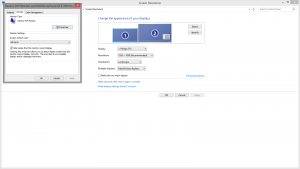

Prøv utvidet skrivebord, og se om det har noe å si.
Forsøkte dette uten hell.

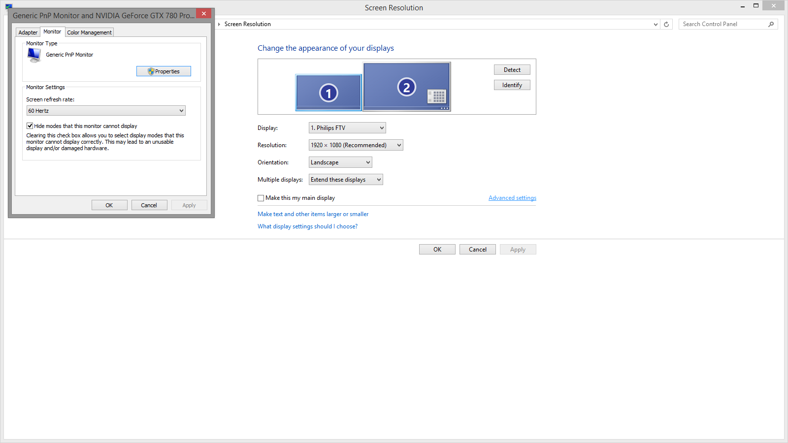

Det kan tyde på at du kjører en annen oppløsning på TVen enn den native (1920*1080 @60Hz).
Sjekk at oppløsning og refresh rate er korrekt.

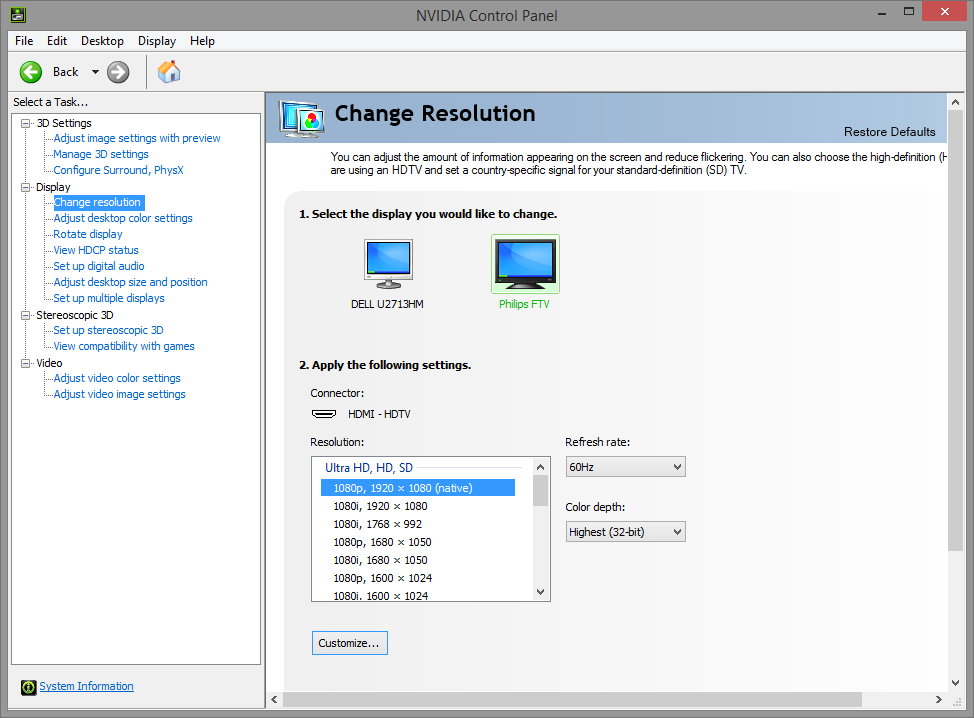

Hvis det som står over ikke hjelper, kan du også forsøke å gå inn på nvidia kontrollpanelet, trykke på "Behandle 3D-innstillinger", og derfra sette "Vertikal synkr." til "På".
Jeg får ikke opp alle de innstillingene der på Nvidia kontrollpanel.
