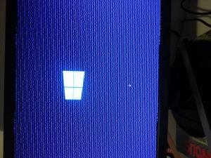

Har en lillebror med en stasjonær pc som plutselig under spilling fikk blåskjerm, gikk av og endte opp som vist på bildet.
Tipper det er skjermkortet? Men kan noen bekrefte at bytte av skjermkort vil fikse problemet?
Setter stor pris på hjelp!

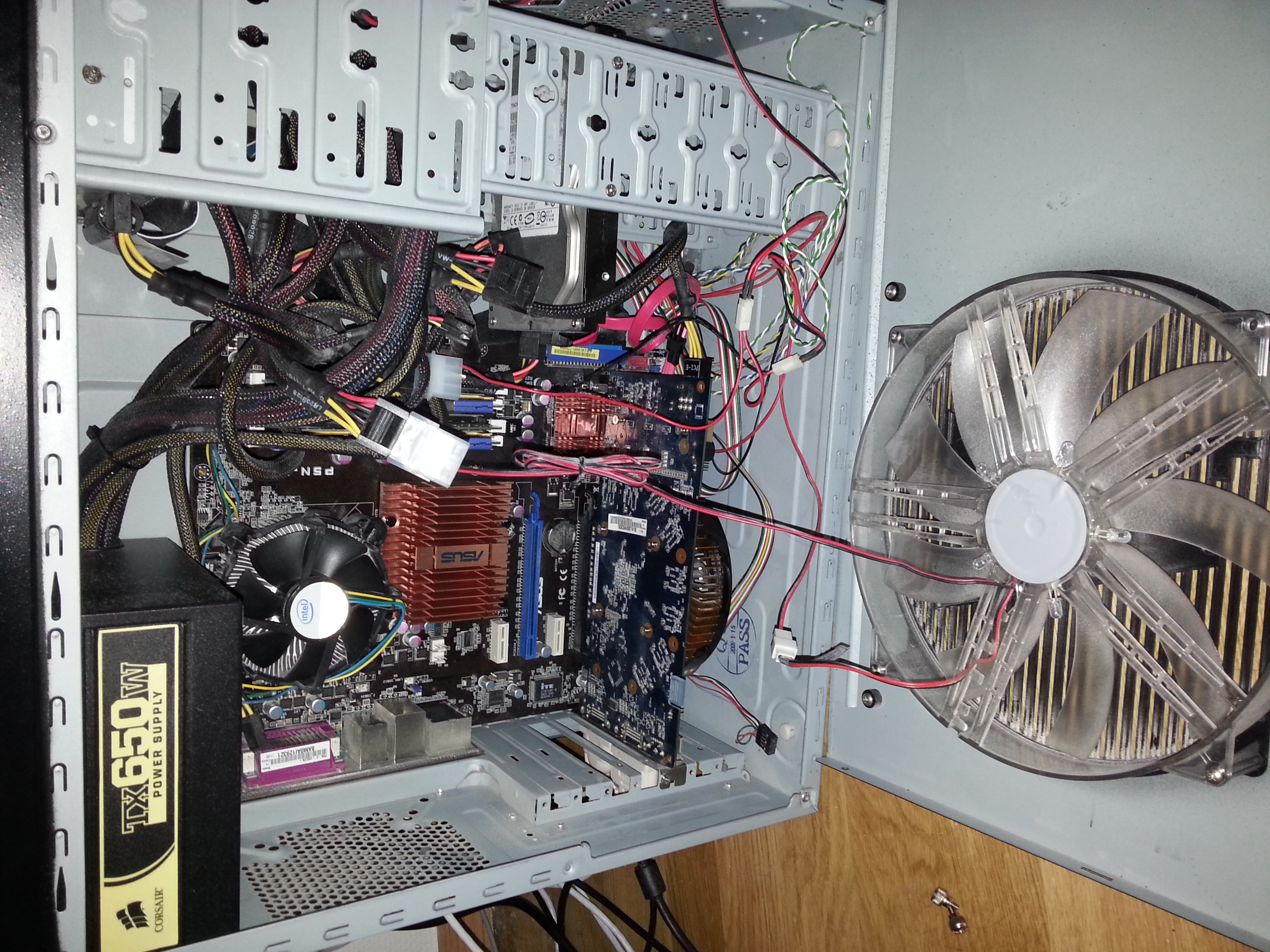

Det kan også være en løs kabel et sted.
Et voldsomt kabelrot i maskinen der, kunne du ryddet opp og tatt et nytt bilde?
Jeg mistenker GPU, og hvis et annet et fungerer (lån av noen for en dag og test), så ville jeg forsøkt å bake kortet.
http://forums.evga.com/tm.aspx?m=696061
(Merk: gradene er vist i fahrenheit. Verdien i celsius er 200)

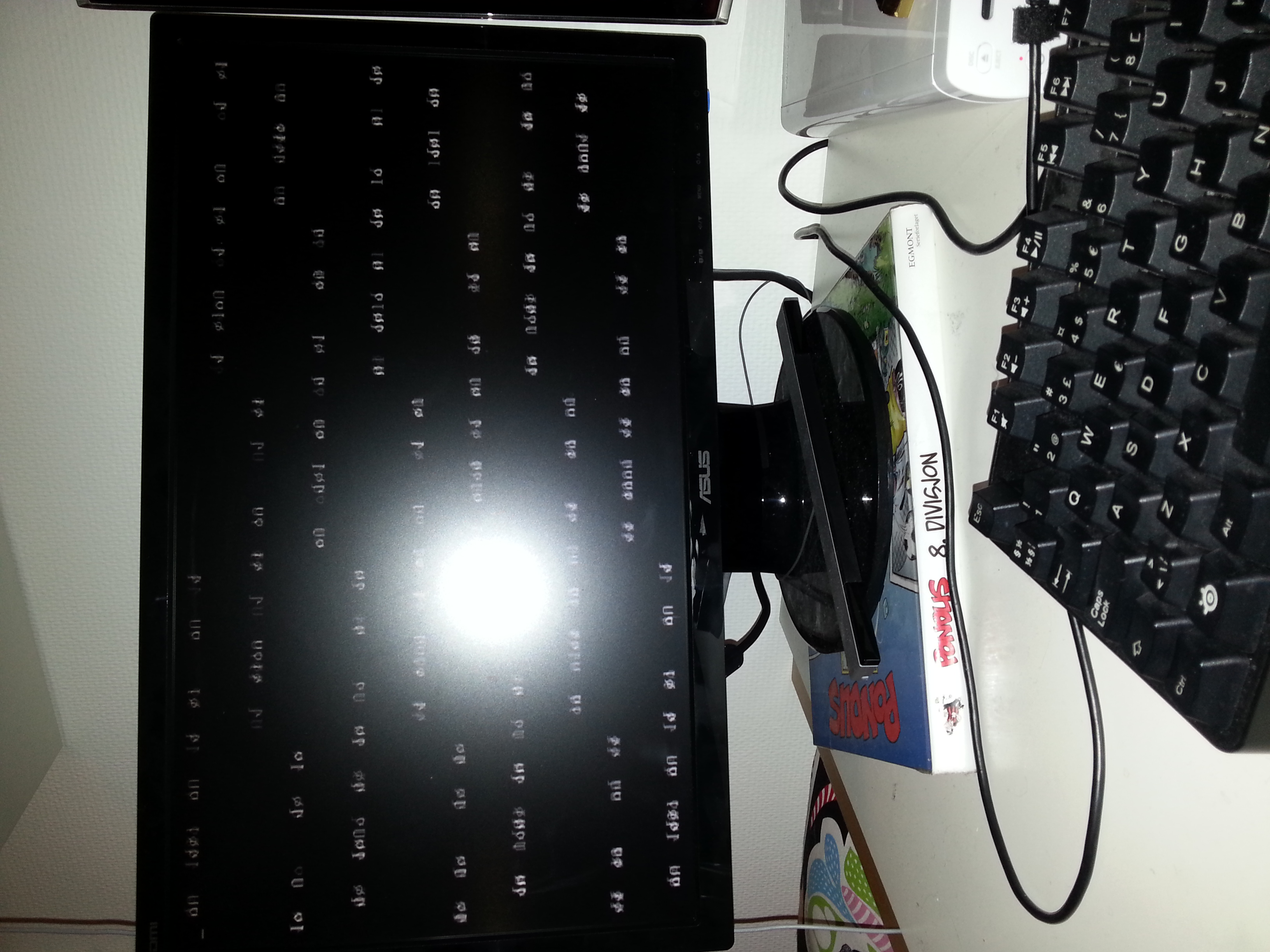

Istedenfor skjermkortet kan det også være en RAM-brikke som har gått ryken, ta ut en og en og se om det blir noe forskjell med f.eks bare to i. Ser ut til dette, da BIOS bare viser randome bokstaver, noe som kan tyde på at det er noe feil med selve hardware. Men for all del, prøv det dbass skrev ovenfor, men det er kjekt å sjekke RAM-brikkene før, det tar som regel kun 5 minutter.
Også, prøv å flytt skjermkortet en slott opp. Skal egentlig ikke bruke den nederste med mindre du kjører Crossfire/SLI.

Kjøpte nytt grafikkort etter å ha testet om det var feil med ram etc. Fungerte som en drøm med ny gpu.
Takk for all hjelp!
