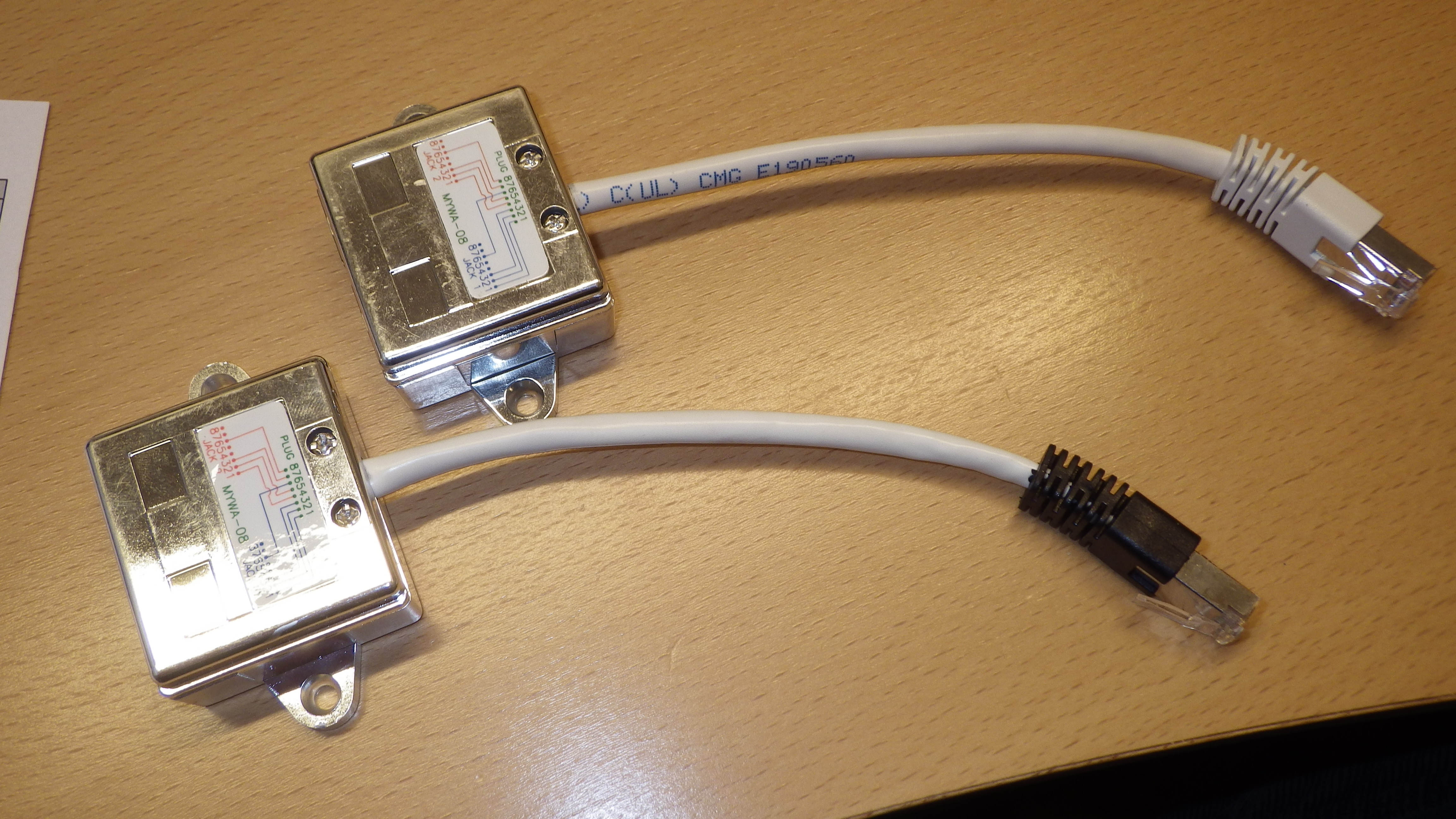

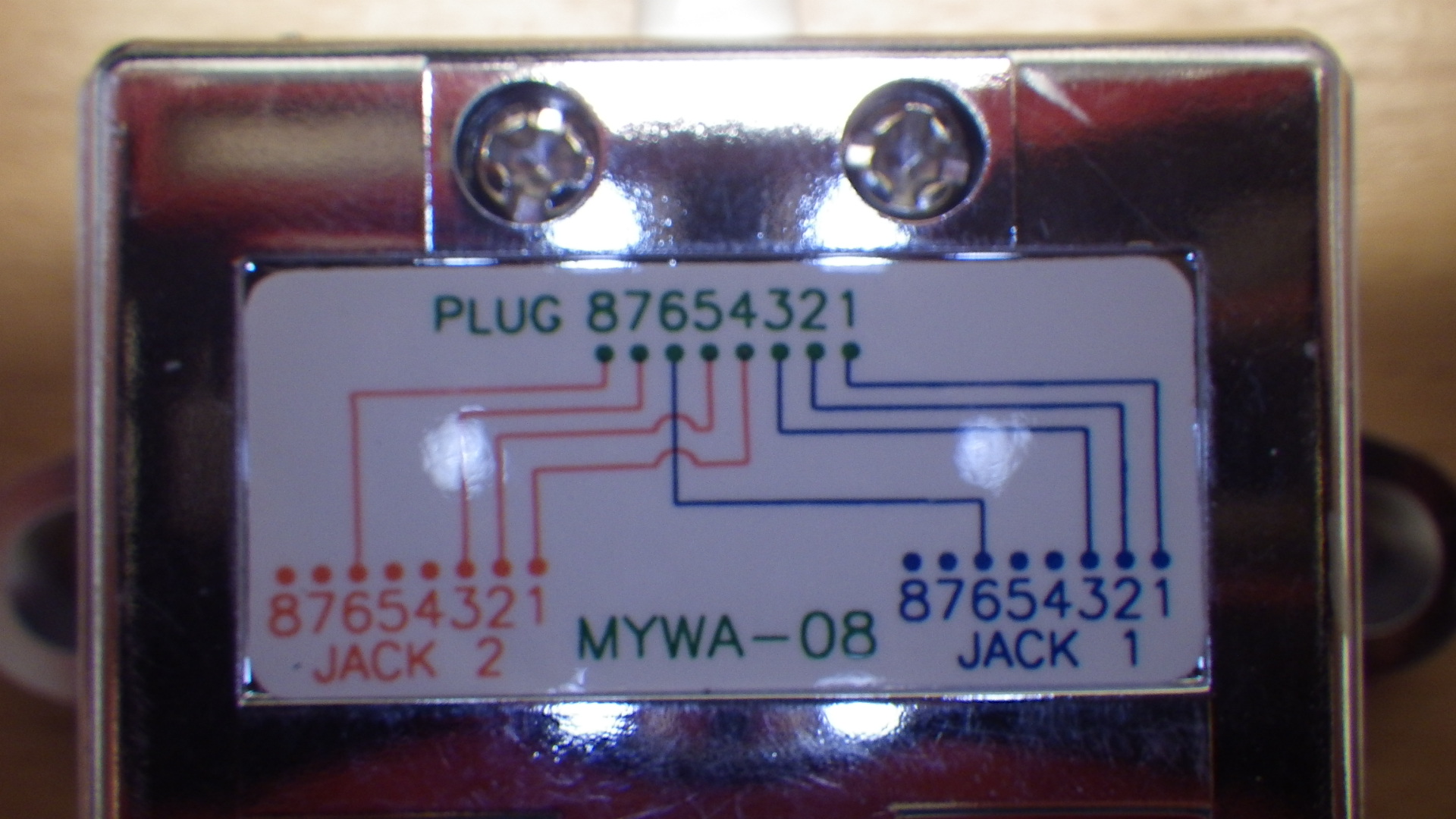

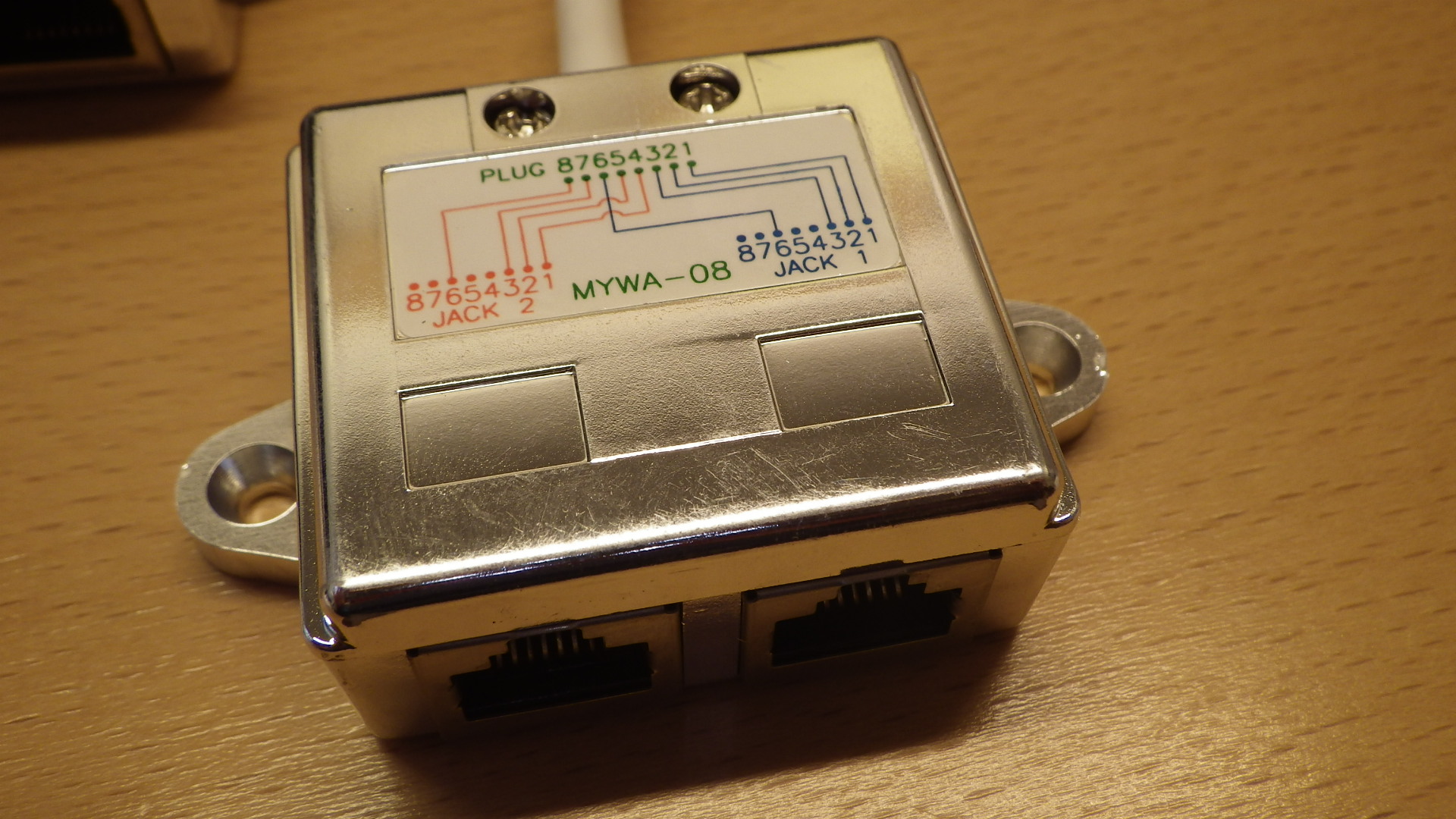

Jeg kom på at jeg hadde sett noe slikt før og fikk rotet frem noe gammel nettverksutstyr her på jobben.
Her går i alle fall splitten fra en til to. Har ikke testet dette.
Og tro det eller ei, på ELKO fant jeg datablad: 6973292.pdf
PM meg hvis du vil prøve dem, så kan jeg sende dem i posten. Dette er gammelt skrot.
Og tro det eller ei, på ELKO fant jeg datablad: attachicon.gif6973292.pdf
