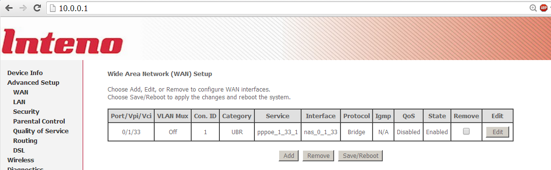

Scriptgutten Skrevet 23. november 2013 Skrevet 23. november 2013 Kommer du inn i webgrensensnittet på modemet? Jeg kjenner ikke til ditt spesifikke modem, men tidligere har det vært http://10.0.0.1/ mens brukernavn og passord har vært user/user Hvis grensesnittet ditt en noenlunde likt det som på andre Inteno rutermodem, vil du kunne sette det i bridge på Advanced Setup > WAN fra webgrensesnittet. Her må du slette det som ligger inne fra før, trykke "Add", og gå gjennom oppsettet.Nå er det veldig lenge siden jeg gjorde dette selv, men hvis jeg husker riktig, så var det dette som fungerte for meg:VPI: 1 VCI: 33 Service Category: UBR Without PCRFjern avmerkingen i Quality of Service-boksen. Trykk next, og velg "Bridging" og "LCC/SNAP-BRIDGING" i encapsulation mode. Trykk next, og merk av "Enable bridging service". Etter det er det bare å save, og modemet vil reboote. Etter det er gjort, må du ha din egen ruter bak, som settes opp med PPPoE, hvor du trenger brukernavnet og passordet ditt fra NGT.

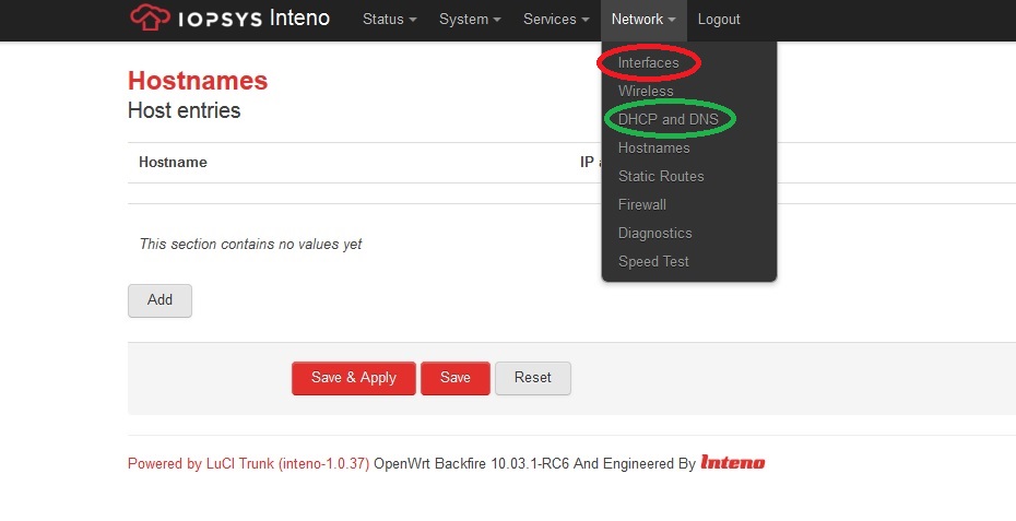

ChrisCo Skrevet 23. november 2013 Skrevet 23. november 2013 Har du sjekket her? Og alternativt her? Må ikke være redd for å trykke og se og prøve selv uten å bli holdt i hånda gjennom alt.....

ChrisCo Skrevet 23. november 2013 Skrevet 23. november 2013 Men du har ikke NGT firmware på den? Jeg bridget en 301b for et par uker siden, men det var med NGT firmware.. Så legger du inn original FW igjen, så kan vi fikse det...

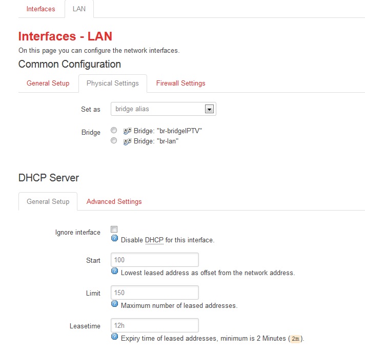

ispigger Skrevet 23. november 2013 Forfatter Skrevet 23. november 2013 Skal jeg velge "br-lan"? Noe annet jeg må gjøre lengre nede på siden? Men du har ikke NGT firmware på den? Jeg bridget en 301b for et par uker siden, men det var med NGT firmware.. Så legger du inn original FW igjen, så kan vi fikse det... Var det den ble levert med.
ChrisCo Skrevet 23. november 2013 Skrevet 23. november 2013 Ja, så lenge du ikke har IPTV, så velg "br-lan" ja... Må nok skru av DHCP servern også.. Ok, da må det ha kommet ny FW i løpet av de siste par ukene da.... Sorry, my bad! Den 301b'en jeg holdt med, hadde Thomson FW med samme GUI som de gamle speedtouch modemene hadde.... Bra NGT har oppgradert....
