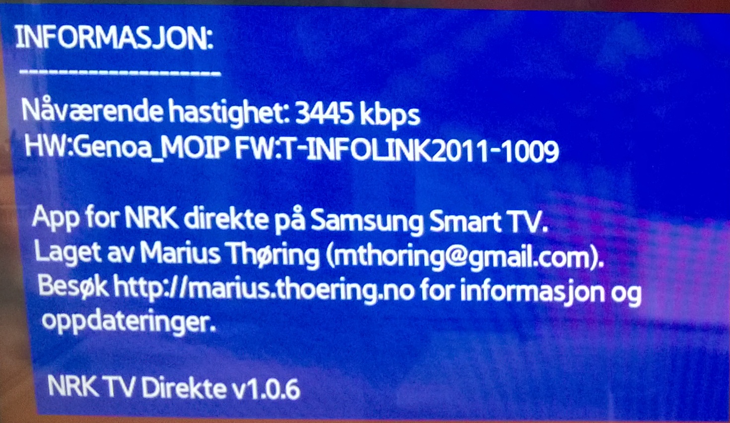

Hei jeg lastet ned appen på nytt i dag og nå har jeg prøvd flere ganger:
Når jeg streamer fra arkivet begynner den på rundt 1400 kbps og skifter så opp og legger seg etter det konstant på litt over 2400 kbps.
Nå jeg streamer direktesendinger begynner den på rundt 1400 kbps så skjer det flere ganger at den hopper mellom 3500 kbps og 900 kbps, bildet fryser og som regel starter streamen helt på nytt, som regel ikke mer en 30 sekunder streaming før den starter på nytt, i det store og det hele skifter den hastighet nesten hele tiden.

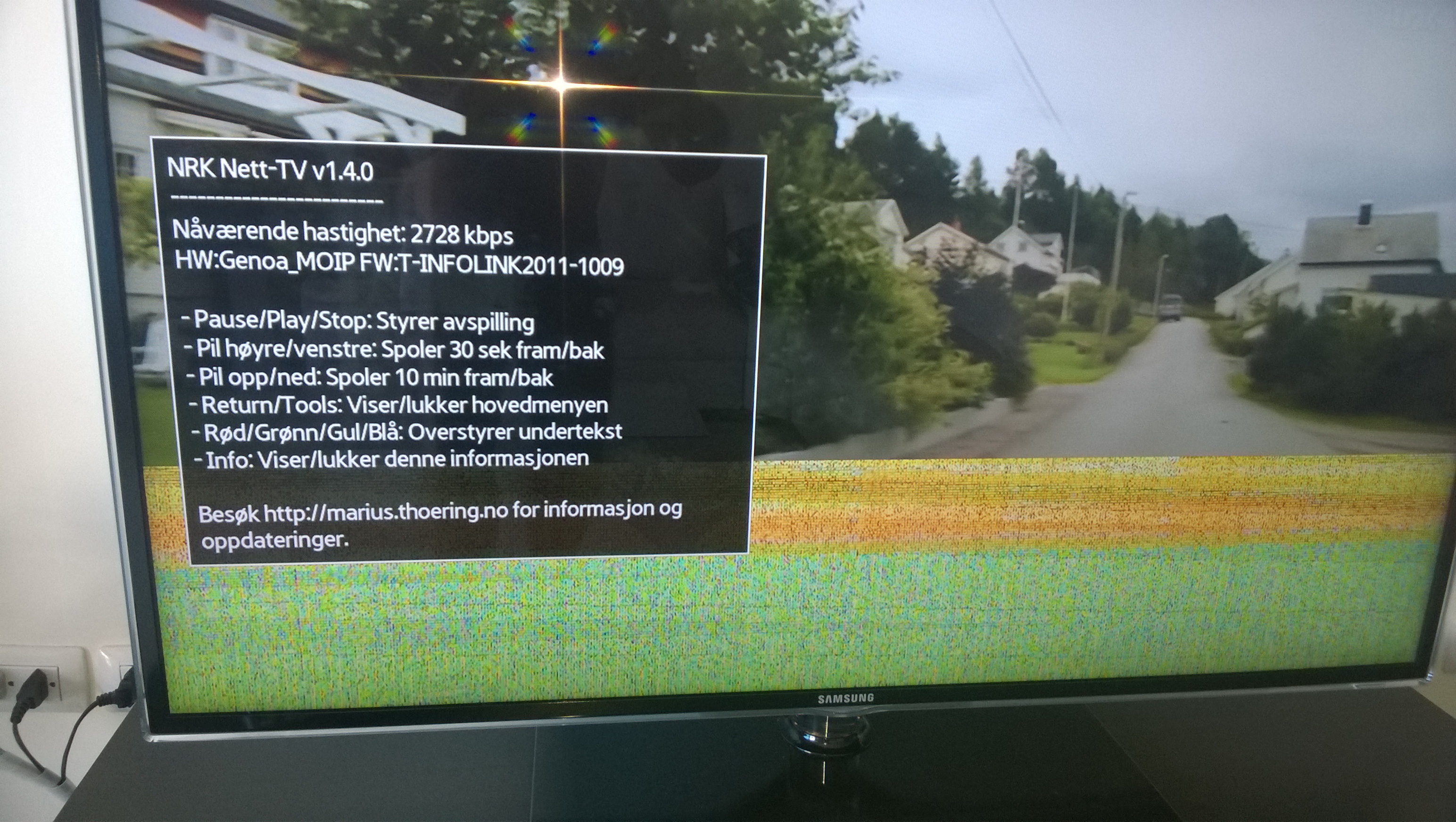

Har du forsøkt med den andre appen enda?
Hei, ja jeg hadde allerede prøvd begge appene her om dagen, og den fungerer om noe faktisk dårligere en direkte appen, den starter på 928 kbps så 1928 kbps og til slutt 2728 kbps, det er hvis den kommer så langt før sendingen fryser da, og ofte blir nedre del eller inntil halve skjermen helt forvrengt.
Sendingen fryser hver gang, sjeldent den greier mer en 30 sekunder før det stopper.
Ser to potensielle forklaringer:
-Enten så takler ikke TV en spesiell bitrate (hver bitrate er en egen strøm egentlig).
-Eller så er det rett og slett skifte av bitrate i seg selv som er problemet, men da burde den jo også ha problemer med arkivinnhold, men det har den vel aldri?
Tenker jeg kan prøve å låse TV til en spesifikk bitrate og se om det hjelper.
