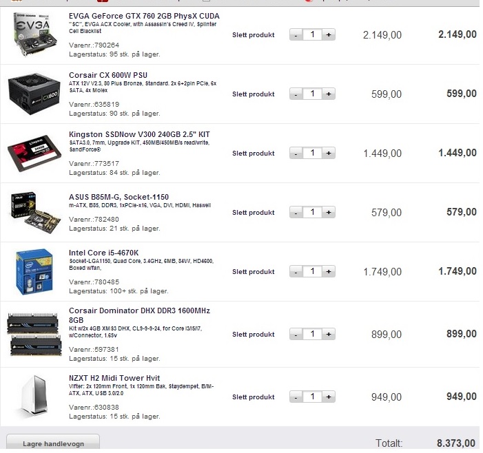

baerb Skrevet 22. november 2013 Skrevet 22. november 2013 (endret) Tenker å kjøpe meg ny pc som skal brukes til spill, til ca 7-8k som skal bygges selv. har fått noen andre til å sette opp en pc til meg og den ser slik ut: så det jeg lurer på om det er noen som har innspill, feks andre deler som hadde vært bedre til samme pris? eller om noen rett og slett vil sette opp en litt rimeligere pc til meg? Endret 22. november 2013 av baerb2k
Wells Skrevet 23. november 2013 Skrevet 23. november 2013 Ville ha valgt 770GTX istedet. Du kan jo velge en SSD med litt mindre lagring og heller kjøre vanlig HDD ved siden av. Personlig bruker jeg bare SSD på Windows. Skal du ikke overklokke (ser utifra hovedkort som er valgt) så hadde jeg ikke valgt den prossesoren.
AdNauseam Skrevet 23. november 2013 Skrevet 23. november 2013 (endret) Maskinen er litt ubalansert mtp. pris. Anbefaler deg å bruke Prisjakt.no, kan også sette opp lister der. Men Prisguide fungerer forsåvidt halvveis OK for noen (ikke meg). Du kan ikke overklokke med det hovedkortet uansett. Så enten må du kjøpe bedre hovedkort og beholde CPU, eller bare kjøpe 4670-modellen (uten K). Kabinettet er også i dyreste laget, Corsair og Fractal Design kan vurderes. Strømforsyningen er det absolutte minimum etter min bok (kvalitet og effekt). Altså, det er en god strømforsyning som fungerer bra, men den er fortsatt i den billige enden av skalaen. Den vil altså ikke vare evig for å si det sånt, ikke bli overrasket om du må bytte den ut neste gang du kjøper PC/oppgraderer. Kjøleren til eVGA bråker også, Asus og MSI sin kjøler er mye mer støyeffektiv og holder temperaturene lavere. Minnet er litt dyrt, finnes billigere (sist jeg sjekket). SSD-en er helt OK. Ytelsen er grei, levetiden også, men det finnes bedre. Du kommer sikkert ikke til å få problemer, men vil du ha mer kvalitet kan du vurdere SanDisk. Har ikke sjekket priser, men sist jeg så var de billigest. Håper det hjalp deg litt på vei. Endret 23. november 2013 av Stian Aarskaug

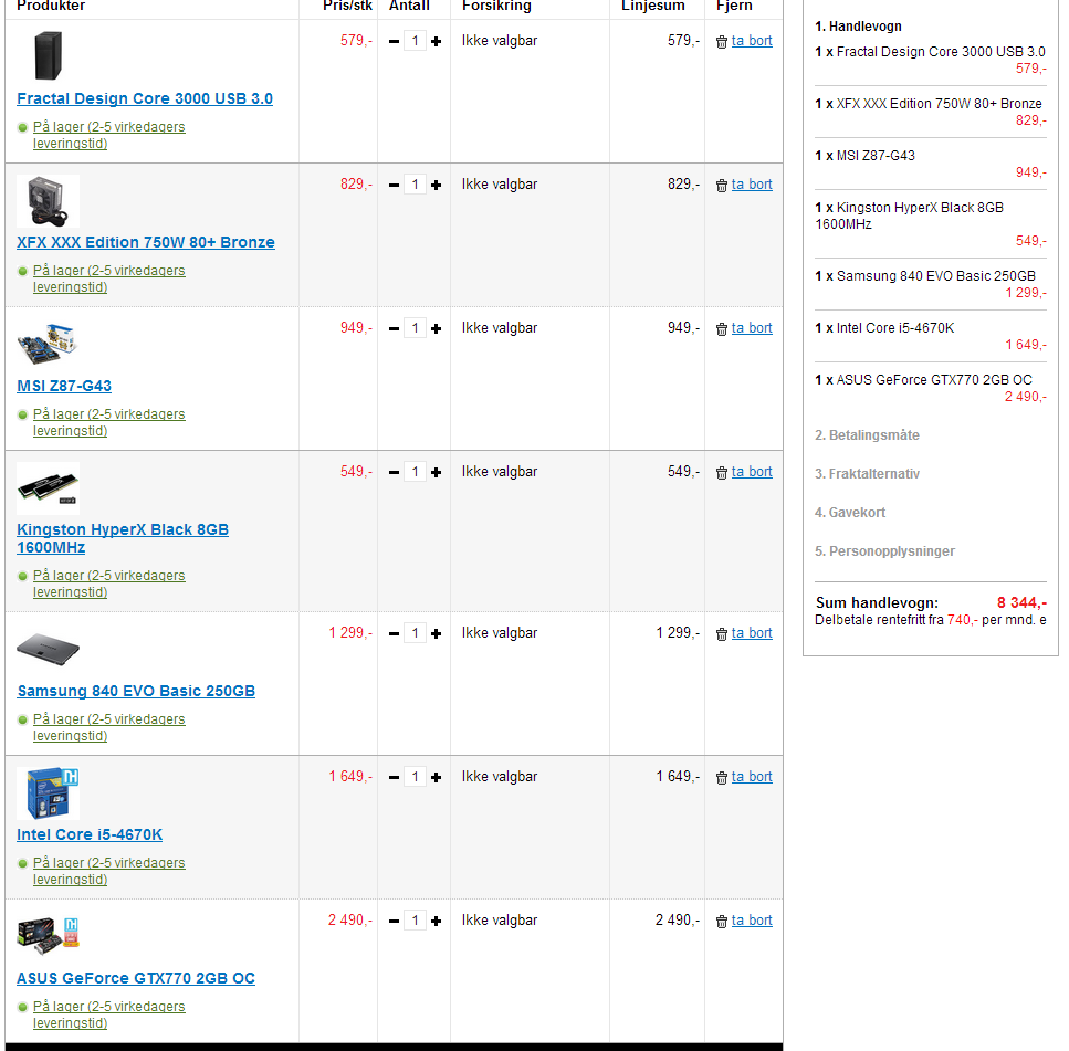

sveibuen Skrevet 23. november 2013 Skrevet 23. november 2013 Heisann Lagde et oppsett til deg på netonnet.no Havner på 8300kr, men her får du skikkelig pc. 2 minus viss du kan kalle dem det, liten lagringsplass, kun 250GB ssd og kabinettet er ikke lyddempet viss du bryr deg om det. Det er også bare stock cpu kjøler. Men med budjsettet ditt så er dette det beste jeg klarte. 3
TKongen Skrevet 23. november 2013 Skrevet 23. november 2013 Oppsettet til sveibuen er et veldig bra opsett. Du kan spare litt penger hvis du synes det blir for mye med å kjøpe 128 GB versjonen av SSDen, og legge til en 500-1000GB HDD istedenfor, gjerne og bytte ut strømforsyningen med en Corsair CX 600W.
sveibuen Skrevet 23. november 2013 Skrevet 23. november 2013 Hvorfor nedgradere PSUen??? PSUen er en av de viktigste tinga å bruke penger på i en pc. Ryker PSUen så kan den fort ta med seg resten av pcen. Så kjøp PSU av kvalitet! PSUen jeg har lagt ved er laget av Seasonic!
AdNauseam Skrevet 24. november 2013 Skrevet 24. november 2013 (endret) Man skal ikke kutte på PSU bare fordi den ikke bidrar til FPS. Da skal det jammen være stramt budsjett. Husk at det er veldig mange deler i en PC som ikke bidrar til FPS i spill et sekund. Skal man kutte dem ut av den grunn? Endret 24. november 2013 av Stian Aarskaug 1

chamror Skrevet 27. november 2013 Skrevet 27. november 2013 Hei. Satt opp et oppsett som havner under 8000,- (fra Dustin.no, inkludert frakt). Håper jeg ikek har glemt noe vesentlig..:-D Ulempen er: - Kun SSD, ikke ekstra harddisk (dette vil koste 4-600 ekstra, avhengig av størrelse du ønsker - Ikke kjøler (hvis du ikke skal overklokke med en gang, så trenger du kanskje ikke dette nå, men kan kjøpe senere) - Usikker på om hovedkortet har innebygd trådløst nett. - Det følger ikke med Operativsystem (Windows). Men det hadde du vel ikke i opprinnelig oppsett, så det har du kanskje? Skjermkort ASUS RADEON R9 280X TOP 3GB PCI-E HDMI/DVI/DP 2 499 Strømforsyning CORSAIR CX 750W BRONZE ATX12V 2.3 POWER SUPPL... 699 Kabinett FRACTAL DESIGN CORE 3000 USB 3.0 BLACK 549 Prosessor INTEL CORE I5 4670K 3.4GHZ 6MB S-1150 1 715 Minne KINGSTON DDR3 HYPERX 8GB 1600MHZ CL9 (2X4GB) 699 SSD KINGSTON SSDNOW V300 120GB SSD 7MM SATA/600 M... 649 Hovedkort MSI Z87-G43 Z87 S-1150 ATX 859 DVD-brenner SAMSUNG DVD±R/RW/RAM DL 24X SATA BULK BLACK 149 Frakt 99 SUM 7 917 Så med ekstra harddisk, havner du vel på ca 8500,-. Og ekstra kjøler, så er du på ca 8800,-. Trenger du operativsystem, så er det ca 8-900 ekstra i tillegg.
