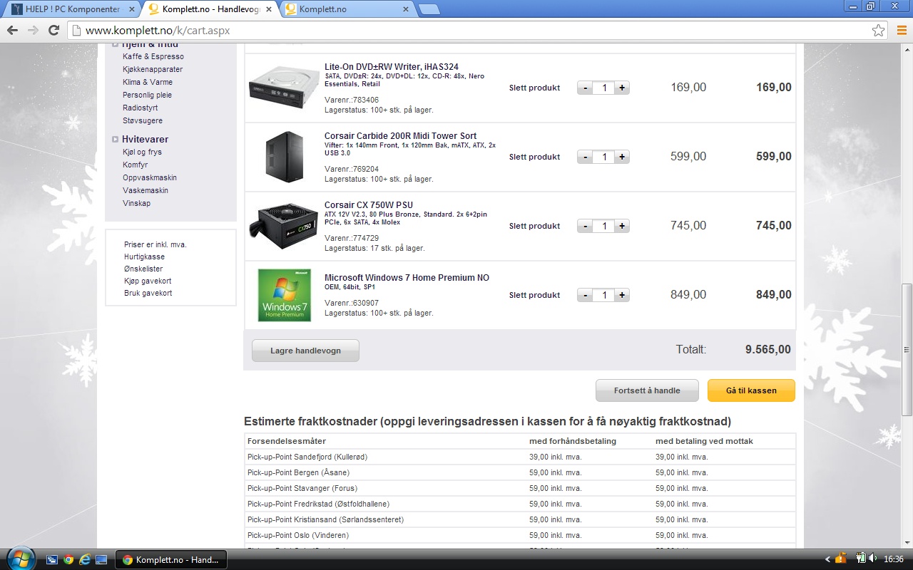

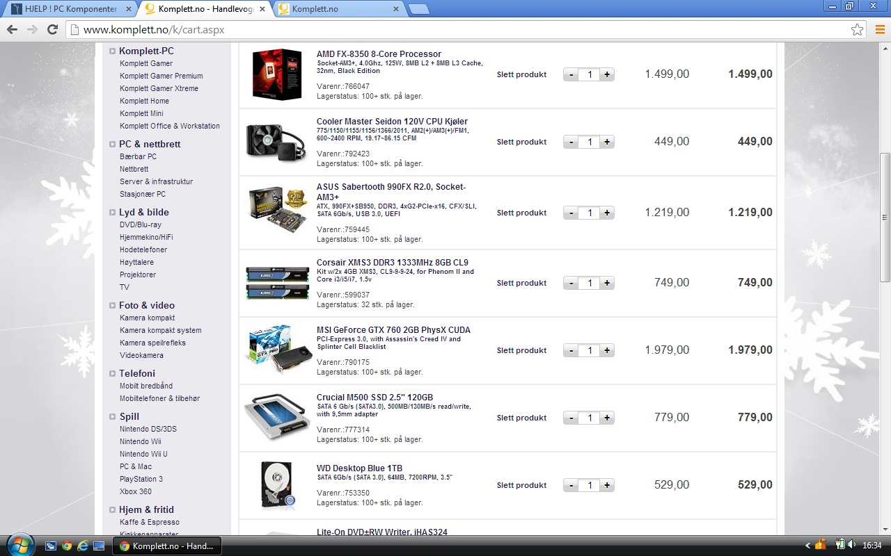

Hei kan noen vær så snill si meg om disse komonentene passer sammen og om eg mangler noe som skal til får att pc-en går ?
Har tenkt å bygge selv(uten noe særlig erfaring).
Har tenkt å kjøre den hovedsaklig på ets2 og fsx, så viss eg har noen komponenter som eg ikke trenger(er for kraftige skulle til å si :p ) så kanskje dere kunne foreslå ? :p
PS: Ikke tenk på skjerm og mus og tastatur, fikser det ;)
Er det i dette tilfelle bedre å kjøpe ferdigbygget ?
Takk på forhånd ;)
Her er linken: http://www.komplett.no/k/cart.aspx

Delene passer sammen. Jeg er ikke så flink med ytelse, og hva man burde/burde ikke kjøpe, så jeg vil ikke anbefale noe. Det er sikkert andre på forumet som kan gjøre det.

For FSX er du nesten avhengig av Intel-CPU og Nvidia-GPU om du skal få god ytelse, det kjører rett og slett dårlig på AMD-prosessorer og Radeon-kort...
ETS2 har jeg ingen anelse om, men du vil garantert få bedre ytelse med en Intel-CPU der også.
Personlig tror jeg at jeg hadde vurdert å bytte til Windows 8.1 også, men det kan kanskje hende det er av kompatibilitetsårsaker du valgte Windows 7?
Enig angående FSX. Euro Truck Simulator 2 kjører nok litt bedre på AMD-skjermkort, men du burde kunne kjøre spillet på greie innstillinger med for eksempel GTX 770 også.
Så det du sier er at eg burde ha Intel prosessor og Nvidia skjermkort ? Kan eg bruke geforce gtx serien ?

Aerow sitt oppsett er bra. Intel Core i5 som kan overklokkes, GeForce GTX 770 som er fabrikkoverklokket med god kjøler og et hovedkort som er SLI-kompatibelt. Dvs at du kan putte inn et GTX 770 til senere. Gode støysvake komponenter med god mulighet for oppgradering.

Intel og Nvidia-oppsett vil nok være det smarteste for deg ja. Lagde et oppsett til deg noen poster opp. Link.
