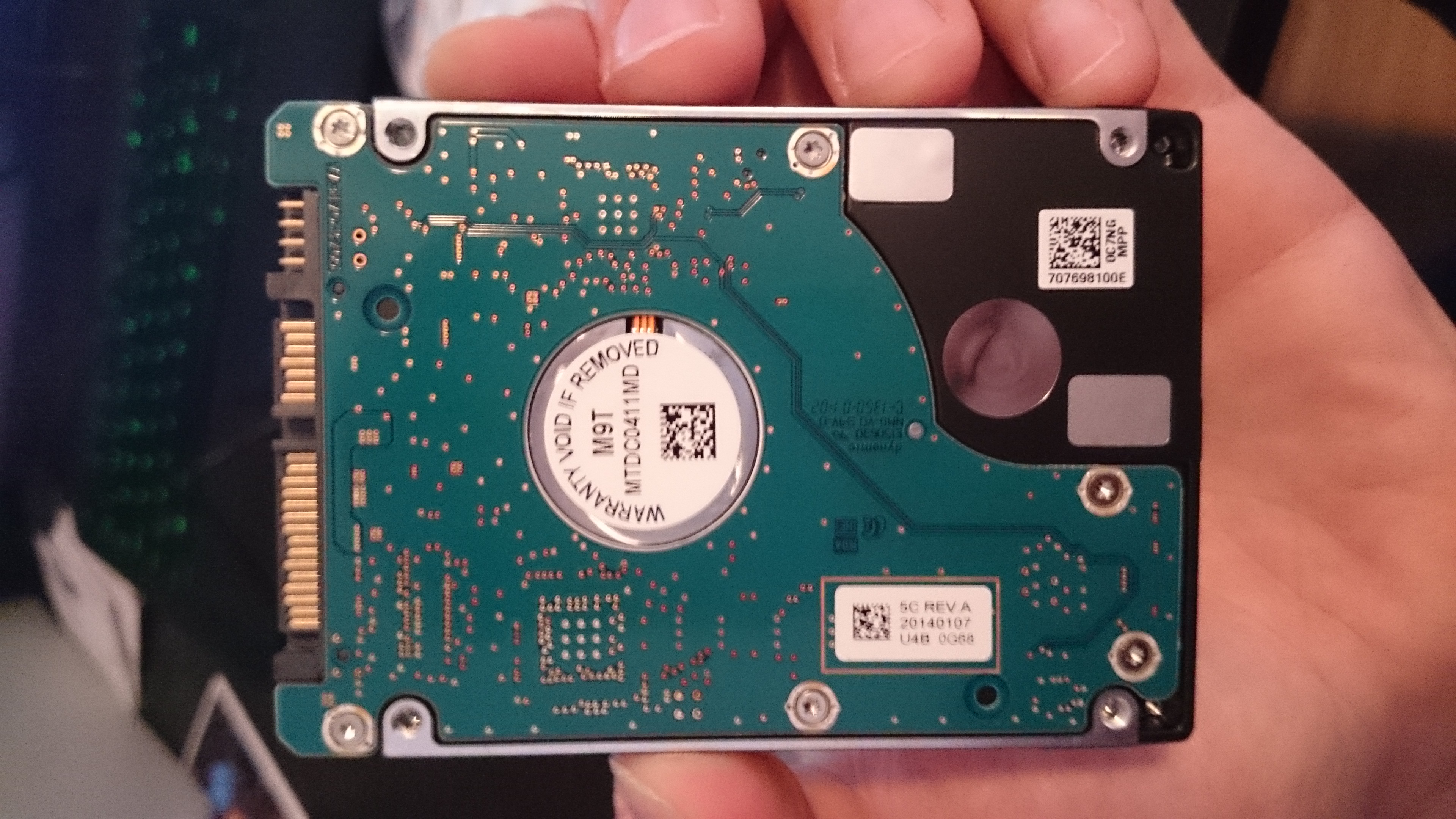

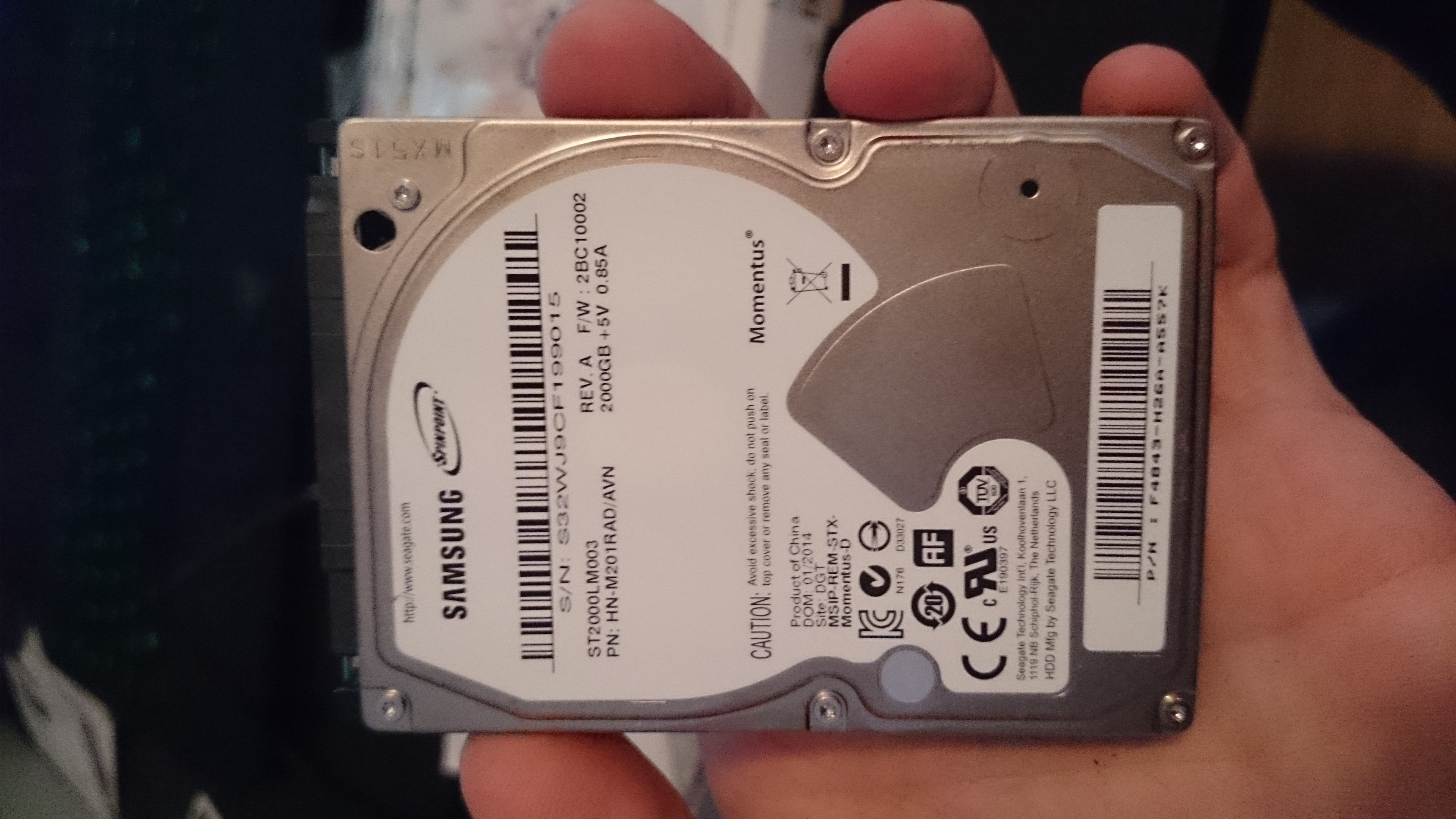

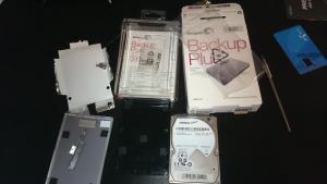

Ooinaru Skrevet 14. august 2014 Skrevet 14. august 2014 Slik, da kan jeg også bekrefte at det er Samsung m9t 2tb som står i Seagate backup plus slim 2tb 2

Ooinaru Skrevet 15. august 2014 Skrevet 15. august 2014 (endret) Det var ganske enkelt å demontere den disken men hvis en vil beholde kabinettet bør en være forsiktig da lokket bøyes lett! Installasjonen i ps4 var veldig enkel og man sitter igjen med 1768 GB Endret 15. august 2014 av Ooinaru
