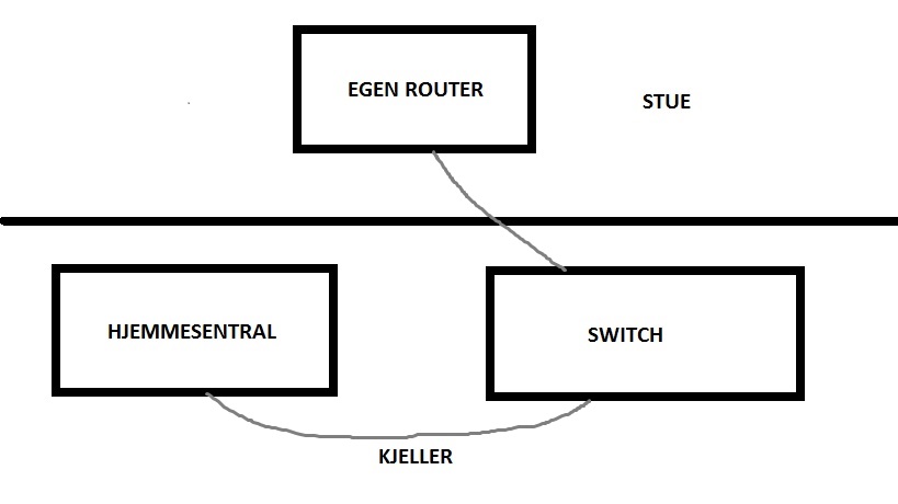

vede Skrevet 9. november 2013 Skrevet 9. november 2013 Er ikke fornøyd med WIFI dekningen på hjemmesentralen til Lyse. Dette er en kombinasjon av plassering og kvaliteten på hjemmesentralen. Jeg har en Zyxel hjemmesentral. Det jeg lurer på er om følgende er mulig å få til: Hjemmesentralen er nødt til å henge der den er grunnet det er der alle kabler kommer ned. Og pga. mange nettverksuttak har jeg en stor switch. Siden hjemmesentralen kun har 1 nettverksuttak og 3 tv så går dette ene uttaket til switchen. Kan jeg sette en router et annet sted i huset for å få bedre dekning og koble denne via switchen? Eller må routeren være direkte koblet i hjemmesentralen.
TMB Skrevet 9. november 2013 Skrevet 9. november 2013 Du kan gjøre som du sier, bare husk å skru av DHCP på den andre ruteren, samt plugge inn kabelen i «LAN» og ikke «WAN»-inngangen.

vede Skrevet 17. november 2013 Forfatter Skrevet 17. november 2013 (endret) Hvordan deaktiverer jeg DHCP? Og vil det påvirke tv utgangene? Er det å deaktivere DHCP det samme som å sette hjemmesentral i bridge? Endret 17. november 2013 av vede 1
Nordickid Skrevet 17. november 2013 Skrevet 17. november 2013 Hvordan deaktiverer jeg DHCP? Og vil det påvirke tv utgangene? Er det å deaktivere DHCP det samme som å sette hjemmesentral i bridge? Regner med at TVene har en slags sticky mac-adresse som gjør at disse havner i et eget VLAN for TV-signaler. Ville slått av NAT og DHCP på hjemmesentralen og latt den "nye" routern ta seg av disse. For å komme inn i HS kan du vanligvis bare skrive inn standard gateway adressa i nettlesern. Alt dette står dokumentert her : http://www.altibox.no/c/document_library/get_file?uuid=1ca280fa-8aef-4582-9c02-8dd1cebbd7d9&groupId=10327

vede Skrevet 18. november 2013 Forfatter Skrevet 18. november 2013 (endret) Trur jeg fant ut at dette var way above my league. Så jeg satte den nye Asus routeren som accespoint. Funker bra til nå. Endret 18. november 2013 av vede
