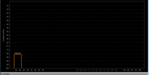

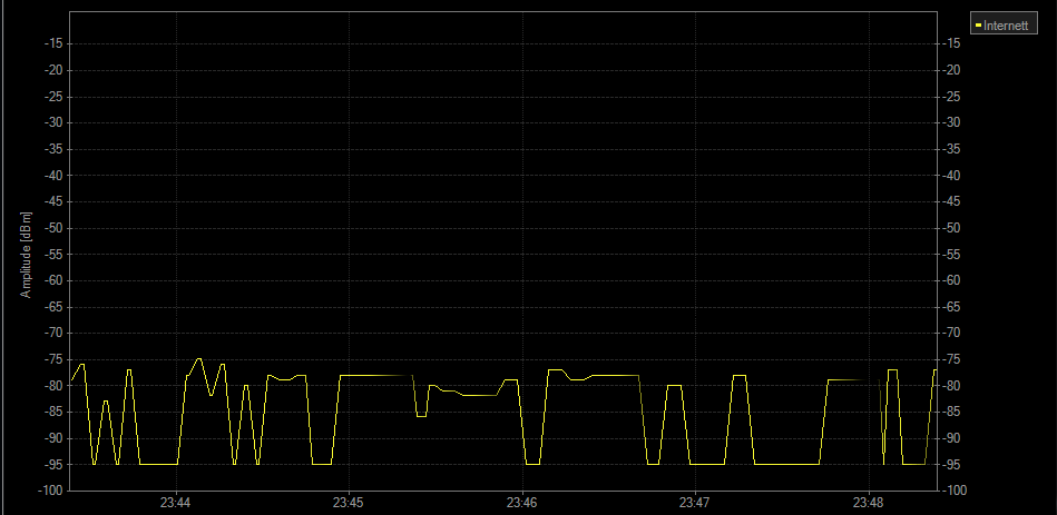

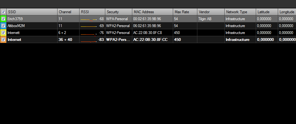

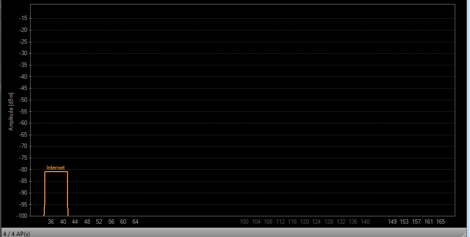

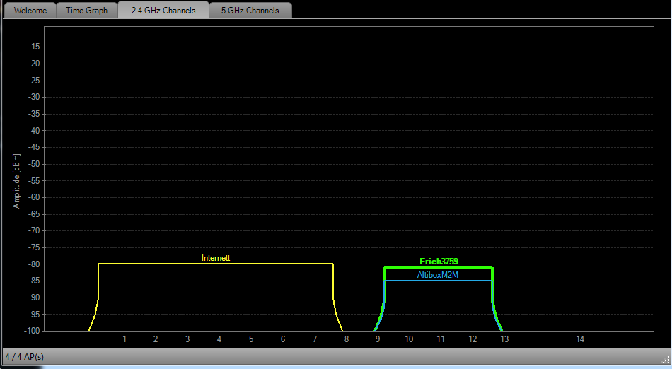

premazor Skrevet 14. november 2013 Forfatter Skrevet 14. november 2013 (endret) Har lagt inn noen skjermbilder fra inSSIDer i åpningsinnlegget mitt i tilfelle det kan være til hjelp. Opddateringen av firmware gjor ikke saken bedre, alt ser ut til å være like ille. Forresten kan jeg legge ved en ny ting jeg har opplevd. Hvis jeg spiller et MMO når dette skjer (ala world of warcraft, Rift) vil chat-funksjonen virke selv om jeg "lagger ut" av selve spillet. Altså jeg kan ikke utrette noe i spillet, alt er fryst, men oppkoplingen mot chat serveren ser ut til å være inntakt. Når jeg får slike lagspikes vil ofte skype også gå offline, men noen ganger vil chat fremdeles fungere normalt. Hva kan det tyde på? At noen porter blir flooded som leder til pakketap? At noen porter blir blokkert? En slik spike tidligere varte i ca 10 minutter før jeg ga opp tidligere, mens både chat på spillet og spotify virket feilfritt. Edit Spesifiserer litt; chat kan være litt "laggy" og henge litt etter, men den "kommer seg" ganske raskt, men det ser ikke ut til at spilldata klarer å hente seg opp igjen, og det blir til slutt en diger "rubberband" effekt, da alt som har skjedd siden lagspiken kom. frem til det løsner, skjer over noen få sekunder. Når det skjer kan jeg plutselig ha 30-40 ms igjen, eller så blir jeg koplet av spillet helt. Endret 14. november 2013 av premazor
ChrisCo Skrevet 14. november 2013 Skrevet 14. november 2013 Signalstyrken din er jo så dårlig, og ustabil, at det jo ikke noe rart du detter ut! :O Du ligger jo på mellom -75 og -95 dB! Få plassert routeren et annet sted enn den står nå, sjekk at antennene er skrudd ordentlig fast og at midtantenna står rett opp og høyre og venstre antenna står i en vinkel på mellom 45 og 60 grader til midten.. Også går du inn på Profesjonelt fanen under Trødløst menyen i routeren og skriv maks mW verdi (100 på 2,4 og 200 på 5) nederst på på 2.4 og 5GHz båndene... På 10 meters avstand så skal ha 100% signalstyrke på begge båndene i utgangspunktet... Så her er det oe gæli som itte er rektig....
