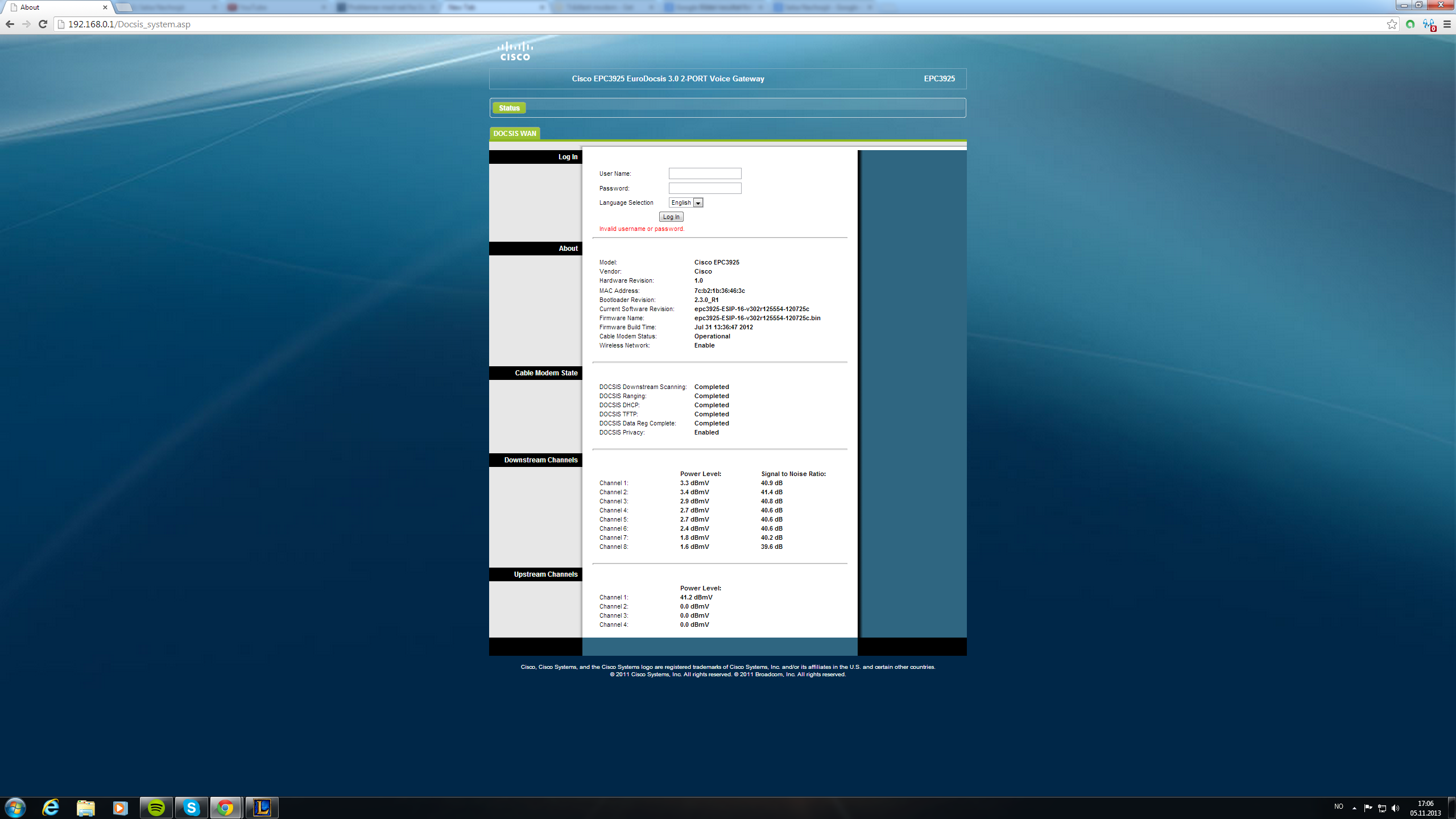

Det ser ut til at du har et routermodem http://192.168.0.1 , og siden lampene slutter å lyse (og du har byttet modem flere ganger) så kan man anta at det er problem hos ISP eller vakkel i kabel eller kontakt.
Når det gjelder signal/støynivå, så bør man vel ligge over 30dB inn og nivået på opplinjen bør helst være under noen og femti dBmV. Blir oppnivået for høyt, så tyder det på at kabeltapet er for stort og modemet må "rope" mot sentralen.

Kan jeg se signal/støynivå på den gitte "linken" ?
