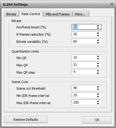

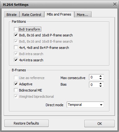

Et problem er at vi ikke aner hvilke andre instillinger som er brukt. Et annet er at jeg har ingen anelse hvor bra encoderen i Premiere er.
Her ser du instillingene du har i et helt annet program. Flere av de kan gi enda bedre kvalitet på bekostning av tiden det tar å "rendre" videoen.
