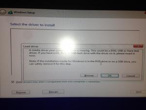

Får ikke installert windows 8 på SSD! :/
Hei! :omg:
Nå har jeg endelig fått formatert disken, den kom ikke opp på min datamaskin før men det gjør den nå.... Men nå får jeg ny ny feilmelding som dere kan se på bildet jeg legger ved!
Hadde noen funnet ut av dette hadde jeg satt veldig stor pris på det, har tura med det her i 2-3 uker :/
Kingston Hyper X3 120GB
Hoved kortet :
P7P55D-E PRO
Hvh Tor :hmm:
Hva er boot medie - DVD eller USB minnepinne?
Tipper på minnepinne i en USB 3 port. Bruk en USB 2 port.
Prøvd både USB 3 OG USB 2
Har opplevd dette problemet selv. Dog med Windows 7. Følgende løste mitt problem:
Lukke vinduet og gå tilbake til steget hvor man trykker på Installer-knappen. Bytte til en annen USB-port og prøve igjen.
Gjest Slettet-t8fn5F
Ikke ha USB pinnen i en USB 3 kontakt.
Ha driverne (Intel® Chipset Software Installation Utility V9.1.1.1020 for Windows 32/64bit XP & 32/64bit Vista & 32/64bit Windows 7.(WHQL)) utpakket i en katalog på minnepennen klar...

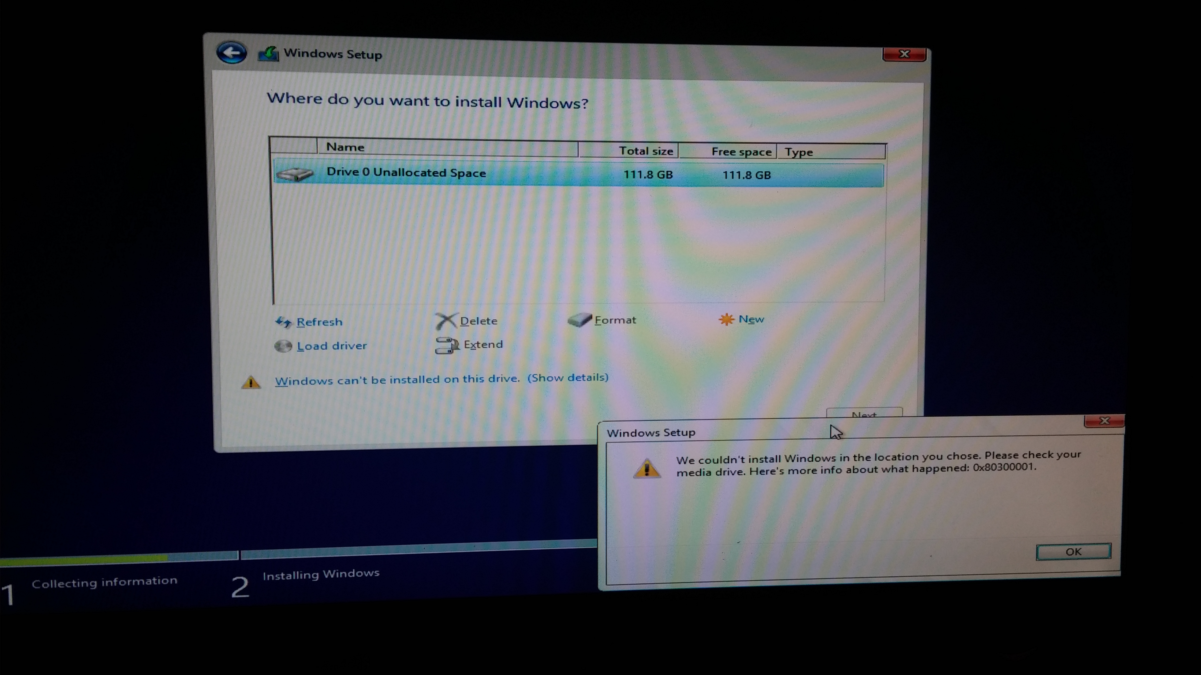

Hei! :)
Jeg får ikke installert windows 8 på SSD hardisken min :/
Har prøvd i 3 uker nå! blir gal,
P7P55D-E EVO PRO heter hovedkortet
SSD: Hyper X 120 gb
legger ved et bilde med error + får ikke trykket " Neste "
Vær så snill og hjelp meg! :D
:closedeyes:
Vet ikke om du har prøvd dette, men
I had the same issue and this is how I solved it.
1. Load the RAID driver from CD. (Vista driver will work)
2. Install the driver and create partitions.
3. Remove the driver CD and insert the Windows 7 DVD.
4. Click on Refresh and the error should disappear.
Hovedkortet ditt har jo to kontrollere, dette tyder på at du forsøker å installere med disken tilkoblet jmicro kontrolleren, og at den ikke finner riktig drivere.
Jeg ville koblet fra alle andre disker til du har installert (Hvis du har andre disker) og dobbeltsjekket at SSD'en står i intel-kontrolleren. Sjekk også at SATA står til AHCI i bios, og ikke RAID f.eks.
Hei! :)
SSD: Hyper X 120 gb
:closedeyes:
Hva skjer når du klikker på New?
Endret av Slettet-t8fn5F
ACHI ? hvor fikser jeg dette ? får SSD'en opp på min datamaskin... kobler fra alle eller så får jeg det ivertfall ikke.... må skru pcn av og på 100 ganger bytte USB kontakter og plutselig så kommer jeg inn til å velge harddisk
Tror det blir slik:
I BIOS navigerer du deg til "Main" og deretter " Storage Configuration"
Velg AHCI , og lagre dette med F10 ( håper at den nåverende installasjonen står i AHCI , hvis ikke havner du rett inn i BSOD )
Hvorfor lager du så mange tråder om akkurat samme tema ?
Tror det hadde vært bedre at du kun hadde en tråd gående , slik at de som prøver å hjelpe deg kan se hva du har prøvd , andre har foreslått osv....
