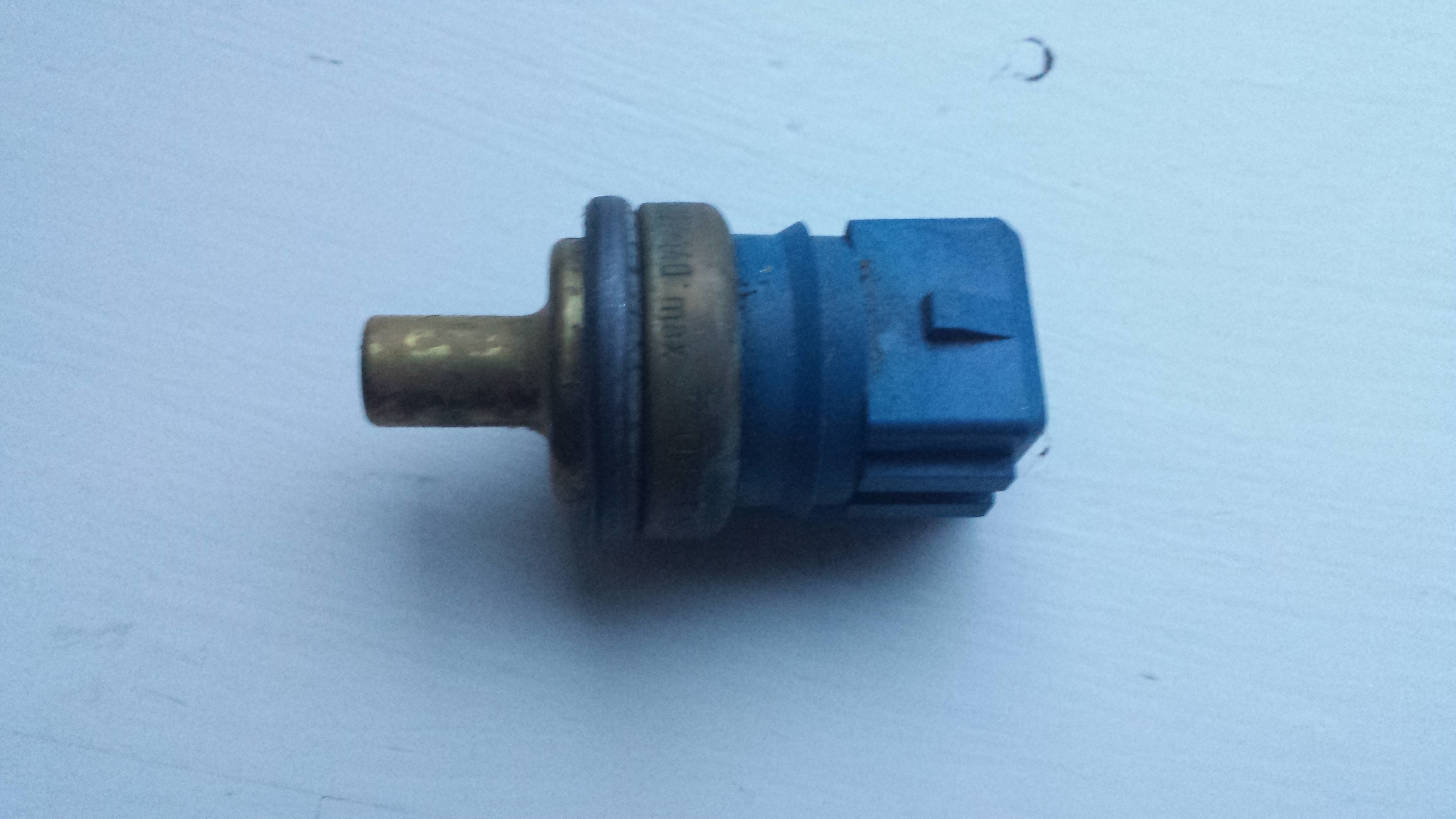

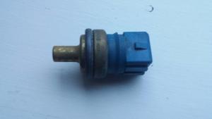

Bytt temp.føler til motorstyring og se om disse småproblemene dine blir bedre.
Er som oftest en blå eller grå føler med 3 eller 4 pinner. Sitter i kontakt med kjøleveska en plass. Ved termostathuset eller bakkant motor.
Tipper på blå føler, 4 pinner og at den sitter på termostathuset hvis jeg husker riktig på den motoren der.

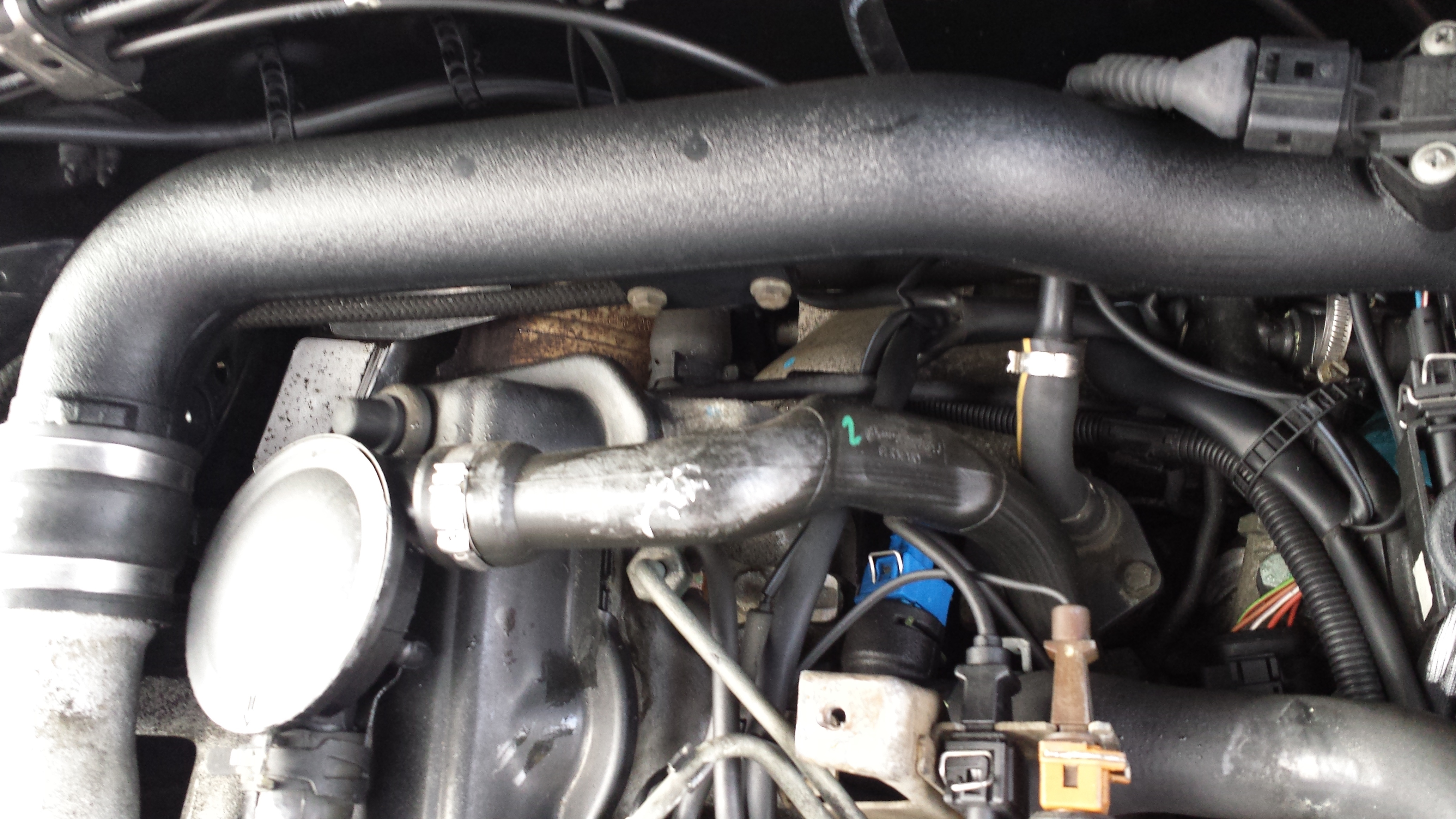

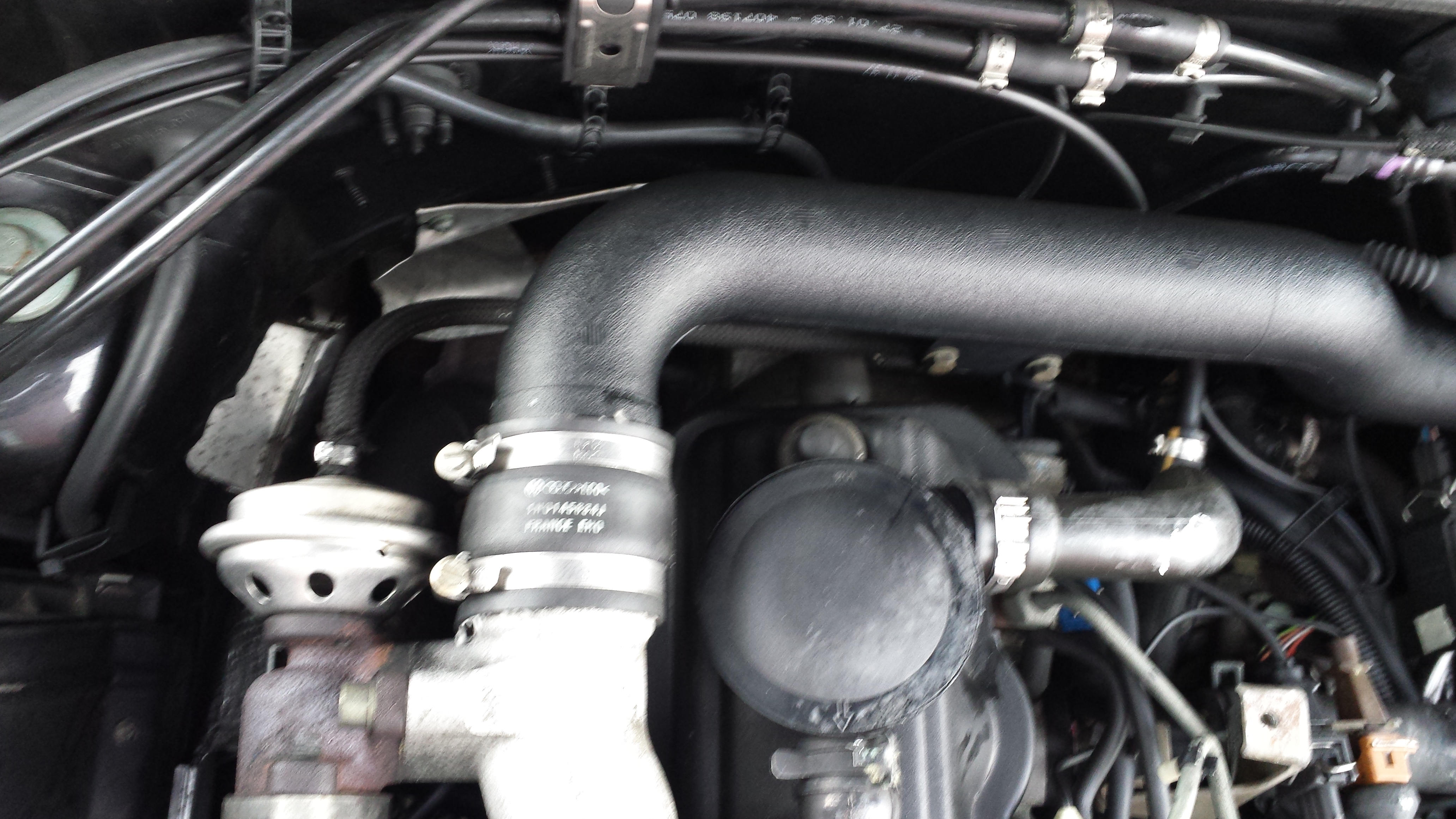

Stemmer det bra det Mekkern skriver.
Siiter i bakant av toppen på venstre side av motoren like ved der trykkrør fra intercooler er festet.
Litt trangt å komme til, men det går fint uten å demontere noe annet enn motordeksel.
På bilde nummer 2, det blå stikket der. Det er G62 og den sitter i termostahuset. Bare napp opp den bøyla rundt så kan du dra ut føleren.
Ikke gjør det på grisevarm motor da det kommer kjøleveske ut.
