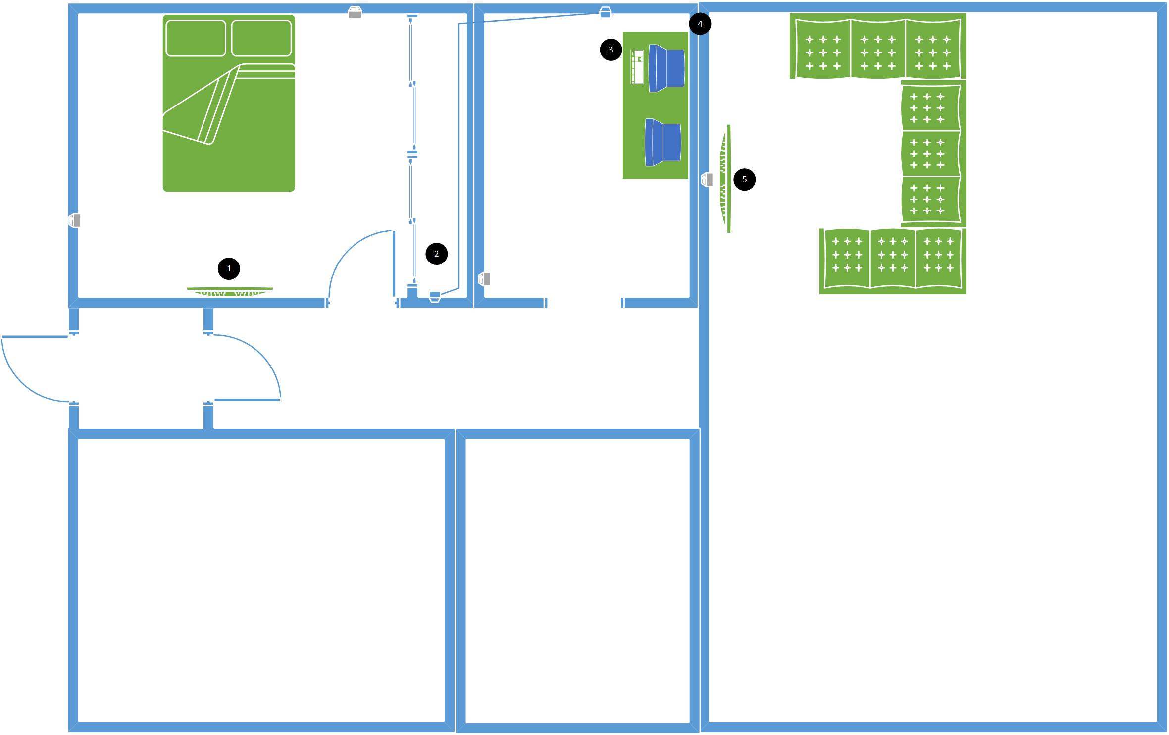

Først har jeg laget en enkel tegning av PC/TV'er osv i leiligheten og hvor de er plassert i forhold til hverandre. Håper det hjelper til å visualisere og komme med tips J
Oppsettet mitt er vist på tegningen, jeg har altså diverse punkter som jeg vil vise forskjellig innhold, og problemene er relatert til kabling av nettverk/strøm og evt. HDMI samt switcher / routere som trengs, og det at jeg vil gjøre dette så fint som mulig, altså skjule kabler/bokser der de kan være godt synlige. På tegningen har jeg tegnet opp hvor det er strømuttak som grå bokser.
Jeg har nummerert 5 punkter på bildet for nærmere forklare her:
1. Dette er TV'en på soverommet som henger på veggen. Det er en 42" fra 2010 så den har full HD, en USB og 2 HDMI koblinger. Dvs ganske grei TV til dette formålet.
Ønsker og problemer:
- Se på serier/filmer fra NAS med opptil 1080p oppløsning, samt nett TV (NRK, Netflix osv).
- Denne trenger ikke vanlige TV kanaler
- Trenger å koble strøm for TV, som du ser er nærmeste strømforsyning på veggen ved siden av, så her må jeg finne en fin løsning på legge kabel langs list, samt skjule koblingen mellom TV og skjøteledning. Den har ca. 1m strømkabel i svart.
- Den trenger nettverkskabel hvis jeg skal ha noe form for media PC som er koblet til her. (Dra kabel fra uttak i garderobe å over dør er en mulig løsning her)
- 100% stille.
2. Inne i skyvedørsgarderoben er faktisk internetuttaket. Jeg er så heldig å ha en 70/70 linje til en grei pris ettersom leilighetskomplekset har fiberinntak i kjelleren. Videre fra kjelleren går det vanlig nettverkskabel opp til leilighetene. Det er mulig å sette inn en PC rett i uttaket for å få nett, eller man kan bruke router/switch til å fordele nettverket til flere enheter. Fra dette uttaket går det en ledning som jeg har prøvd å tegne opp, den går på toppen av lista inne i skyvedørsgarderoben og gjennom veggen til kontoret og til et uttak der, tegnet opp med et blått symbol på tegninga.
3. På kontoret har jeg en grei spill PC med mATX kort i et nøytralt og lite kabinett Fractal Design Mini. Intel 2500k CPU og et HD 6950 kort. Her kan jeg sette NAS’en som er en Synology 413j med 4x2TB disker i RAID5.
Her vil jeg:
- Ha mulighet for å koble på flere enheter som en hjemme server hvis jeg sparer penger til det(for virtuelle maskiner til utvikling, samt fil lagring i stedet for den ganske trege NAS’en). Samt en nettverksprinter.
- Det som hadde vært supert hadde vært å kunne koble denne PC’en til TV på soverom.
- Her trengs det ikke å tenke på strømkabel, ettersom det er en skjøteledning fra den grå boksen på andre siden av veggen, og under teppet frem til PC.
4. Her er det rett og slett et ganske tykt hull gjennom veggen til å dra kabler igjennom. Her får man lett igjennom både nettverk og HDMI.
5. Her er det en 47" TV 2011 modell. Høytalere og reciever Onkyo TX-NR626. Samt Get uttak for TV kanaler (En get micro boks). Her er også en Telenor router fra tidligere leilighet (ZyXEL P2812). Og til slutt en 13" laptop som ligger lukket i TV benken som mediaspiller med tilhørende trådløst tastatur K200. Denne kjører 1080p i VLC så lenge det ikke er veldig høy bitrate. Har hatt mer problemer i XBMC med 1080p innhold. Her er de
Ønsker:
- Se på serie/film fra NAS’en. Samt Spotify, nett tv osv fra sofaen.
- Stille når ikke i bruk.
Noe av problemet her er altså strømuttak og kabling. Jeg trenger sannsynligvis et par switcher, en til soverom og en til kontor, men jeg har sett litt på PoE, Power over Ethernet. Hvordan kan dette brukes i mitt tilfelle?
Jeg vil lage en liten "innkjøpsliste" etter hvert som jeg får sett litt på muligheter, alt i fra kabler, kabelskjuler og diverse "bokser".
På forhånd tusen tusen takk til alle som hjelper til her og kommer med tips!

Først og fremst, du må en router koblet til uttaket i garderoben.. Og du bør gå for en skikkelig en - Asus sine er bra og stabile... Anbefaler deg RT-N66U/AC66U eller bedre...
Derfra er det bare å kable dit du trenger det.. Hvis ikke jeg har telt feil, så har opptil 8 enheter som trenger kablet nett.. "Alle" routere i dag har 4 LAN porter, men du trenger uansett en switch hvis du skal kable mer enn 4 enheter.. Strengt tatt så er det bare å gå for hvilken som helst 8 porters gigaswitch, hvis ikke du trenger noen spesielle funksjoner.. -Ang. PoE; Har du noe som bruker/kan bruke PoE? Hvis ikke, så er det strengt tatt ikke noe vits i ha det, men kan være sjakktrekk hvis man ser litt framover i tid, mtp. framtidlige oppgraderinger av nettet og kanskje rene aksesspunkter..
Er Telenor ISP'en din? Hvis ikke, så ikke bruk Zyxelen. med mindre du MÅ bruke den som switch eller AP.. Det er et multimodem, og kan bli et svakt punkt i nettverket ditt, selv om du får skrudd av alt av modem/routerfunksjoner i den... La den være hvis du ikke absolutt må bruke den!
Ellers så er opplegget ditt ganske rett fram og ikke noe avansert i seg... Hvis noe er uklart eller det er mer du lurer på, så bare spør :)

Takk for svar!
Jeg får offentlig IP ved å koble PC rett opp på uttaket ja :)
Jeg går for en Asus router og to switcher. Trenger strengt tatt ikke 2x 8 porters, så jeg kan gå for en 8 porters og en 5 porters.
Hvis du kjenner til openwrt så sjekk ut del sin byggetråd for router. Den er bygd av mikrotik deler. Fåes kjøpt til ca 2000 på nett (8porter gbit nett). Som alternativ til Asus
