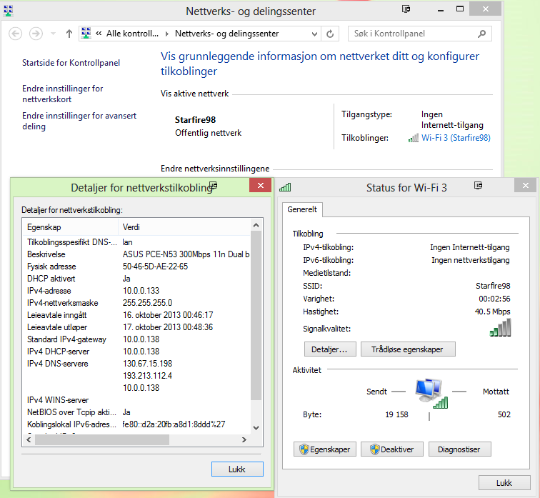

Her er et bilde av det samme. Det merkelige er at det ser riktig ut i forhold til andre PC-er som det fungerer på. Har tenkt at det må være feilkonfigurasjon siden det bare er på denne maskinen. Skjønner ingenting lenger...

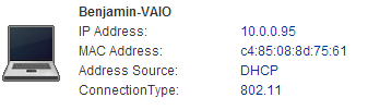

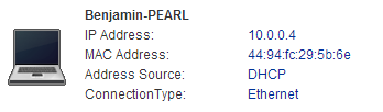

Når jeg logger inn på ruteren får jeg info om enhetene. PEARL er den stasjonære som det er trøbbel med, VAIO er den bærbare der alt funker.
Nederst står det ConnectionType, og selv om jeg kobler til trådløst står der Ethernet. På Vaioen står det 802.11 (trådløst).
Dette prøver jeg forresten nå med en USB Wifi dongle, tilsynelatende samme problem. Prøvde nå å koble til med WPS, tror ikke jeg blir kastet ut lenger. Bare begrenset tilgang.
Ser for meg ut som signalkvaliteten er totalt bunnet ut.
Du ser den har IP, DNS og Gateway.
Kjør litt pinging (start -> kjør -> cmd.exe)
ping 10.0.0.138
ping www.vg.no
ping 195.88.55.16
Sjekk kanalinstillingene på routeren. Finn en bra kanal med http://www.metageek.net/products/inssider/
Noen kort er grinete på høye kanalnumre, eller om den står på auto og roamer for mye.
Sjekk om det er en dual band router. Prøv å skru av/på 5GHz.
første er gateway/router
tredje er vg.no ip adresse (om den siste fungerer men ikke www.vg.no er det kanskje DNS som er fucket).
endre fra offentlig til work/home network
Prøv å bytte hostname på maskinen (kan være routeren har fått for seg noe).
