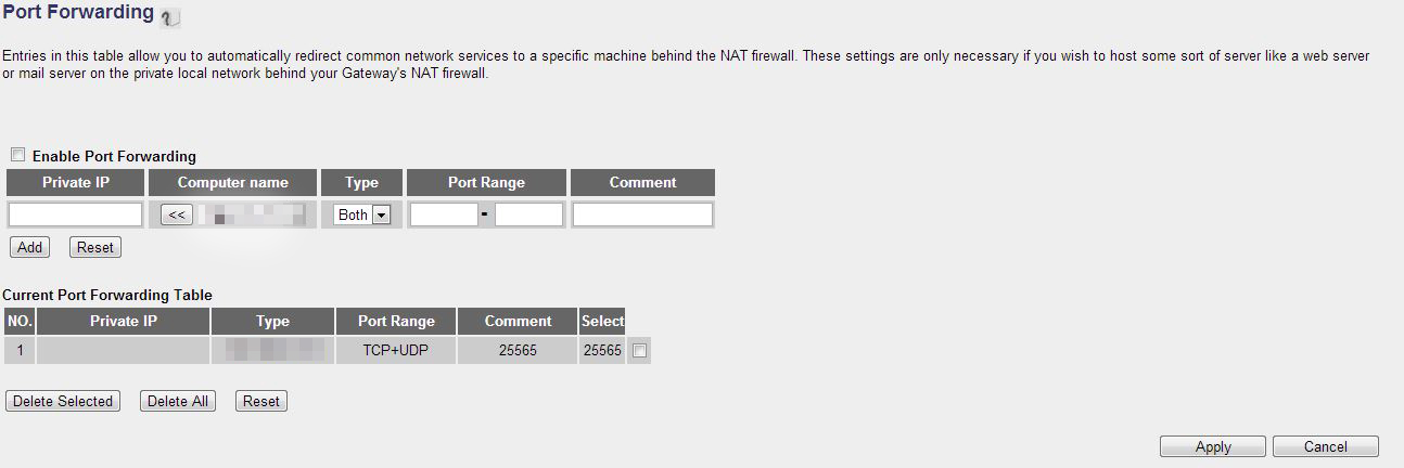

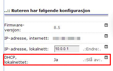

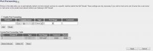

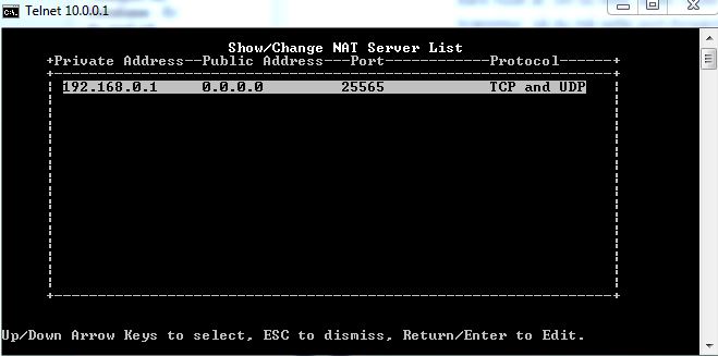

Tror ruter 1 er allerede satt som DHCP. Må forsikre meg om at jeg gjør det riktig; Logger inn på Netopia-ruteren via telnet og klikker på add nat server ("Easy-Servers"). På External Service legger jeg inn port 25565. På Server Private Ip Address skrive jeg inn adressen til ruter 2, altså "192.168.0.1". Endret også ruteren til "Én IP-adresse, uten filtersett". Så går jeg inn på ruter nr 2 og klikker på NAT Port Forwarding. På Private Ip skriver jeg ipv4-adressen til den trådløse internettkoblingen og åpner port 25565.

Hvorfor bruker du Telnet og ikke webgui? Har den ikke webgui kanskje?
Uansett så bør du sette Netopia'en i bridge og bruke routeren din som router, og forwarde i den.. Gjør alt mye enklere og mye mulig mere stabilt og raskere...
