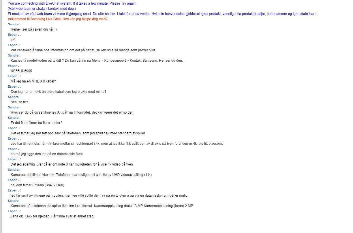

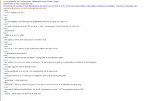

Kanskje noen av dere kan hjelpe dere. Jeg lo litt av svaret jeg fikk fra samsung.
Jeg har en samsung UHD tv. Og lurer bare på om det skal være mulig å spille av det jeg har filmet i 2160p fra mobilen til tven.
Jeg har prøvd over wifi, men får beskjed at jeg må bruke en mhl kabel. Jeg har prøvd med en mhl kabel, men det virker ikke det heller. Jeg har en mhl 2.0 kabel. Vet at en mhl 3.0 kabel støtter 4k, men finner ingen informasjon om det vil fungere på en note 3.
Her er så mye som samsung selv vet om dere vil ha dere en latter:
