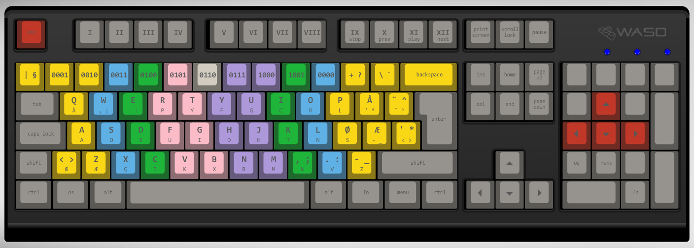

Ja, men det er ikke CODE tastaturet, men standard WASD tastatur uten bakbelyste taster og switch'ene som CODE tastaturene har. Tastehettene kan derimot konfigureres nær sagt helt fritt, med forskjellige farger og innhold på hver enkelt tast. Nedenfor er et eksempel (tenkt brukt på et TKL-tastatur).
Kan nevnte at kvaliteten på keycaps fra WASD er ikke spesielt imponerende. Det er praktisk å kunne velge farger selv, men de blir shiny og glatte veldig fort som er kjedelig når du har brukt X antall hundre kroner på plastikk fra Asia.
Kommer dette av at WASD tastene er ABS plastikk? Vil PBT være bedre? Har du noen forslag til andre butikker som selger keycaps av bedre kvalitet?

Ja, men ikke bare er det ABS, det er lavkvalitets ABS.
PBT er bedre mtp. shine og durability, men er tyngre og "røffere" så ikke alle liker feelen på de. Selv liker jeg godt ABS som er ny og ikke slitt (shiny, glatte), men når de er blitt brukt en stund er det ikke så digg. Jeg har ikke selv PBT pga. vanskelig å få tak i med ISO layout uten print og til ok pris.
