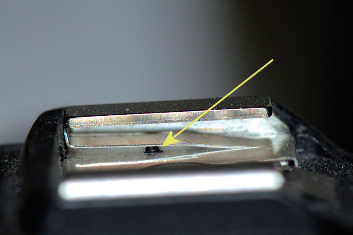

Trond_Arvid Skrevet 25. august 2013 Skrevet 25. august 2013 som sagt på dagens kveldstur tok jeg ikke med meg den store blitzen som jeg pleier og bruke ute, men i dag virket ikke den innebygde blitzen, noen formeninger om hva som kan være galt. på forhånd takk for alle svar.
Nautica Skrevet 25. august 2013 Skrevet 25. august 2013 (endret) noen formeninger om hva som kan være galt. jepp, en helt normal feil. Når du monterer på ekstern blits så er det en liten bryter som gir beskjed til kameraet at det er påmontert blits, det for at du ikke skal kunne åpne den interne blitsen, ta og pirk litt med en synål så får du løsnet fjæren over bryteren, men vær forsiktig så du ikke dytter bryteren lengre inn for da må du doktorere kameraet. Endret 25. august 2013 av Nautica
Trond_Arvid Skrevet 26. august 2013 Forfatter Skrevet 26. august 2013 jepp, en helt normal feil. Når du monterer på ekstern blits så er det en liten bryter som gir beskjed til kameraet at det er påmontert blits, det for at du ikke skal kunne åpne den interne blitsen, ta og pirk litt med en synål så får du løsnet fjæren over bryteren, men vær forsiktig så du ikke dytter bryteren lengre inn for da må du doktorere kameraet. 00Vd5u-215123584.jpg hmm og hvordan dokorerer jeg kameraet :-(

Johnny™ Skrevet 26. august 2013 Skrevet 26. august 2013 hmm og hvordan dokorerer jeg kameraet :-( Jeg pirket i bryteren med en brettet hundrelapp. Det var nok til å løse problemet for min del, ikke så mye som skal til.
