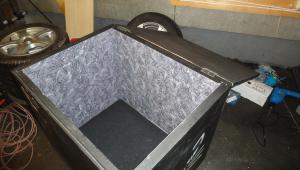

Katter er som kjent flink med å klare seg selv. Og jeg er en del ute å reiser. Spesielt i helgene. Så jeg og samboeren min tenkte at vi mekker et lite hus til han i garasjen med oppvarming og egen inngang. Og slik ble det. Kanskje en ide for andre som har lyst å gjøre noe lignende?
Hva synes du?
Her er huset ferdig. Laget en kasse av tre, med bunn og fire vegger. Taket er festet med hengsler slik at det er lett å komme til for vask og vedlikehold. Veggene er så isolert med isopor som jeg har limt på. Veggene er så tapesert med rester av tapet fra datarommet. Han er jo en gutt, så den er vel passende? Gulvet er rester av gulvteppe som også er limt. Har lagt list langs toppen for å holde varmen inne. Også montert stikk i huset som igjen er koblet til en frostvakt ovn for å gi katten varme når det er kaldt ute.
Noe slikt som denne : 5401314.jpg
Denne er jeg ikke fornøyd med. Fordi den slår inn når det blir under 5 grader, men så varmer den huset opp til nesten 30 før den slår seg av igjen. Og det gjør temperaturen veldig ujevn. Har dere noen ideer for bedre løsninger der?

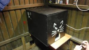

Her er huset montert på veggen. Ønsket å ha det løftet opp fra gulvet for mindre trekk. Døren blir montert i hullet under.

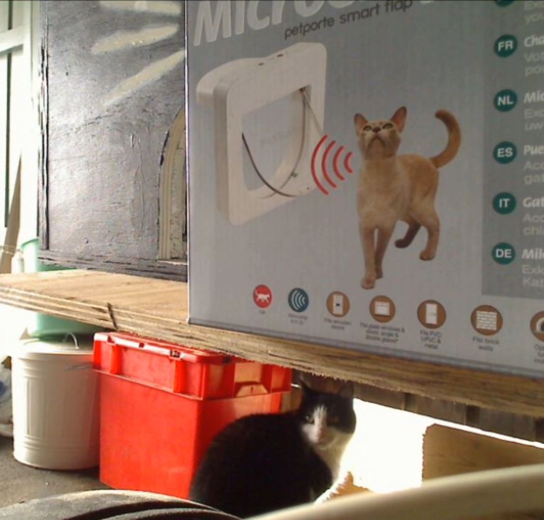

Her er katten å sjekker ut sin nye inngang. Bruker Petporte og chip i nakken for adgang system. Og det fungerer overraskende bra faktisk. Bedre en forventet.
Har også montert webkamera i huset så jeg kan se om han er der når jeg er ute på reis. Og han bruker det hele tia. Så Katten virker i alle fall fornøyd. Viktig for meg å vite at han har en plass han føler seg trygg og varm. Var på ferie i 3 uker i sommer og min søster var bare nedom av å til å gav han mat og vann for noen dager så gikk det kjempefint.

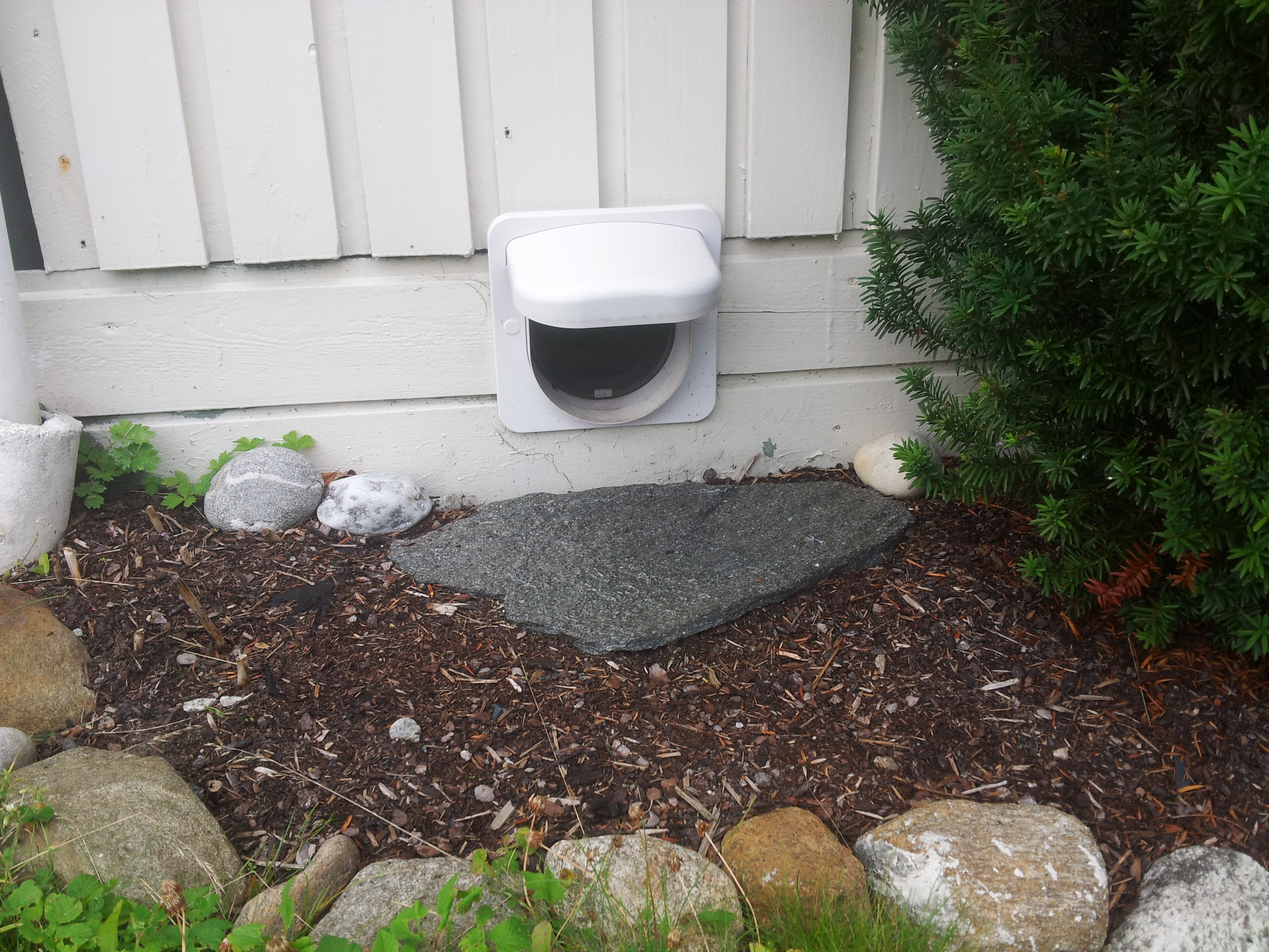

Her er forresten bilde av inngangen hans. Tok det for et par dager siden.

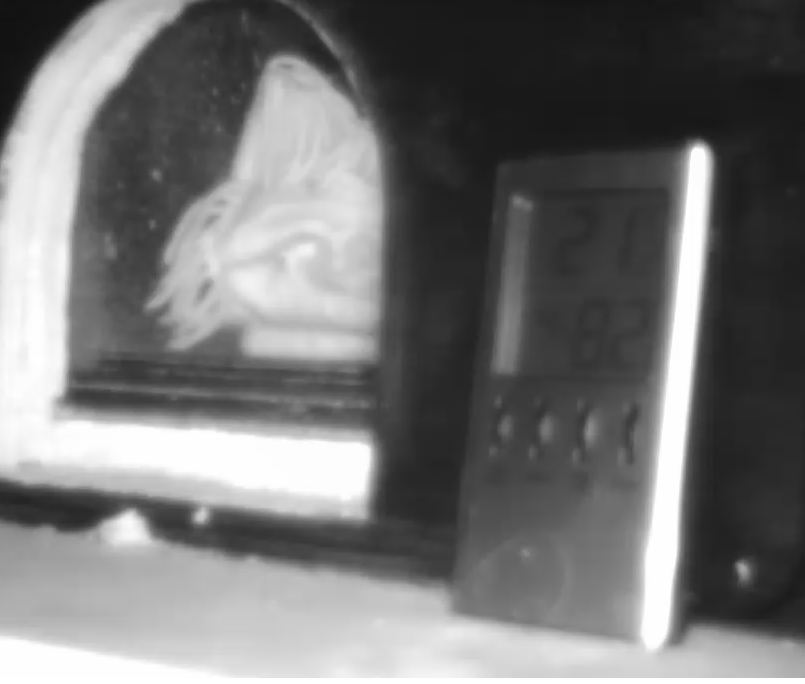

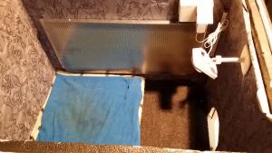

Da har jeg fått kjøpt ovnen. Og montert i katthuset. Ble rimelig bra faktisk. Den holder kanskje litt høy temperatur i forhold til hva jeg ønsket, men det er jo en liten kasse i forhold til et hundehus, så det er forståelig. Veldig jevn å fin temperatur. Får se om katten blir fornøyd i alle fall.
Temp:

Aiaiai... beklager at jeg ikke har svart deg. Har ikke vært pålogget før i dag.
Her er link til varmeelemntet. De hadde tydeligvis endret litt på linken.
http://www.kkimport.no/varmeelementer.html
Jeg har minste element og minste trafo.
Vet ikke hvor mye den trekker nøyaktig, men det er nok veldig lite. 70watt er jo bare en vanlig glødepære, men denne bruker enda mindre da den bare er på når det faller under en 0 grader eller noe. Har ikke merket noe på strømregninga for å si det slik ;)
