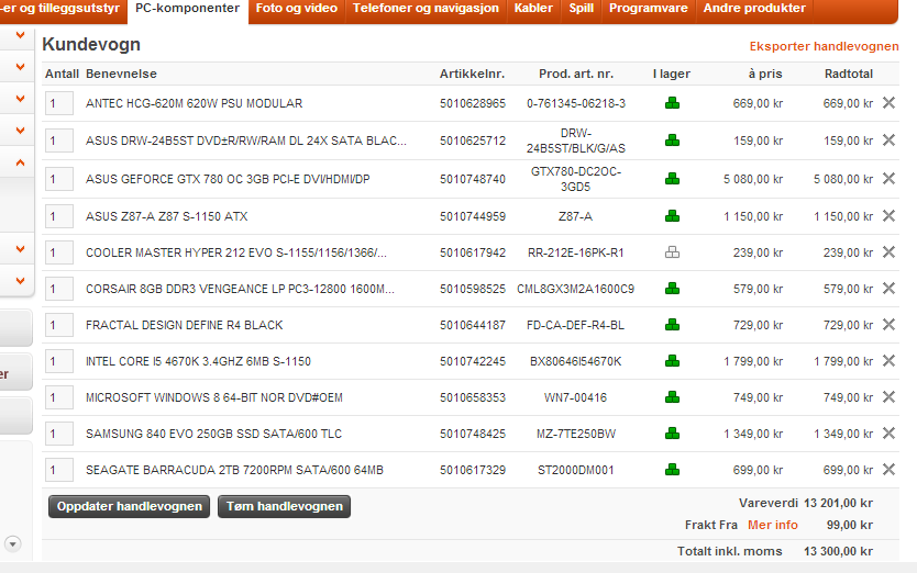

Med tanke på at det er en gamermaskin så klarer du deg fint med 8gb minne og en i5-4670k. GTX 780 er rett og slett det kraftigste singel GPU kortet du finner (som ikke er hinsides priset - ref GTX Titan).
Om du vil ha noe ferdig fra feks komplett så er dette en alright greie:
https://www.diskusjon.no/uploads/monthly_08_2013/post-24279-0-82019500-1377011839.png
Her er mitt forslag fra dustinhome.no i løse deler, til 2.000 kr mindre og samme ytelse:

Ser bra ut det der. Bare bytt ut prosessorkjøleren med NH-D14. Har du planer om SLI, ville jeg oppgradert strømforsyningen til XFX 850W.
