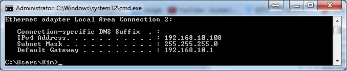

Hvis jeg forstår det riktig er du tilkoblet powerline basert ethernet, noe som skal ifølge min forståelse være mulig og koble seg til via annen kurs så det er mulig at det er andre uvelkommne tilkoblet nettverket ditt.
Eneste mulighet for og se hvem som er påkoblet er via routerens web grensesnitt.
Dette skal du klare komme deg inn på hvis du går på startlinjen, søk etter 'cmd' og åpne opp commando linjen, skriv så inn ipconfig, trykk enter og se etter "default gateway" ref. bildepost-125365-0-96454400-1377036329_thumb.jpg
Når du har funnet ut ip adressen til routeren din går du i din respektive webbrowser, skriver inn http://IPadressen-til-routeren hvor du vil få opp web grensesnittet til routeren.
Du må skrive inn passord hvis du har forandret dette, men hvis du ikke har det, er standarden brukernavn admin, og passordet er ironisk nok password ( eventuelt admin ).
