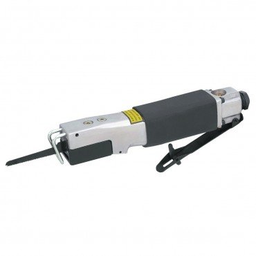

Ville kansje nåke sånt her vert enklare:
Dremel funker på ALU, men baufil er best!
Den saken funker på stål, men river opp ALU ;)
