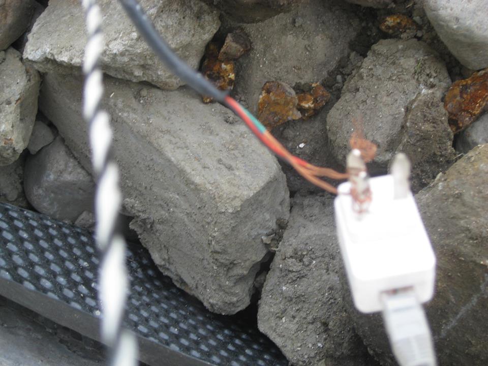

zotac Skrevet 8. august 2013 Skrevet 8. august 2013 Hei sitter på hybel og fikk beskjed om at hjemme var internet kabelen kappet med minigraver, tenker å se om jeg kan fikse dette når jeg kommer hjem, hva slags verktøy trenger jeg? fikk tilsendt et bilde, med interesant fokus, de har fikset det selv middlertidig, og har nettillgang!
kjetilkl Skrevet 8. august 2013 Skrevet 8. august 2013 (endret) Ja, eh - her vil jeg faktisk foreslå elektrikerteip og noen runder rundt pinene på bena Alternativene du har ellers er egentlig følgende: Sett opp ny 3-pins kontakt; http://www.njal.no/A...0000003002.aspx Eller sette opp en RJ-45 kontakt og koble til riktige pinner; http://biltema.no/no...-kontakt-46914/ (Da kan det hende du trenger utstyr/tang for å feste ledningene, kommer an på type kontakt) Men ellers holder det fint med elektrikerteip. Endret 8. august 2013 av kjetilkl
nomore Skrevet 8. august 2013 Skrevet 8. august 2013 Det der ser ut til å være telefonlinje inn til huset? Her ville eg ha kontaktet linjeeier, sannsynligvis Telenor, og fått det fikset. Dårlig reparasjon kan føre til både dårlig kontakt og brudd, som både kan påvirke stabilitet, hastighet og kvalitet. Spesielt om noen bruker telefon på den i tillegg. Kortslutt og videre kan føre til følgefeil i nærmeste sentral, og det er _ikke_ billig å reparere.
Lars Dongeri Oppholdsnes Skrevet 8. august 2013 Skrevet 8. august 2013 Enig med nomore. Du kan godt beskytte den mot regn inntil den blir skikkelig reparert.
Gjest Slettet-fsaSP0zV Skrevet 8. august 2013 Skrevet 8. august 2013 Denne kabelen er ikke din eiendom, og feil meldes her: https://classic.telenor.no/nettutbygging/start/index.php (antar det er Telenors kabel). Man bør alltid be om kabelpåvisning før man graver: http://www.telenor.no/privat/kundeservice/nettutbygging/#qna1
Inge Rognmo Skrevet 17. august 2013 Skrevet 17. august 2013 (endret) Scotchlock og kvalitets-krympeslange med lim fikser det der på profesjonelt vis. Men forsåvidt enig i at reparasjonen bør utføres av Telenor/Relacom. De vil nok imidlertid sende en regning på anslagsvis en tusenlapp (så lenge kabelen allerede er frilagt og ikke må graves opp..) til maskinføreren som gjorde skaden. edit: noen dager gammel tråd, ja... Endret 18. august 2013 av Inge Rognmo
