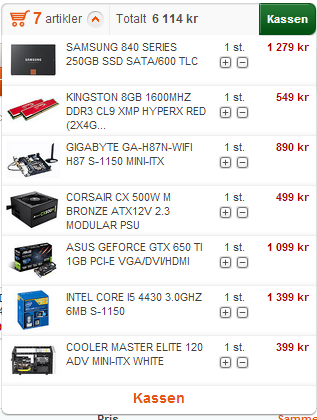

Har da laget ett oppsett : http://www.komplett....9C-24B2F408FBF8
Passer alle disse delene sammen, og er det mye pc for pengene? Er det noe som burde gjøres annerledes? Har ikke så mye peiling, og ville vært fint hvis dere kunne hjulpet en forvirret "pc-noob" :)

Tenker du da på oppsettet til Kurio litt over innlegget mitt, eller oppsettet jeg satt sammen? :)
og forskjellen på disse to :

Jeg ville sett på nye serien fra Nvidia. GTX 760 koster litt mer enn HD 7850, men yter mye mer i tyngre spill (som BF3) og virker som et veldig godt skjermkort som ikke drar like mye strøm i forhold til ytelse som HD7xxxx serien til AMD akkuratt nå.. EVGA, Gigabyte og ASUS ser ut til å ha de beste kjøleløsningene til GTX 760.
Hvis du vil ha mulighet til å sette inn et ekstra skjermkort i fremtiden, bør du investere i en større PSU med en gang. Kjedelig å måtte bytte den også når du føler for å kjøpe et kort til... 2 stk GTX 760 drar ca. 350W-450W under belastning, så du bør ha minst 650W til dette...
Legg til et par hundrelapper og kjøp en i5/i7 med mulighet for overklokking (4570K, 4670K, 4770K) osv. Det kan gi det mulighet til å booste ytelsen i spill ganske kraftig, hvis det ikke skulle være nok kraft til nye spill etterhvert...
Høres veldig bra ut det, men som Kurio sier er det nok en del dyrere enn jeg har planlagt :/
Behold deg etter min liste. Du har ytelse for en flott pris. Dessuten er den liten. Den er veldig kjekk hvis du skal på LAN eller til kompiser. Du klarer alle spillsjangrene du har lyst til å spille på med flotte resultater.
Det skiller 250kr om du går ifra "value" CX serien til TX650, noe som er verdt det i mine øyne.
Men som iNtensimilla sier, om du vurderer allerede nå å kjøpe inn et ekstra skjermkort senere så kjøper du større psu med en gang. en 750-850 slik du har nok strøm til begge kortene og i tillegg har strøm om du velger å legge til flere disker osv.
Det er ikke noe opplevd forskjell på PSUene.
Hvis budsjettet er på 6000, så er det på 6000. Det er sånn med alt her med i livet, man betaler mer, får noe bedre. Greia er at budsjettet er på 6000, så da må man forholde seg til det.
Oppsettet til Kurio er fint. Budsjett er budsjett. Du kan vurdere følgende endringer i oppsettet:
Bytt kabinett til http://www.dustinhom...-0-black-m-atx/
Bytt hovedkort til http://www.dustinhom...7-s-1150-m-atx/
Bytt skjermkort til http://www.dustinhom...-e-dvi-hdmi-dp/
Du sparer hele 1 krone, men du får bedre ytelse og bedre utbyggingsmuligheter.
