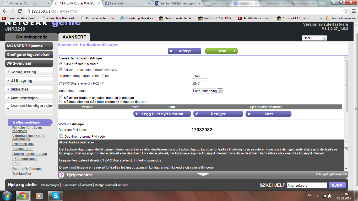

corsa91 Skrevet 10. august 2013 Forfatter Skrevet 10. august 2013 Hei Det er folk som bruker samme og nærliggende som meg. Finner ingen som er helt ledig. Jeg bor i et høyblokk. Hvordan finner jeg ut hvilke netverkskort jeg har? Har Win 7 Har prøvd å finne ut om den routeren kjører på 20MHz eller 40MHz men finner den ikke. Jeg har Netgear router JNR 3210 Legger opp en bilde av det jeg fant av routeren
Lars Dongeri Oppholdsnes Skrevet 10. august 2013 Skrevet 10. august 2013 (endret) Routeren din kan kun kjøre 40MHz etter nøye utvalgte kriterier (sameksistens). According to 802.11-2012, APs and routers must default to 20 MHz bandwidth mode in the 2.4 GHz band. They may switch to 40 MHz bandwidth mode only after satisfying multiple criteria, including no "fat channel" intolerant bit set and no interfering APs. In addition, to meet spec, APs are not allowed to have a "40 MHz only" mode in the 2.4 GHz band. Dermed så kan du slite med både båndbredde og trolig interferens fra naboer. For å være sikker på å oppnå 70Mbit så er det mulig du bør skaffe deg en router og nettverkskort med 5GHz (Helst 11ac evt 11n-450Mbit) eller bruke nyeste versjon av homeplug/powerline. Endret 10. august 2013 av Jan Skrotnes
