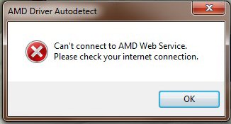

Fjerde problemet. De siste dagene har nettsidene til amd radeon ikke vært oppe, det samme gjelder catalyst når den skal kople seg til driverdatabasen. (...?)
Mitt kort er sapphire radeon 7850. Jeg fant en brukanes betadriver på deres nettside nå heldigvis.

Fjerde problem er et problem på din ende, www.amd.com har vært oppe hele uka.

support.amd.com/us/gpudownload/Pages/index.aspx er oppe ja, bare sjekk her: http://www.downforeveryoneorjustme.com/
