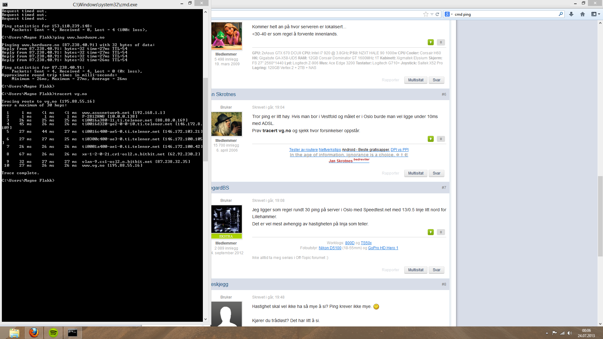

Flakkmeister Skrevet 23. juli 2013 Forfatter Skrevet 23. juli 2013 (endret) Bruker trådløs, jepp. Her er tracert´en, tyd den den som kan Endret 23. juli 2013 av Magnalf
Lars Dongeri Oppholdsnes Skrevet 24. juli 2013 Skrevet 24. juli 2013 Det er veldig god trådløsforbindelse mellom PC og router (1ms). Men du har veldig stor forsinkelse fra router til første hopp på internett. Denne burde vel ligge rundt 5ms og ikke 25. Jeg ville prøvd å slå av og på router for å se om det hjelper. Hvis det ikke gir noen endring, så kan du kontakte ISP og legge ved screenshot som du postet her.
