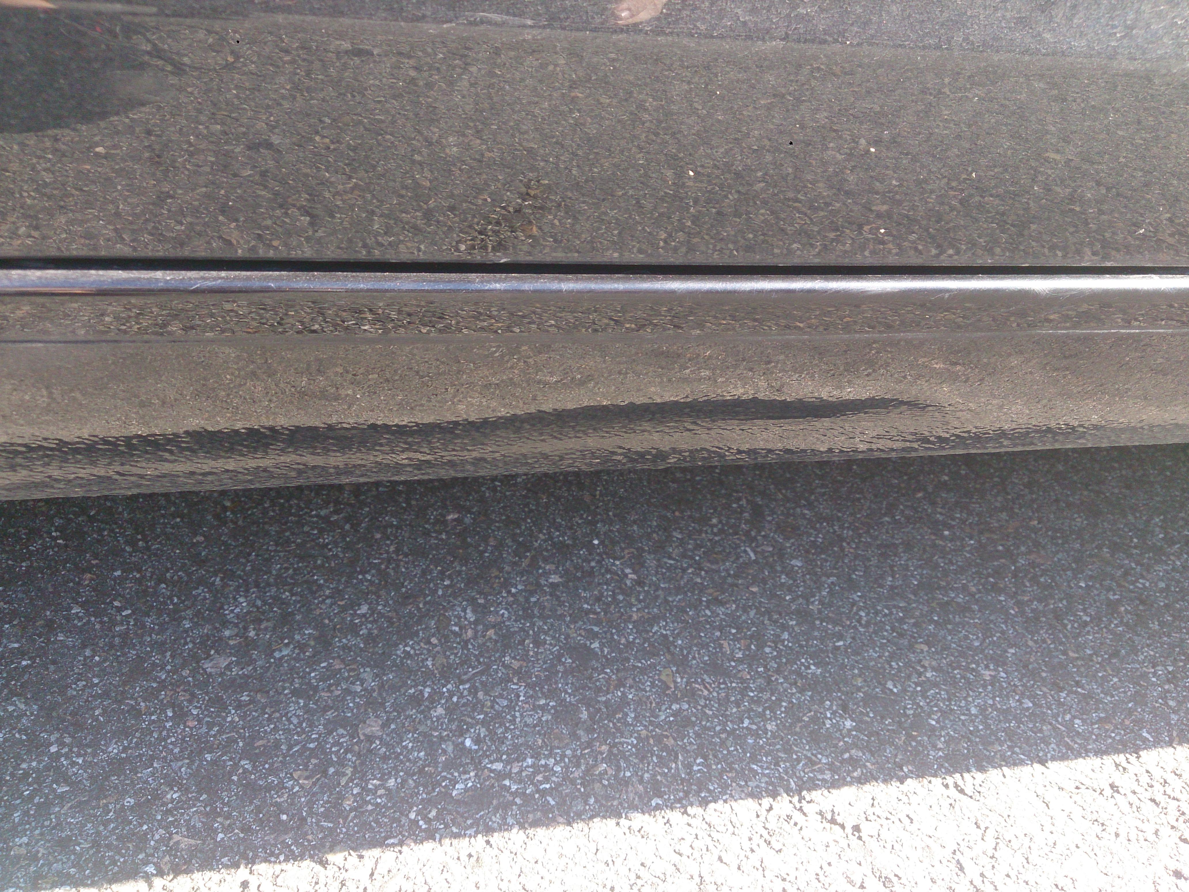

Tullballj Skrevet 23. juli 2013 Skrevet 23. juli 2013 Kjøpte for ca 3 uker siden en golf hos møller. Har vært på ferie og når jeg skulle vaske bilen i dag oppdaget jeg at kanalen er trøkket inn på høyre side. Hvordan er rettighetene mine i forhold til det? Jeg har to års bruktbil garanti og jeg har ikke fått noen opplysninger om noen skader på bilen.

Tullballj Skrevet 23. juli 2013 Forfatter Skrevet 23. juli 2013 Jo, den var nyvasket og polert men det gikk ikke an å se denne skaden uten å bøye seg ned på kne. Selv da var det ikke lett å se skaden. Samboeren min klarte ikke å finne den før jeg viste hvor det var. Først trodde jeg kanalen bare var slik, men så sammenlignet jeg med andre siden og den var ikke sånn. Så så jeg at det var uregelmessig form og at det var en bulk. Det står ikke i kontrakten at bilen selges som den er heldigvis.

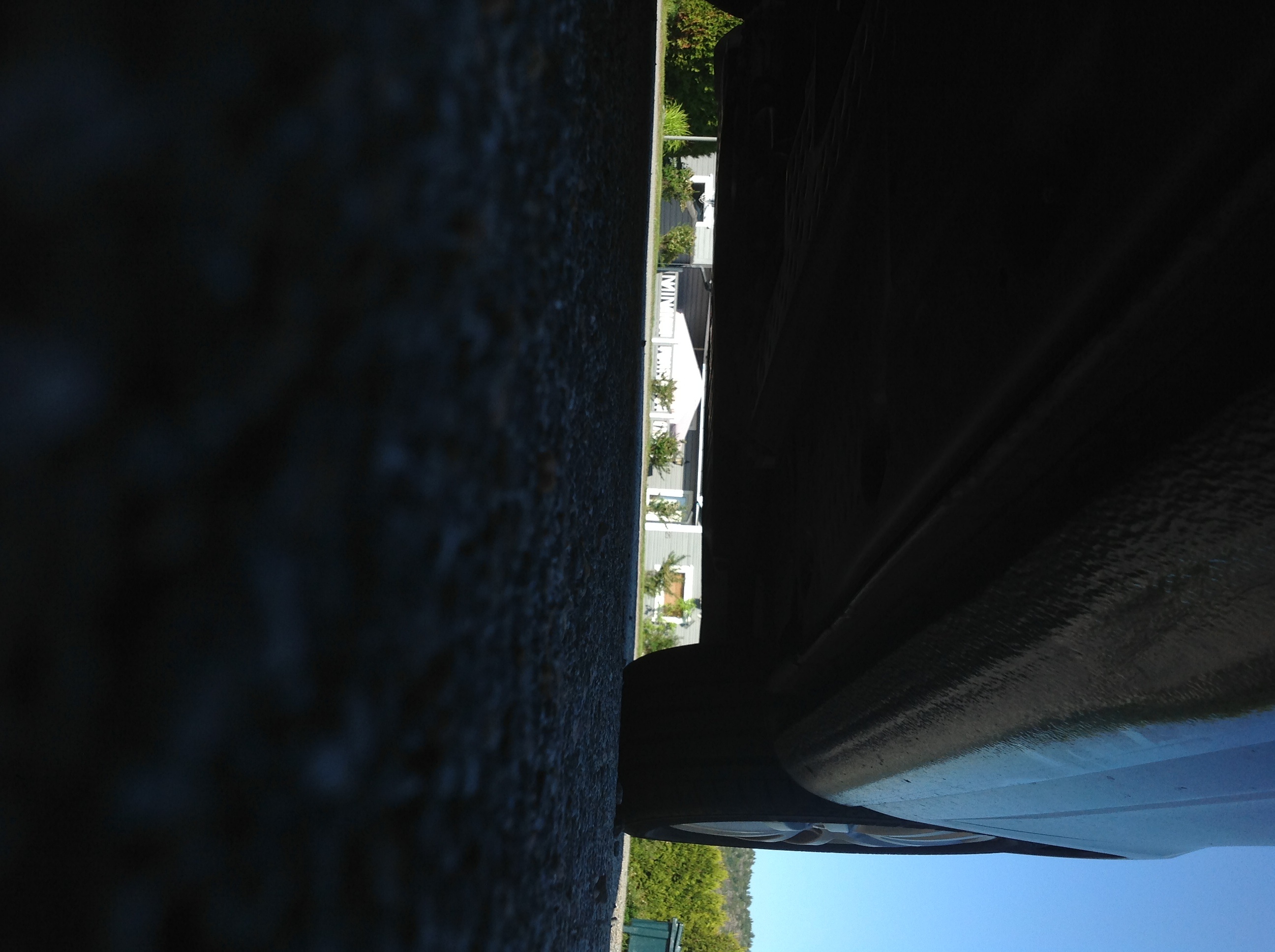

Tullballj Skrevet 23. juli 2013 Forfatter Skrevet 23. juli 2013 (endret) Ok, det viktigste er at det blir fint og ikke det ruster. Forsøkte å ta bilde av bulken, men det er ikke lett siden bilen er mørk. Den er ca 15-20 cm lang og går inn 2-3 cm. Ser den knapt på bildene. Endret 23. juli 2013 av NestenUtenkunnskap
