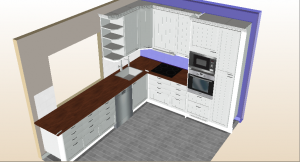

aklla Skrevet 22. juli 2013 Skrevet 22. juli 2013 Jeg vurderer veldig sterkt å lage ett nytt kjøkken, tenker da å kjøpe fra Ikea, Kjøkkenet er nesten 9 kvm, har 2 dører og 1 vindu, så det er ganske mye veggplass som blir borte. Har kommet frem til noe sånt, men trenger absolutt mye innspill, garantert mye som burde endres her: Må ha nytt både vegger, gulv og tak da jeg skal utvide kjøkkenet også, samt rive ett innebygget skap som går fra gulv til tak. Noen forbedringer?
Mixy Skrevet 22. juli 2013 Skrevet 22. juli 2013 Syns dette ser stilig ut jeg, du vil ha hvitt kjøkken? Hvor er kjøleskapet? Jeg kjøpte nytt kjøkken fra Epoq ifjor, veldig fornøyd med det De har samlet noen generelle tips her: http://www.epoq.no/planlegg-kjokkenet-ditt/generelle-tips
aklla Skrevet 22. juli 2013 Forfatter Skrevet 22. juli 2013 Lyst kjøkken ihvertfall, litt usikker på helt hvit. Kjøleskapet står i hjørnet nærmest kameraet, har ikke tegnet det inn da det ødelegger for oversikten. Vurdert å fjerne en av dørene, den ene går til gangen, den andre til spisestua, men uten f.eks den til spisestua(nederst) kan jeg utnytte hele den veggen også...
petterg Skrevet 23. juli 2013 Skrevet 23. juli 2013 Velg for all del dobbel vask, og begge må minst ha plass til en tallerken på 30cm. Har bodd to år med kun en vask og det blir klønete så fort man skal være litt mer avansert enn å koke pasta. (Det er ikke ofte jeg er mer avansert enn det uansett.) 1
Mixy Skrevet 23. juli 2013 Skrevet 23. juli 2013 Jeg liker lange, horrisontale, håndtak på skuffene slik du har det. Jeg har også det hjemme, og det hjelper med å "trekke ut" litt i lengden. Alltid kjekt når man ikke har så stor plass. Vet ikke om det blir noe bedre hvis du fjerner den ene døren. Du får mer skap og skuffer, men samtidig vil det gjøre rommet mindre, og du får litt over 2m fra benkeplate-benkeplate øverst og nederst. Trenger du mer skap og skuffer?
aklla Skrevet 23. juli 2013 Forfatter Skrevet 23. juli 2013 Velg for all del dobbel vask, og begge må minst ha plass til en tallerken på 30cm. Har bodd to år med kun en vask og det blir klønete så fort man skal være litt mer avansert enn å koke pasta. (Det er ikke ofte jeg er mer avansert enn det uansett.) Skal så absolutt vurderes, takk for tipset Hadde egentlig tenkt til å ha 1 vask, men 2 er sikkert ikke ett dumt valg. Jeg liker lange, horrisontale, håndtak på skuffene slik du har det. Jeg har også det hjemme, og det hjelper med å "trekke ut" litt i lengden. Alltid kjekt når man ikke har så stor plass. Vet ikke om det blir noe bedre hvis du fjerner den ene døren. Du får mer skap og skuffer, men samtidig vil det gjøre rommet mindre, og du får litt over 2m fra benkeplate-benkeplate øverst og nederst. Trenger du mer skap og skuffer? Vil få mer skuffer og skap, noe jeg antagelig ikke trenger, men benkeplass får jeg ikke all verden av sånn det er nå. Vasken blir nok plassert mer i midten av vinduet da disse åpnes innover, den eneste arbeidsplassen jeg da vil ha er på hver side av vasken. Evt ha vasken enda nærmere koketoppen, jeg vil da få ganske god arbeidsplass under vinduet... husk at skapet til venstre for vasken er oppvaskmaskin, mesteparten av plassen under vasken er ubrukelig, om jeg da skal ha dobbek vaske blir det hovedsakelig hjørneskapet, plassen under koketoppen og skapet helt til venstre som blir brukbart
Gjest Slettet-fsaSP0zV Skrevet 23. juli 2013 Skrevet 23. juli 2013 Vi byttet kjøkken for noen år siden, og valgte da en vask med én stor kum og avrenningsplate. For vårt bruk funker dette bedre enn alternativene, både 2 vasker uten avrenningsplate og 2 mindre kummer med avrenningsplate, da det som stort sett vaskes i kummen er store ting (stekepanner, grillrist etc). Det er viktig å få avrenningsplaten rett over oppvaskmaskinen, slik at man kan løfte rett ut og inn av denne, uten å måtte flytte eller vri seg.
Gjest Slettet-fsaSP0zV Skrevet 23. juli 2013 Skrevet 23. juli 2013 Dersom det er behov for mer skapplass (overskap) ville jeg vurdert å bytte ut den vegghengte ventilatoren med et ventilatorskap, og benyttet hjørnet til et hjørneskap, slik at jeg fik en sammenhengende overskapsrekke fra høyskapet med komfyr/micro til overskapet til høyre for vinduet ved vasken. Takhøye overskap (92 cm i stedet for 70) vil gi både mer plass, og fjerne behovet for rengjøring over skapene. Dersom din takhøyde er for høy, lager du en utforingen fra overskapenes topp til taket.
Inge Rognmo Skrevet 23. juli 2013 Skrevet 23. juli 2013 (endret) (snipp) Enig i alt dette. Ventilator under skap, og med hjørneskap, vil gi mye mer skapplass enn med den "frittstående" ventilatoren, og takhøye overskap bør velges med mindre det er eksepsjonelt høyt under taket. edit: om skap nr. 5 endres til et hjørneskap, så kan man evt. ha et takhøyt skap eller to til bort mot døra på langveggen, og muligens et ved siden av kjøleskapet, om det er viktig. Eventuelt kan du ha den takhøye seksjonen med stekeovn/mikrobølge i hjørnet ved kjøleskapet, og en sammenhengende rekke med underskap/benkeplate/overskap rundt det andre hjørnet. Ulempen med det blir at stekeovnen kommer langt unna koketoppen... Endret 23. juli 2013 av Inge Rognmo

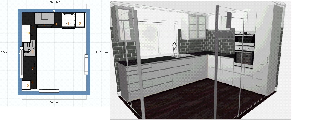

aklla Skrevet 23. juli 2013 Forfatter Skrevet 23. juli 2013 Lagde det i går på en skisse av Epoq-kjøkken da det tar ca like lang tid å tegne kjøkkenet som å bygge det på IKEA sin side. Men, Epoq er muligens raskere, men Epoq kræsjet totalt, da var det for seint til å lage nytt. Hadde da overskap fra høyskapet til vinduet, og ingenting på andre siden av vinduet. Skal lage på nytt senere i dag tenkte jeg

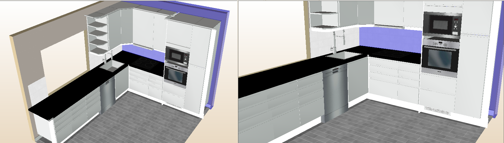

aklla Skrevet 23. juli 2013 Forfatter Skrevet 23. juli 2013 (endret) Lagde det på nytt nå. evt. Endret 23. juli 2013 av aklla
hean Skrevet 23. juli 2013 Skrevet 23. juli 2013 Stor vask istedefor 2, hater å vaske stekeplater i små vasker!!
MJro Skrevet 24. juli 2013 Skrevet 24. juli 2013 (endret) Jeg ville ha plassert vasken under vinduet. Kan bli litt trangt i hjørnet siden koketoppen er plassert der den er. Endret 24. juli 2013 av MJohanz1
Gjest Slettet-fsaSP0zV Skrevet 24. juli 2013 Skrevet 24. juli 2013 Praktisk å ha vegg med fliser bak selve vasken, så man slipper å vaske vinduet hele tiden. Du bør se litt på den skufferaden som er nærmest skapet under vasken. Det kan bli vanskelig å få ut skuffene dersom du ikke lager en utforing på venstre side av skuffeseksjonen. Et mulig bedre alterantiv er å bruk et 90x90 hjørneskap i hjørnet, med en leddet hjørnedør. Dette vil skyve vasken ca 30 cm lenger til venstre, ev. kreve tilpasning av skapmodulene.

Gjest Slettet-fsaSP0zV Skrevet 24. juli 2013 Skrevet 24. juli 2013 Jeg kjenner ikke Epoqs løsninger, men det ser ut til å være et 60x120 hjørneskap. Dvs at du må åpne døren under vasken for å få tilgang til rommet under selve hjørnet, og det kan bli trangt å komme til når vask, vannlås og vannrør er på plass. Du vil nok få bedre utnyttelse av plassen i hjørnet med et 90x90 hjørneskap.
aklla Skrevet 24. juli 2013 Forfatter Skrevet 24. juli 2013 (endret) Det er 60x120 ja, får tilgang til selve rommet under vasken. Sant det at vannlås, rør, osv så blir det ikke så mye plass igjen i hjørneskapet. Satte egentlig opp 90x90, mend et passet dårligere mtp. platetoppen, den kommer da helt inntil høyskapet med ovn og micro, noe det helst ikke skal.. Jeg kan så klart fjerne høyskapet helt til høyre, men da kommer ovn og micro helt inntil veggen. Skal bytte ut hjørneskapet og se om jeg finner en løsning når jeg kommer hjem Nå er jeg forøvrig åpen både for IKEA, Epoq og evt. andre leverandører. Ut fra det jeg kan se leverer de stort sett det samme Endret 24. juli 2013 av aklla
kattungen Skrevet 24. juli 2013 Skrevet 24. juli 2013 Jeg hadde gått for Epoq-løsningen du legger ut, med benkeplate i tre og glatte fronter på skap og skuffer. Stor vask med avrenningskant er genialt, da kan du lett vakse f.eks. stekebrett/plater hvor det har gått hull i bakepapiret og rent ut pizzasaus over alt (eller lignende ) Er det mulig å bytte ut skuffene under steketoppen med bredere skuffer? Hvor det f.eks. kan oppbevares gryter og stekepanner? Generelt sett anbefaler jeg bredere skufferekker fremfor smale, for enklere oversikt Hadde f.eks. bytta ut to av de tre skufferekkene på venstre side av oppvaskmaskinen med en bred og en smal skuffestamme. Men det beror jo også litt på smak og behag Hvis det er mulig å få til, så anbetaler jeg sokkelskuffer (skuffer under selve benkesøylene) for å sørge for enda mer oppbevaringsplass - flott til ting som ikke brukes så ofte, men gjerne hører til på kjøkkenet. Vet at HTH har en slik løsning, men har ikke sett etter det andre steder. Og hva med høyskapet, er det mulig å få det som "dra-ut-skap" (altså bare en innmari høy, smal skuff egentlig) enn skap med skapdør? Da er det enklere å holde orden og ha oversikt over hva man har i skapet - problemet med skal fremfor skuffer er ofte det at ting blir dyttet bakover i skapet etterhvert som man handler nytt og fyller på, og så glemmer man tilslutt at man har en boks med mais bakerst i skapet. Ender opp med unødvendig handling og mat som går ut på dato - kjipt.
Gjest Slettet-fsaSP0zV Skrevet 24. juli 2013 Skrevet 24. juli 2013 Det er 60x120 ja, får tilgang til selve rommet under vasken. Sant det at vannlås, rør, osv så blir det ikke så mye plass igjen i hjørneskapet. Satte egentlig opp 90x90, mend et passet dårligere mtp. platetoppen, den kommer da helt inntil høyskapet med ovn og micro, noe det helst ikke skal. Du kan bruke 90x90 og plassere platetoppen delvis over hjørenskapet og delvis over skuffeseksjonen, slik at den kommer unna høyskapet, platetoppen bygger ikke så dypt, kanskje 1 cm under benkeplatens underside. Enkelte er også skeptiske til skuffeseksjon under platetopp, da små barn kan bruke skuffene som "trapp" for å nå opp til varme ting på platetoppen.
