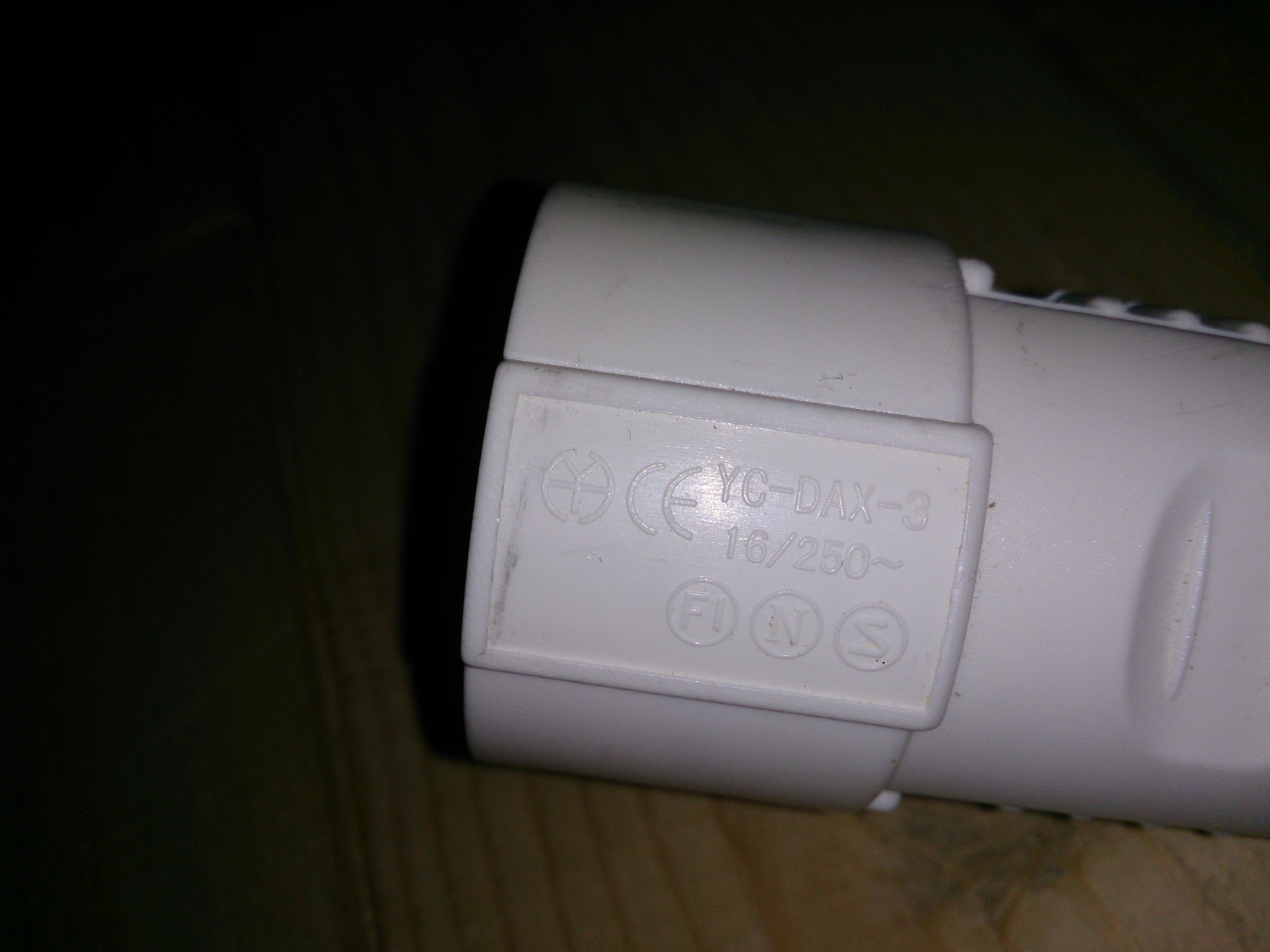

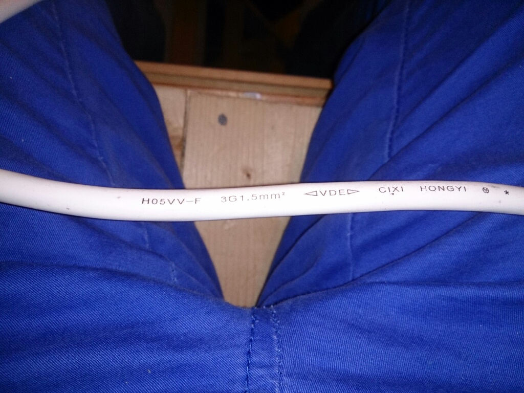

Tullballj Skrevet 17. juli 2013 Skrevet 17. juli 2013 Hei! Jeg vet ikke hvor denne tråden passer inn så forsøker her. Jeg trenger hjelp til å finne ut når en elektrisk ledning er produsert ca i forbindelse med en forsikringssak. Har et bilde av ledningen her med ulike symboler på. Er det noen som kan hjelpe meg å si hva de ulike symbolene betyr og eventuelt tidfeste ca hvor gammel ledningen er? Takk =)
Tullballj Skrevet 17. juli 2013 Forfatter Skrevet 17. juli 2013 Det jeg har klart å finne ut selv. Den er produsert av hongyi electronics co ltd. Har forsøkt å komme i kontakt med de uten å lykkes. Har også funnet ut at den er VDE merket og har sendt en epost til VDE for å høre når den ble sertifisert. Ellers står jeg på null.... Bilde av ledningen som hører til.
Zeph Skrevet 17. juli 2013 Skrevet 17. juli 2013 (Y) - Ukjent, kanskje produsentlogo elns. CE - CE-merking YC-DAX-3 - Kanskje modellnummer 16/250~ - Maks belastning 16A 250V AC FI/N/S - Godkjenning for Finland, Norge, Sverige vil eg tru. N er vel Nemko. H0VV-F - Modellbetegnelse på kabelen. 3G1.5mm² - Tre leiarar inkl. jord. Hugsar ikkje heilt kva G-en sto for. 1.5mm² tverrsnitt. VDE Cixi Hongyi - Som du har kome fram til, produsent elns. Kvifor skal du finne alderen på kabelen? Den er gjerne masseprodusert i årevis. 2

Zeph Skrevet 17. juli 2013 Skrevet 17. juli 2013 Den kabelen er ein skøyteledning og ikkje ein del av fast installasjon. Skal du påvise at det er gjort feil i det elektriske anlegget så tar du kontakt med eit elektrikerfirma som sjekker anlegget ditt. 2

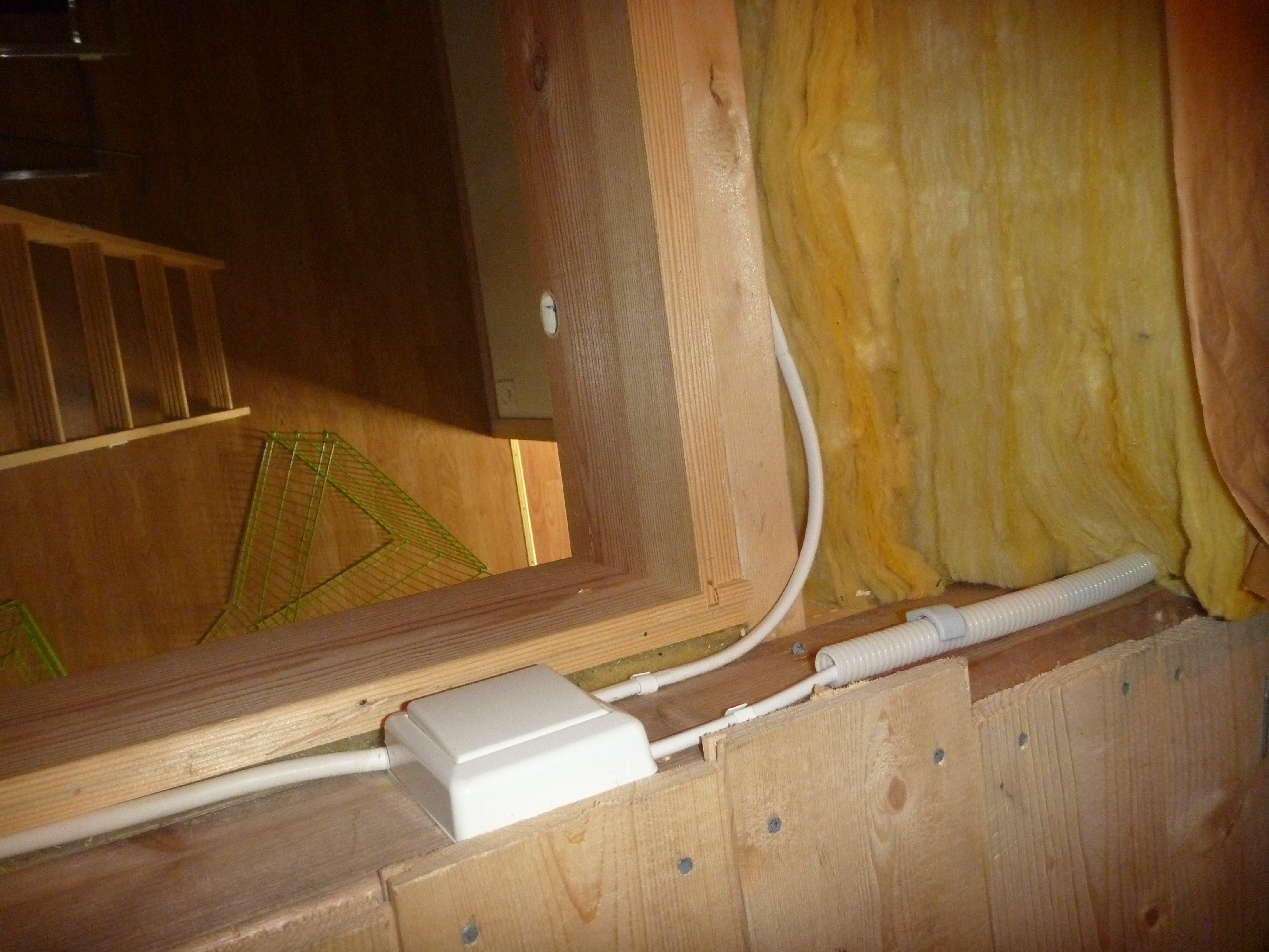

Tullballj Skrevet 17. juli 2013 Forfatter Skrevet 17. juli 2013 Det er akkurat det den er. Det er brukt skjøteledning som en del av en fast installasjon. Enden av skjøteledningen er klippet av og koblet til hovedstrømmen som igjen er koblet til alt av lys i stuen. Det er en skjøteldning som er fastmontert også går det 6 skjøteledninger ut fra denne ledningen som igjen er koblet til 15 spotter.

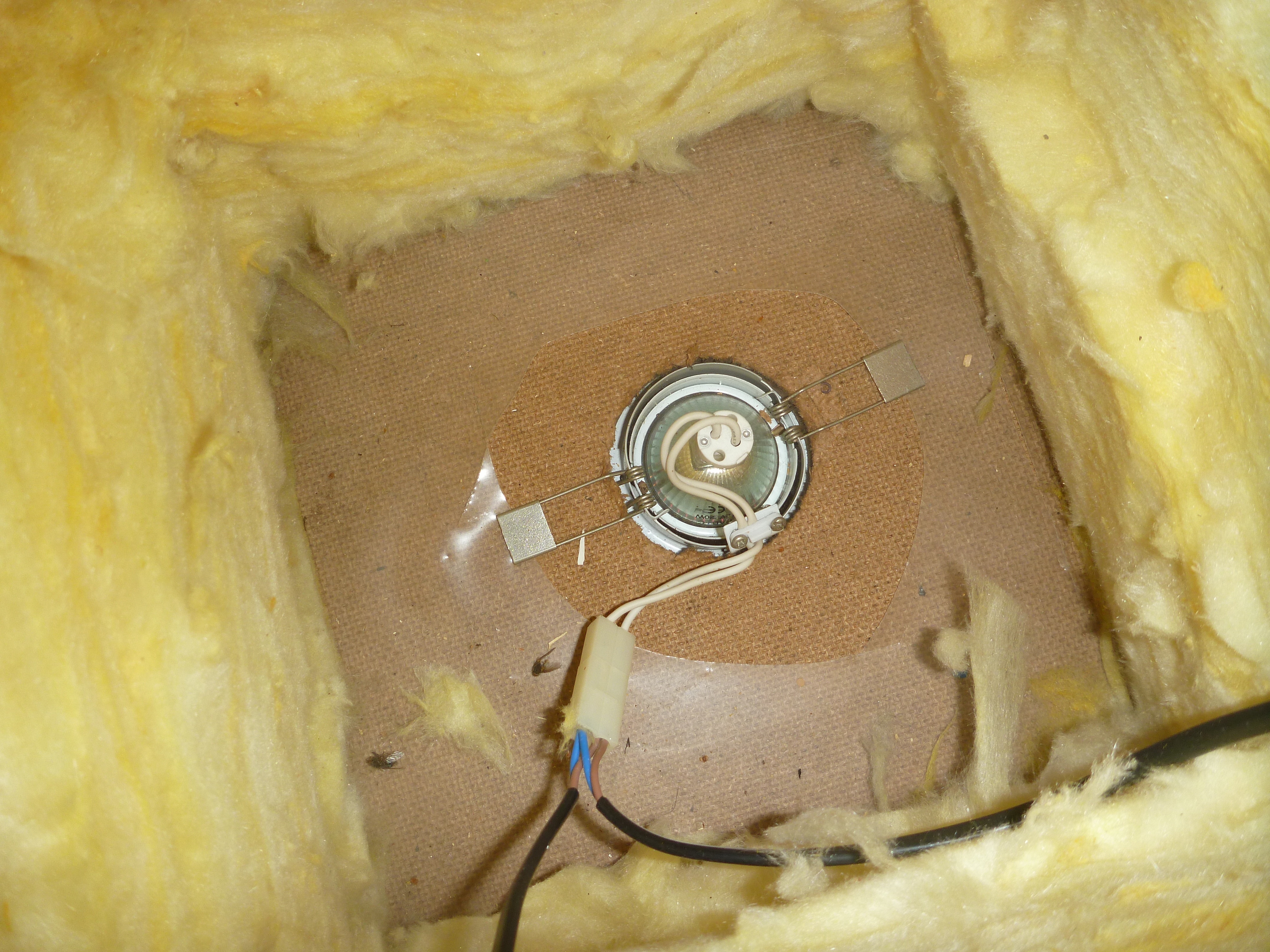

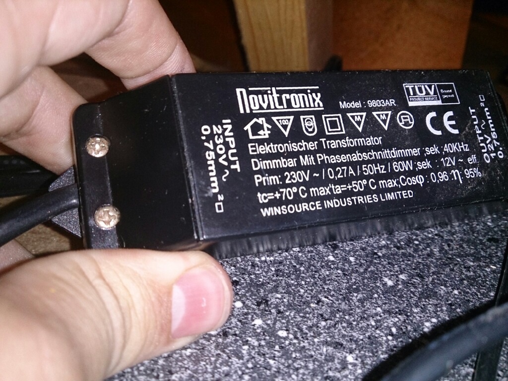

traskas waits for alice Skrevet 18. juli 2013 Skrevet 18. juli 2013 Dette er jo en helt vanlig, standard skjøteledning fra Clas'ern. Det kan du se på pluggen. Men å datere den er verre. Men du kan sjekke spotlight'sa for å se om du finner noe produksjonsdato der. De er ofte mer testet og er bedre merket enten bak på selve spotramma eller noe sted på trafoen. Alltid surt når ufaglærte folk "fikser" så det er brannfare, men de gir faen siden de får lys.
Tullballj Skrevet 18. juli 2013 Forfatter Skrevet 18. juli 2013 Bilde av en av spottene og trafoen. På midterste bilde er en lysbryter hvor skjøteledningen er fastmontert inn på. Skjøteledningen er den ene ledningen på venstre side.
