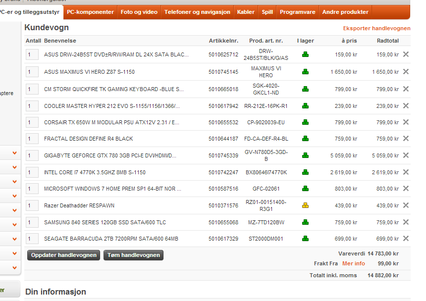

Når det kommer til delene så har jeg som sagt ikke så mye peiling, men satt meg ned en halvtime på (bare) komplett å valgte meg ut deler som hadde fått gode tilbakemeldinger og som ut i fra mine kunnskaper så veldig bra ut:
http://www.komplett....8A-61B7D7E95672

Ønskeliste fra komplett (brukte en halvtime, og tok deler som jeg med få kunnskaper virket bra med bra anmeldelser i tillegg:

Forslag fra dustinhome.no
GTX 780 - betraktelig bedre enn HD7970, og vil selvfølgelig yte bedre i BF4.
Hovedkortet har integrert lydkort som er bedre enn standard (SupremeFX)
Ser ikke behovet for mer enn 8gb minne.
Støydempet og et gjennomført bra kabinett.
4770K - koster omtrent akkurat det samme som uten "K", men da er det rom for overklokking i fremtiden, om du skulle bli keen på det.
Mus & tastatur kopierte jeg fra din liste, det er strengt tatt en smakssak.
Ville personlig gått for Windows 8, men kanskje ikke alle som er like stor fan?!
Om du vil kutte ned på pengebruken: bytt til i5-4670k CPU, og GTX 760 skjermkort.

Interessant. Det første jeg lurer på er om det er virkelig verdt og nesten gå en dobling i pris for skjermkortet ut i fra hva som vil bli mitt bruk? Det er nok ingen tvil at det er bedre, men er det slik at det jeg valgte ikke vil holde mener du?
Kabinettet bare tok jeg et en venn av meg sa han hadde som han var fornøyd med, så har egentlig ikke satt meg så mye inn i det. Men hvis det er som du sier at det er et relativt støydempet kabinett, samt allerede bra med vifter fra før (?), i tillegg til god nok plass. Ser jeg for meg at jeg kan lett helle mot ditt valg.
Det integrerte lydkortet vil du påstå er bra nok? Bedre enn det jeg har valg. Samt at hovedkortet er et bra valg er det også noe jeg kan se for meg å gå for.
Ut i fra min research virker det som at når det kommer til SSD, må man nesten ha Samsung sine, så går vel for det ja. Tenkte 16 GB bare for å slippe stresse med det i framtiden, men har blitt fortalt at 8GB holder det også. Får se hva jeg går for rett og slett.
Takker for svar i alle fall! Det eneste jeg er litt skeptisk til må vel være skjermkortet i forhold til budsjettet.
Denne kanskje. Valgte amd skjermkort fordi de sier at BF4 skal bli basert på AMD skjermkort.
http://www.komplett....8D-21214D6725B2
Nå er det vel slik jeg ser det at mitt også er AMD?
Jeg ville personlig ikke gått for et HD7970 per i dag. I 3000 kr sjiktet ville jeg heller vurdert GTX 770.
BF4 vil ikke bli basert på AMD skjermkort, men de har et samarbeid om optimalisering. Det betyr dog ikke at Nvidia kort ikke vil fungere, og ikke ha god ytelse.
http://www.pcgamer.c...ostbite-3-game/
Det er relativt stort løft fra 2000-3000 kr til 5000 kr for GTX 780, men da får du iallfall et knallkort som vil holde en stund. FPS per krone er dog ikke den beste dealen, da burde man heller se på feks GTX 760/ evt et veldig rimelig GTX 670 til ca 2300 kr.
Hadde jeg kjøpt maskin i dag så hadde jeg klint til med GTX 780, eller vært mer "nykter" og gått for et GTX 760 eller HD7950 (fra feks bruktmarkedet)
Endret av fflex
