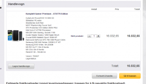

Litt (veldig) lang ventetid på noen av de komponentene. Ikke veldig aktuelt, ellers så takker jeg for forslaget :)
Hvis selvbygg er aktuelt, så har jeg laget ett oppsett til deg her. Fjerner du harddisken og bytter til denne SSD-en kommer det på 20620,- hos DustinHome. :)
Tja, er som sagt litt skeptisk til å bygge min første PC når prisen er såpass høy. Kjenner jeg meg selv rett så gjør jeg en tabbe eller to!

Her er min nåværende handeliste
Med unntak av hovedkortet, så er jeg også litt usikker på minnet. Aner ikke om 8gb med høy klokkehastighet, 12gb med litt lavere eller 16gb med "lav" er det beste til gaming og litt videoredigering :)
