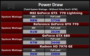

Andrull Skrevet 4. juli 2013 Skrevet 4. juli 2013 (endret) Når det kommer til størmforsyninger så anbefaler jeg å investere i en strømfosyning av høy kvalitet. Du renger en mid-range strømforsyning, og med to skjermkort som har samme rating som Geforce Titan og GTX 780 (230W per kort), så er det nok å anta at kortene i realiteten trekker en del under dette. Med to kort på absolutt maks på 460 W (er nok under 400W i selv tunge gaminglaster), samt en prosessor som trekker mellom 77-85 W, et par harddisker og vifter så klarer du deg fint med rundt 600W. Kan på det sterkeste anbefale denne strømforsyningen: Seasonic Platinum 660W Sliter med å finne en annen strømforsyning med ytelse i noe av nærheten. For ikke å snakke om at det kommer fra seasonic, en høykvalitetsprodusent som lager alle sine strømforsyninger selv. Effektiviteten med 240 V nettet i Norge ligger på godt over 90 % (nesten 94 % på maks), som betyr at bare 6-8 % av effekten går til spille, som igjen betyr lavt strømforbruk og lite støy. Skal takle selv litt overklokking med det oppsettet. Dog en advarsel: Om du virkelig skal overklokke, så hadde jeg nok godt for en strøfmorsyning som kan levere enda litt mer strøm. Skal du ha like god kvalitet så koster dette en del: http://www.dustinhome.no/product/5010619333/seasonic-platinum-series-860w-power-supply-modular/ Endret 4. juli 2013 av Andrull

Syar-2003 Skrevet 5. juli 2013 Skrevet 5. juli 2013 (endret) Han bør vurdere et hovedkort med god plass i mellom pci-e 1 og pci-e 2 slots. Eksempel. http://www.komplett.no/k/ki.aspx?sku=782061 Sammen med en: Intel Core i5-4670K Processor Socket-LGA1150, Quad Core, 3.4GHz, 6MB, 84W, HD4600, Boxed w/fan, Haswell Ang power. 600 w som andrull nevner er heller unntak enn regel (den spesifikke Seasonic PSU). 770 er i hovedsak høyere klokkede 680 med nvidia 2.0 boost. Merk at ett 770 Lightening krever 2.stk 8pins pci-e power connectors . Så valgt PSU må inneha 4 8pins pcie power (ikke 8+6 pins x 2) Man bør ha litt headroom (ikke belaste PSU max over tid) 75% har alltid tidligere vært ok utgangspunkt. Men man kan strekke dette lengre når det snakkes om høykvalitets strømforsyninger. HardOCP målte strømforbruk til MSI 770 Lightening i SLI. Endret 5. juli 2013 av syar2003
