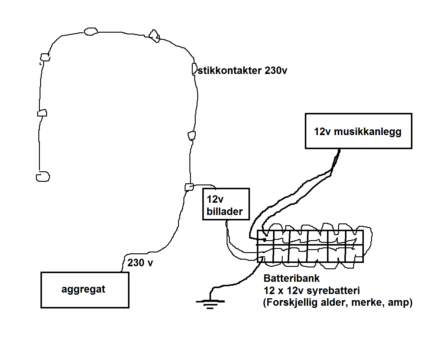

Har ei campingvogn vi legger opp strøm i og har ett par spørsmål.
Kan hende jeg er helt på villspor men prøver.
Dette skal ikke vare evig, men i 4 dager. Har fikset ett aggregat slik at vi kan lade opp batteriene og bruke andre 230v saker vi trenger.
Har 12 stk 12v batterier liggende. Ikke samme merke, alder, amp og slik men de alle skal være i grei stand. Laget ett skjema fort hvordan det blir å se ut ca.
Vil dette funke eller blir jeg og vogna å sprenges til helvette?
Det burde gå så lenge du har koblet batteriene i paralell og ikke serie. :p
Du må også sjekke at laderen holder mål. Finn ut total Ah på batteribanken.
Og for guds skyld: Ventilasjon! Hvis ikke kan du faktisk risikere at vogna sprenger! Batterier kan/vil utvikle knallgass. En liten gnist da og det blir ka-bang! En lysbryter eller et relé i laderen e.l. kan være nok.
Total Ah, bare å plusse på alle?
Ja, skulle først ha batteriene under benkene inne i vogna med vifter i veggene som fikk alt knallgassen ut av vogna. Men kjører safe og har batteriene ute i den boksen som står på vogna (pluss vifter) så ingen får seg en overaskelse mens de sover på benkene :p
Bare pluss de sammen ja. Kan også være lurt å ikke blande batterier som har veldig stor forskjell i kapasitet. Vil du være enda tryggere så bør du sørge for at alle batteriene allerede er så godt som fullada før du kobler de sammen.
Husk børsteløs vifte (DC-brushless), og husk sikring/kortslutningsvern!

Hvor høy burde denne sikringa\kortslutningsvern være på? Ett kortslutningsvern før batteriene (før ladder?) og en vanlig sikring ment til anlegg etter? Ikke så flink på det der.
Og har det noe å si hvilket batteri vi kjører anlegget fra i denne paralellkoblingen? Tenker på om det er best å bruke det første eller det siste.

Så lenge alle batteriene er koblet i paralell så spiller det ingen rolle hvilket batteri du kobler anlegget på.
Finn ut høyeste strøm anlegget kan trekke og sett en lik sikring rett etter batteriene (så nære batteriene som mulig). Du ser på sikringene som allerede er på forsterker(e) og spiller etc. og legger de sammen.
Jeg vil tippe aggregat og lader allerede har overstrømsvern. Noe annet hadde vært rart.
Hvor kraftig er anlegget?
Vel, for å putte det enkelt. Rett over det du forventer at utstyret ditt trekker.
Jo nærmere du beregner, jo sikrere. En for stor sikring vil kunne føre til at det skjer en kortslutning uten at sikringen slår ut. En for liten vil slå ut i utide.
Dog, som en grei maks-regel så må du aldri ha en sikring som tåler mer enn det kablene tåler. (eller så vil de kunne smelte før sikringen går) og da er poenget borte. 12 slike batterier klarer fint over 1000 ampere, så du kommer nok tvilsomt til å nærme deg grensen av hva de klarer uansett.
Ladeenheten har vel ofte slikt fra før av, men det skader ikke å ha sikringen så nærme batteriene du kommer, og kan fint være før ladeenhet og resten av utstyret.
Edit: Og så vil jeg bare gjøre deg veldig oppmerksom på at batteriene BØR være nesten like i spenning (like høyt oppladet). Men en gang du slenger de i parallell så vil ladningen fordele seg (altså at de lader hverandre til de har lik spenning). I dette øyeblikket så vil det gå store mengder strøm som vil utvikle store mengder varme. Alternativt så kan du midlertidig slenge en motstand mellom hvert batteri midlertidig slik at spenningen jevner seg ut over en lengre tid.

Du sier null og niks om hva du skal inn med av utstyr som trekker strøm, men ut ifra høyttalere så trenger ikke du allvedens med strøm, så ett eller to batterier burde holde lenge når du har agregat, eller lad opp alle batteriene og bruk ett og ett batteri og drop agregat ;)
Jeg tipper han har lyst å kunne ha høyest mulig kapasitet. Å bruke ett batteri om gangen er jo utrolig kjedelig når man må bytte hele tiden. :-P
Eller, om det blir problemer med at de har for forskjellig kapasitet/ladning så er det bare å smelle en diode på hvert batteri, slik at de ikke kan lade hverandre.
